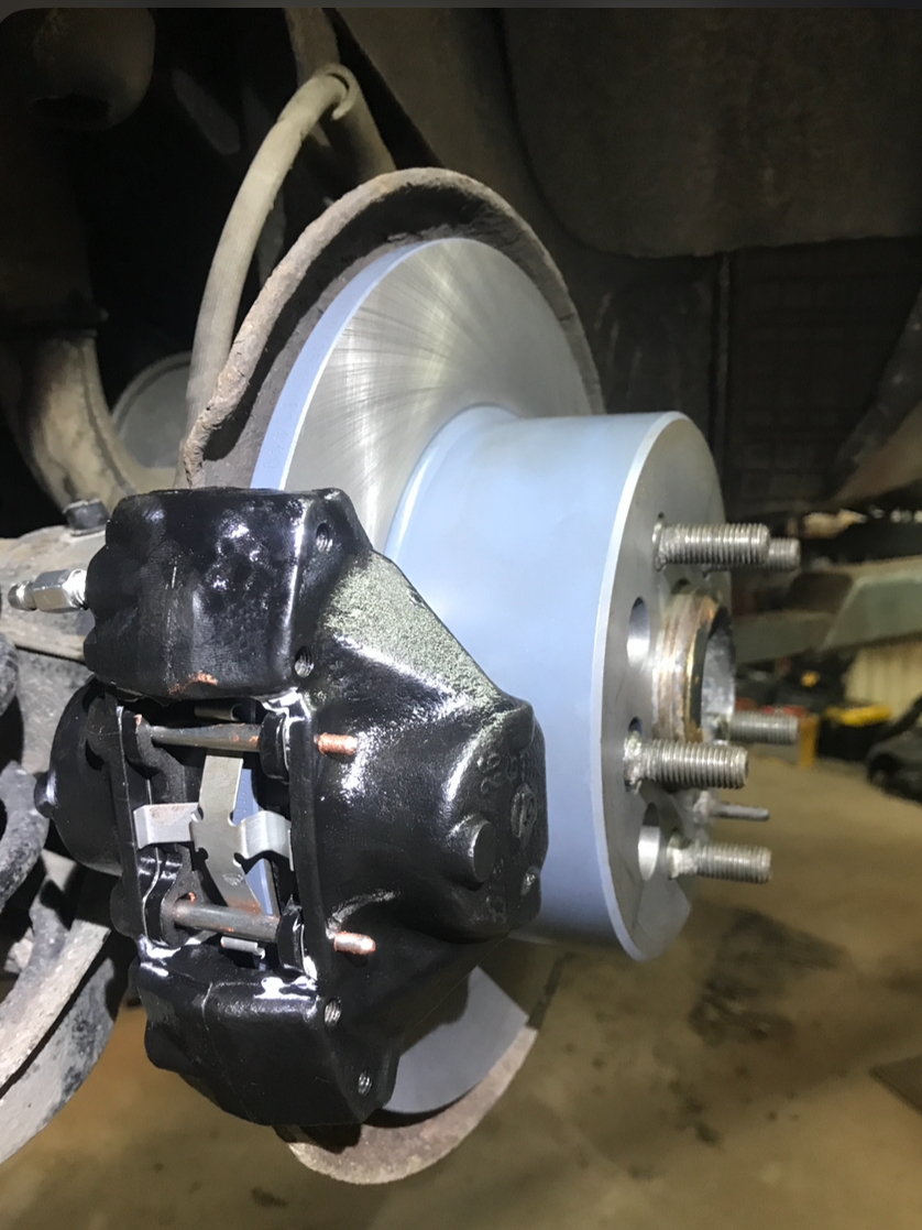

W między czasie udało mi się pozbyć drgań podczas hamowania. Przyczyna - hamulce tył. Dziękuję @Greg601 za tarcze dołączone do Stefana przy zakupie. Dodatkowo kupiłem zestaw naprawczy zacisków i szczęki ręcznego.

Czyli moja diagnoza odnośnie drgań była trafiona. :) Proszę bardzo.
