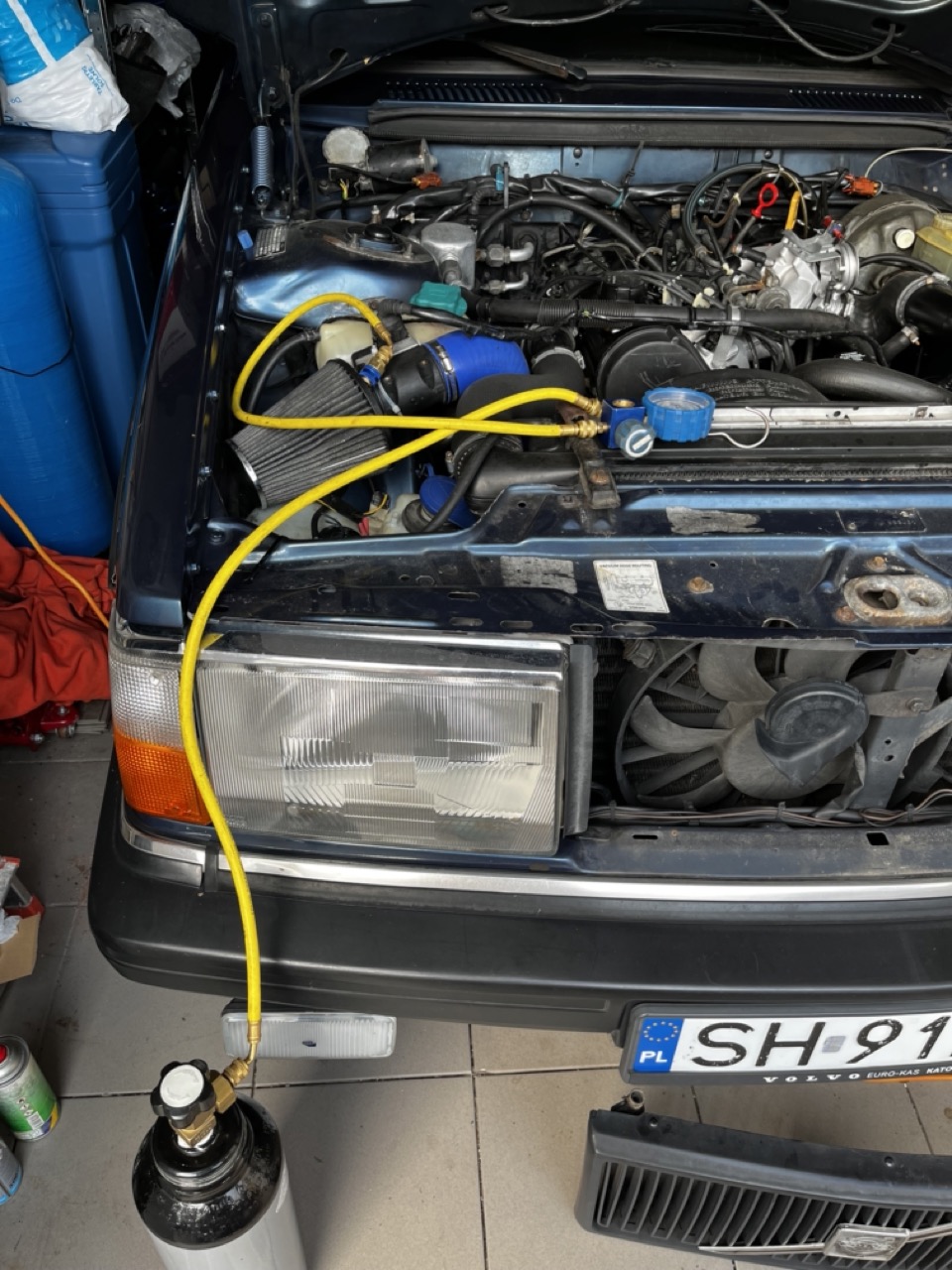

Rozpoczęło się szukanie dziury w całym.
Niestety skubaniec pod azotem ładnie trzyma ciśnienie, ale w układzie czynnika nie ma za grosz.
W sobotę nabiję go R134, doleję kontrastu żeby świecił :) jak szalony i może wtedy się objawi którędy czynnik ucieka.
