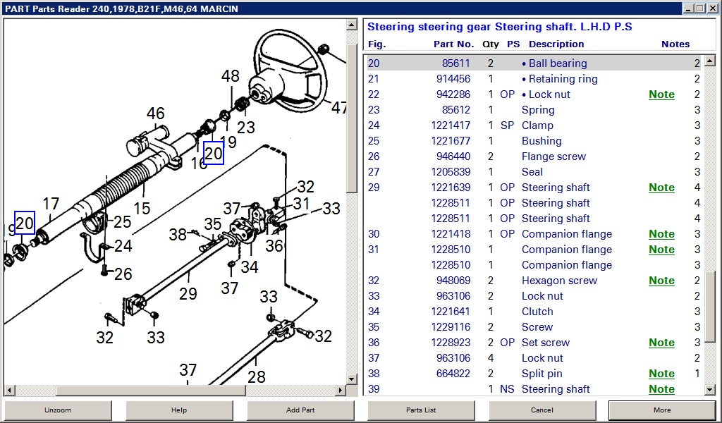

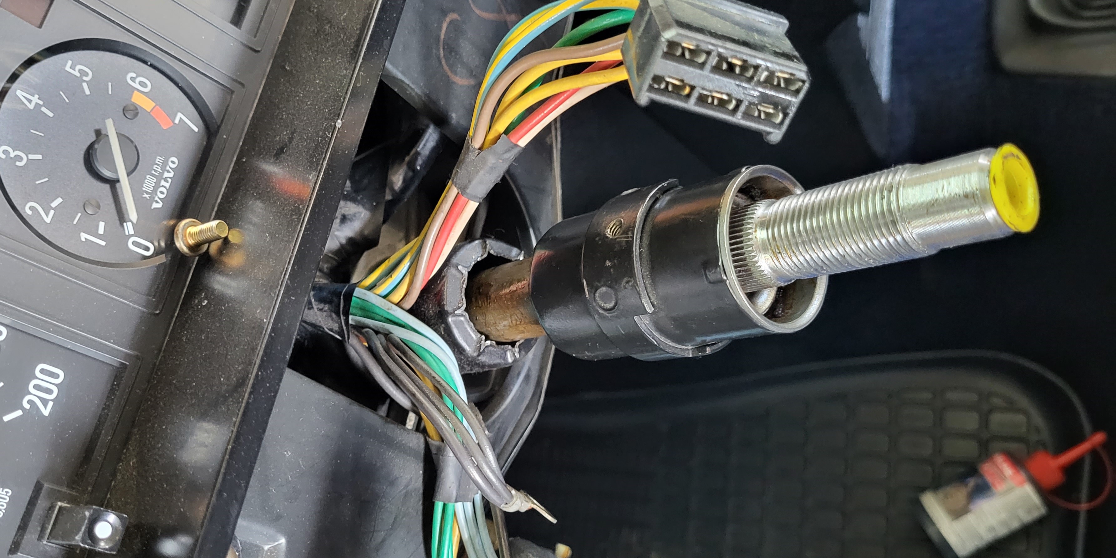

Taka sytuacja. Zastanawiałem się skąd luz na kierownicy. Da sie gdzieś dorwać to ustrojstwo bo nigdzie nie widzę?
Łożysko w środku ma jakiś nr albo zamiennik?
Re: Volvo 244 DL 1978
W kolumnie kierownicy VADIS pokazuje "Ball bearing" nr 85611 , potrzebne sztuk 2
Jeśli chodzi o dostępność, to kiepsko. trafiłem tylko na jedną stronę, gdzie było za niecałe 100€.

Dzięki za odpowiedź. Będę coś kombinował z doborem łożyska. Może coś będzie pasowało.
