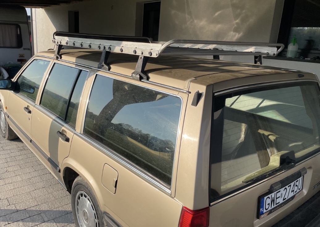

Szykuje się dłuższa podróż Stefanem. Chciałbym zamontować bagażnik dachowy. Jak to najlepiej zrobić: na relingi do rynienek, czy jest możliwość dokupienia i montażu oryginalnych na dach ?
Re: 740 beżowy "Stefan"
Można tak i tak... mam dawce z relingami starego typu pod 7xx. Daj znać jak chcesz na Pw.

Udało mi się pożyczyć taki bagażnik

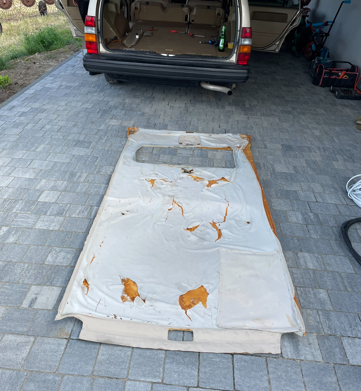

Przyszedł czas na naprawę podsufitki w Stefanie. Po nierównej walce z plastikami udało się zdemontować.

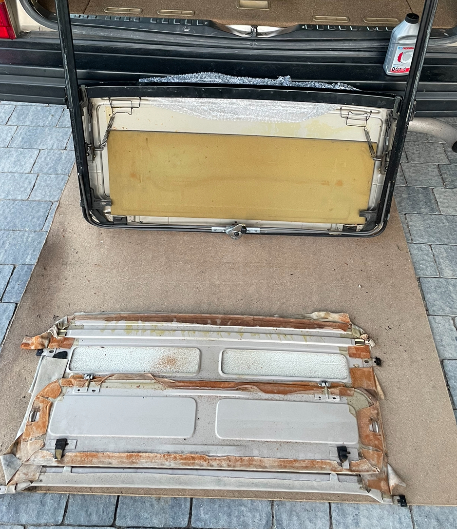

Jednak mam problem z odkręceniem podsufitki z szyberdachu. Odkręciłem całość od dachu, została już tylko prowadnica. Prośba o podpowiedź, z góry dziękuję
- Załączniki
- IMG_1536.jpeg (641.66 KiB) Przejrzano 2529 razy
Odchylasz tylną część tapicerki i zobaczysz tam dwie sprężyny, które musisz zdjąć z zaczepów. Później pociągnąć i powinna wyjść.

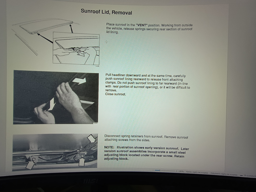

Dziękuję MarcinS za pomoc. Wyszło bez problemu
