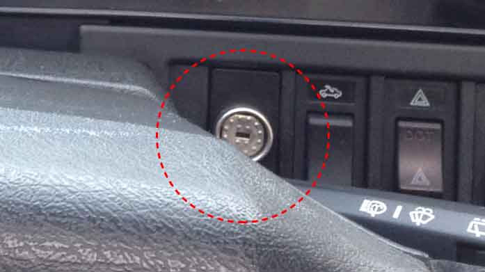

Cześć. Co to jest :?: Próbowałem w google, ale...nawet nie wiem co wpisać :)
