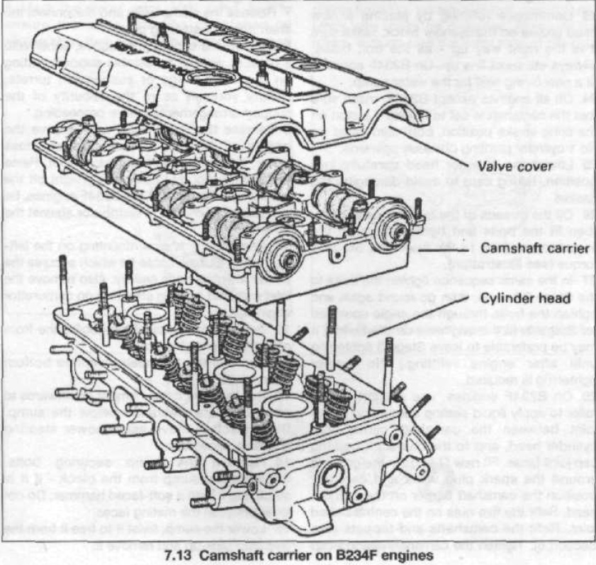

Mam pytanie : W silniku B234F cieknie mi olej z góry. Zakupiłem uszczelkę pokrywy klawiatury, natomiast nigdzie nie mogę znaleźć uszczelki pomiędzy wałkami a głowicą? Jest tam uszczelka czy to się uszczelnia na silikon?

erni35 pisze:Mam pytanie : W silniku B234F cieknie mi olej z góry. Zakupiłem uszczelkę pokrywy klawiatury, natomiast nigdzie nie mogę znaleźć uszczelki pomiędzy wałkami a głowicą? Jest tam uszczelka czy to się uszczelnia na silikon?
Jeśli chodzi Ci o uszczelkę pomiędzy części nazwane na rysunku "camshaft carrier" a "cylinder head" to jej nie znajdziesz, oryginalnie była tam taka specjalna uszczelka w płynie made by volvo. Czy na silikon hm lepsza była by jakaś dobra uszczelka w płynie Wurth czy coś w tym rodzaju.
erni35
Posty: 198
Post autor: erni35 »
xjtdi, dzięki za podpowiedź!
Posty: 807
Dokładnie składaj na coś z wurtha lub reinza. Przy głowicach 16v nie wolno oszczędzać.
nie ma uszczelki, VOLVO zaleca "liquid sealing compound" nakladany walkiem , NIE na silikon!!!
Tak jak pisze sambo, tego się nie składa na silikon (a Dirko czy Reinzosil to silikony), a na "liquid gasket", który to liquid jest w istocie klejem anaerobowym,. Tutaj o niewielkiej sile wiązania, żeby się dało potem rozkleić. Ten od volvo ma numer 1161059 i tani nie jest, tubka 50ml kosztuje 100-150zł. Dlatego ja bym najpierw umył okolicę i sprawdził, czy rzeczywiście stamtąd cieknie. Bo może to fałszywy alarm...
Jak już ja bym składał na oryginalny klej, montaż na silikon na początku będzie szczelny, ale wcześniej czy później zacznie puszczać.
Staszku
Posty: 184
Lokalizacja: Hishult
Post autor: Staszku »
Też bym polecał umycie i sprawdzić , u mnie w 16v jak jeszcze ciekło spod pokrywy to wszystko łącznie ze skrzynią było usmarowane w oleju.
