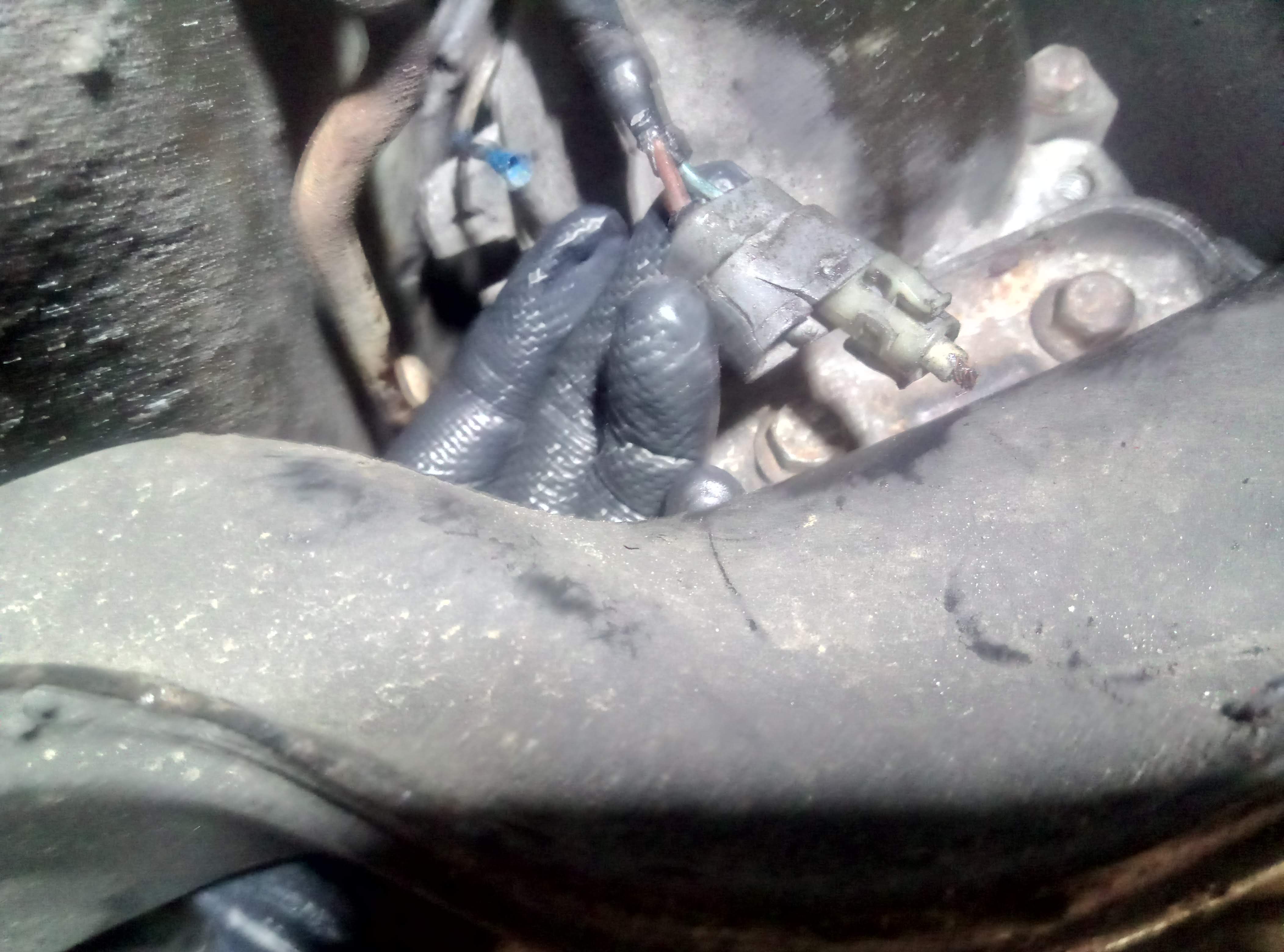

zasadniczo sterowanie zostało odtworzone (poniżej foto stanu 'zastanego'), zawór się otwiera - tutaj wydaje się, że wszystko sprawne.
aczkolwiek nie umiem ocenić drożności samego solenoidu. wydaje się, że robi jak trzeba i nie chciałbym go niepotrzebnie tuningować - szczególnie jakby się okazało, że wina leży po stronie skrzynki a nie solenoidu.
nie ktoś z Was niesprawnego, uszkodzonego, cokolwiek niedziałającego zaworu?
chętnie kupię, szkoda przerabiać coś co wydaje się sprawne.

Jeżeli mam to nowy zawór. Sugerowałem Ci jak go przepłukać.
