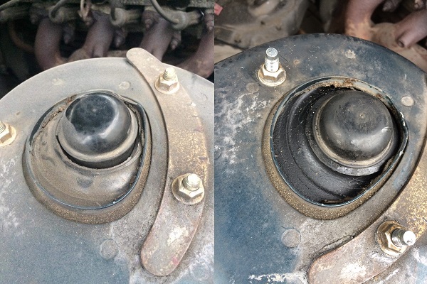

Volvo pojechało do Czech, wróciło nawet i zaraz poszło do mechanika na zrobienie rzeczy których nie zdążyłem zrobić przed wyjazdem. Wymiana poduszek amortyzatorów i wyniuchanie dlaczego powyżej 3600 obrotów zapala się choinka na desce i spada ładowanie do 8-9V, a do 4 tysi nie dokręcisz. Poboczne wskazówki to przy takich obrotach wypadanie zapłonów epizodycznie i strzelanie z rury. Okazało się że wyjaśnienie było proste - przy regeneracji alternatora latem nie został wymieniony regulator napięcia ze szczotkami, gdyż panowie uznali że jeszcze ogarnie - jak widać byli w błędzie. Po wymianie na nowy nie ma żadnych problemów z kręceniem do 6000 a silnik pracuje stabilniej i ma jakby więcej mocy.
Poduszki natomiast prawdopodobnie były w aucie od nowości, więc po wymianie auto zaczęło prowadzić się pewniej i sztywniej, znikły wszelkie hałasy i stuknięcia dobiegające z przedniego zawieszeni podczas jazdy po nierównej drodze lub szczelinach w jezdni oraz kierownica przestała wibrować podczas jazdy po kostce. Poniżej dodaje zdjęcia przed i po wymianie

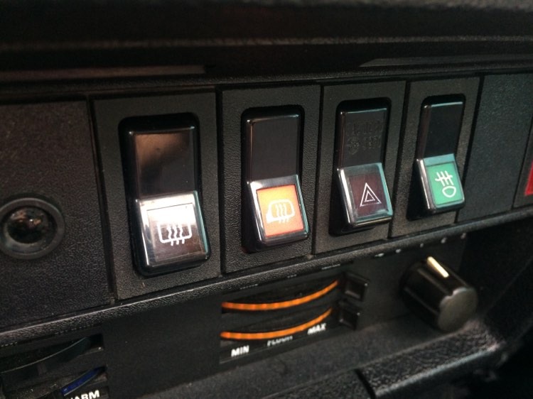

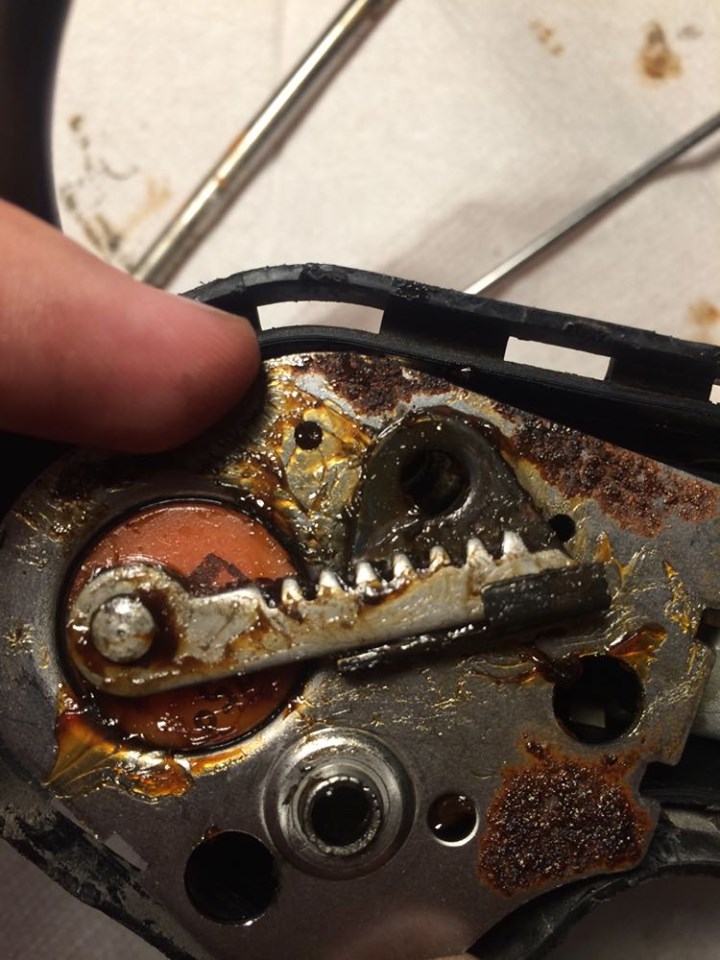

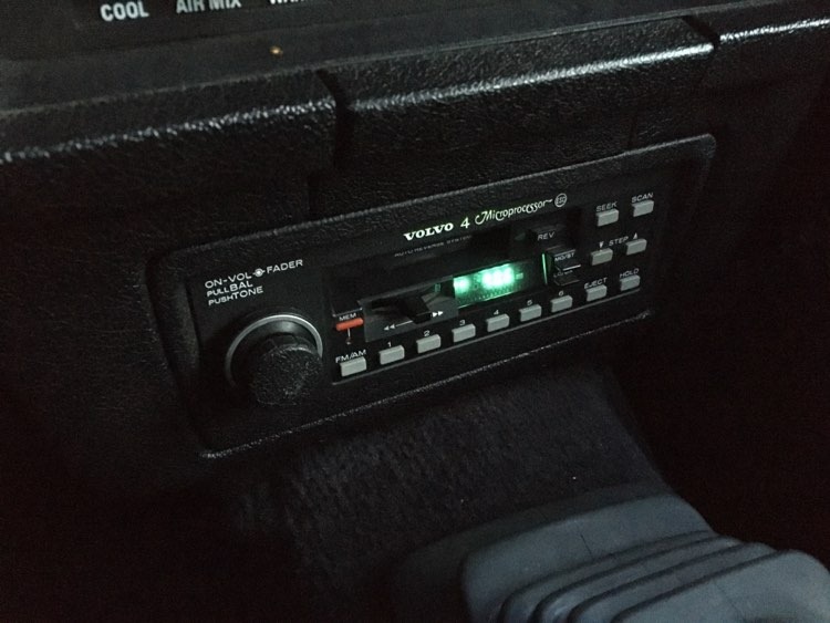

Kwiecień 2019 był miesiącem instalowania dodatków rodem z katalogu. Zostały zainstalowane lampy przeciwmgłowe Zelmota, ogrzewanie lusterek, rozpórki przednie oraz radio Volvo 4 Stereo. Z tym ogrzewaniem to w ogóle śmieszna historia była, bo kupiłem na skandixie oryginalny nowy przycisk za 50zł i nowe grzane wkłady, potem okazało się że potrzebny jest przekaźnik z wyłącznikiem czasowym to poszedłem za ciosem i również go kupiłem - na szczęście był dostępny. Wymieniłem również uszczelki relingów, gdyż 3 z 6 miejsc mocowania podciekały podczas mocniejszego deszczu i mycia auta na myjce. W maju 2019 roku zostały wymienione na nowe przednie i tylne tarcze hamulcowe, klocki oraz osłony termiczne, jako że stare zostały już zjedzone przez czas i postępujące kilometry. Przy okazji został wymieniony pasek pompy wspomagania , uszczelka kapy zaworowej oraz ZOSTAŁO NAPRAWIONE MRUGADŁO OD PASÓW, które do tej pory czasami klikało, czasami nie ale nie świeciło nigdy. Okazało się, że problemem były zaśniedziałe styki w tunelu środkowym. Pod koniec czerwca wyzionął ducha silnik prawej wycieraczki reflektora - po prostu wziął i stanął. Kupiłem komplet używanych silników, ale okazało się że również są padnięte, więc stwierdziłem - co mi szkodzi i rozebrałem uszkodzony silniczek. Przyczynę znalazłem od razu - zatarte kółko (pomarańczowe na zdjęciach). Po przeszperaniu internetu okazało się, że uszkodzenie to odpowiada za 99% awarii tych silników, po prostu plastik ze starości puchnie i coraz ciężej jest mu się obracać w prowadnicy. Remedium jest proste - trzeba kółko wybić, metalową prowadnicę wyszlifować na minimalnie większy wymiar, tak by kółko kręciło się swobodnie i bez luzu i złożyć do kupy. Jak zaplanowałem tak zrobiłem i silnik zaczął chodzić jak nowy. Wiedza ta przydała się 3 miesiace później, gdy w sierpniu to samo spotkało lewy silniczek - również został rozebrany, wyszlifowałem prowadnicę i złożyłem.

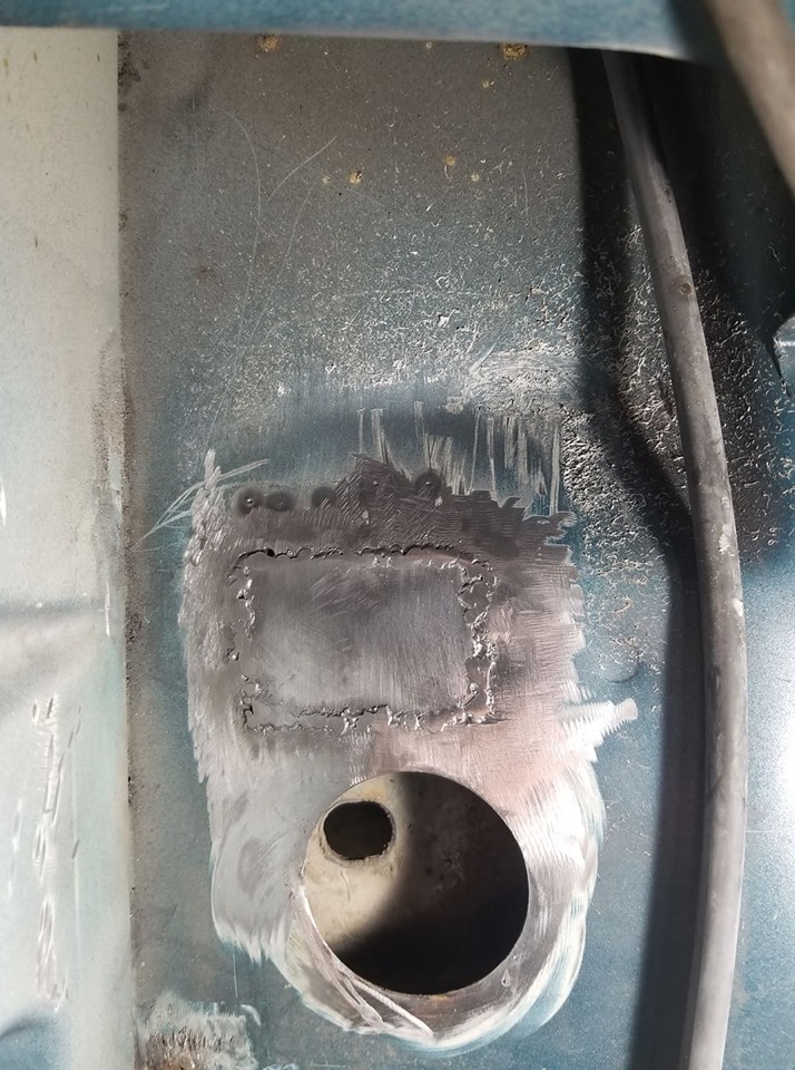

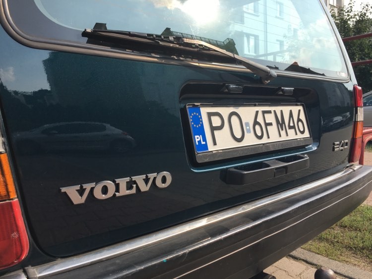

W sierpniu zająłem się też klapą bagażnika, której zaczęły wychodzić parchy pod rejestracją, pod spryskiwaczem oraz na rantach. Klapa została pomalowana, wyciągnęte zostały z niej wgnioty oraz powstała nowa wiązka przechodząca przez zawiasy - od teraz działa i wycieraczka, i centralny i wszystko inne
No dobra, grzanie nie działa bo są ścieżki poprzerywane, no ale... Pod prawym tylnym światłem został też wspawany i pomalowany kawałek blaszki przy dolnym mocowaniu lampy - kiedyś podejrzewam była tam stłuczka, nikt nie zabezpieczył zarysowanej czy nadgniecionej blachy i przez 20 lat zgniło (lampa była nowsza od lewej, datowana na 1996 rok). Założyłem też nowe oświetlenie rejestracji, bo stare było wklejone na silikon...

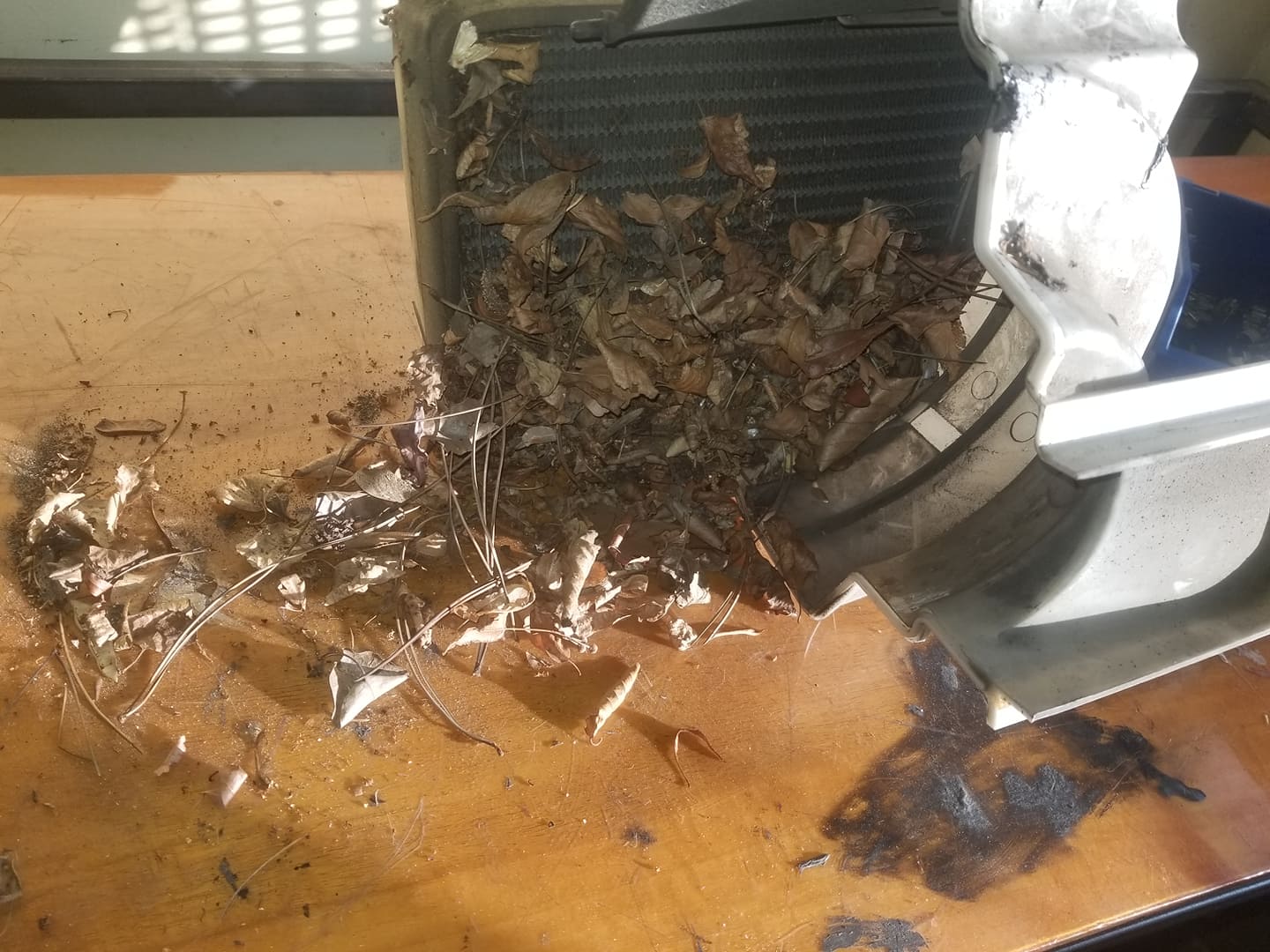

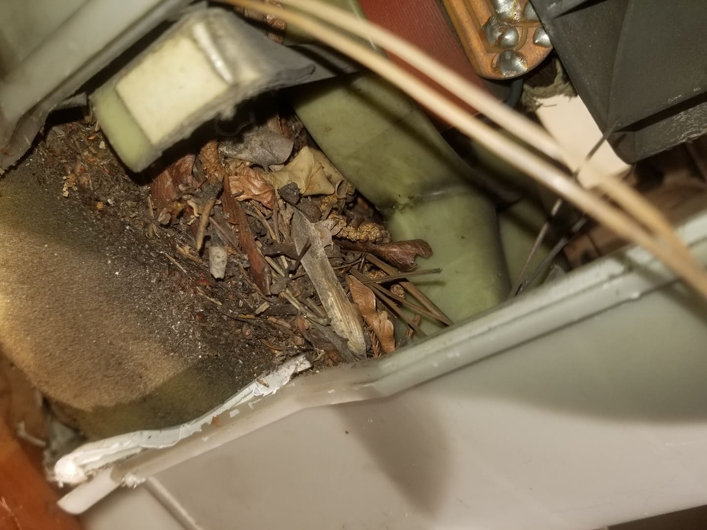

Lista rzeczy do zrobienia była prosta: wymiana wentylatora nagrzewnicy (stary umarł w butach), montaż przy okazji nowego termostatu, montaż akcesoryjnych zegarów, naprawy blacharskie oraz takie pierdoły jak konserwacja profili czy instalacja bocznych listew na właściwe spinki. Już w trasie auto spłatało figla, jako że wyrzuciło błąd przepływomierza i zaczęło pracować jak traktor, nie wchodziło na obroty itp. Odłączyłem przepływkę, podłączyłem i auto się naprawiło. Działo się to o 5 rano, gdzieś w ciemnej dupie Co było tego przyczyną opisze po omówieniu prac w RG. Po dojechaniu oddałem w ręce Zygmunta samochód na ponad miesiąc, ale było warto. Najpierw rozebrał deskę oraz całą wykładzinę, by zabrać się za nagrzewnicę. W nagrzewnicy były ślady braku bytności człowieka przez ostatnie 27 lat. Do wymiany poszedł również regulator oraz rurki ogrzewania, które ze starości zaczęły się kruszyć od środka i ciec na łączeniach, zaś sam zawór nie domykał się, przez co zawsze na nogi wiało mi ciepłym powietrzem.

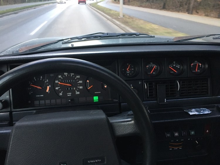

Po tym Zygmunt zajął się instajacją woltomierza, ciśnienia oraz temperatury oleju. Instalacja bańki ciśnienia VDO z Audi była pewnym wyzwaniem, ale udało się dorobić przejściówkę z gwintu M14x1,5 na M10x1 który był na bańce. Dzięki temu że nie mam klimatyzacji adapter mógł być prosty, nie zaś kolanko jak w oryginale. Gdybym miał większy alternator czujnik zwyczajnie by nie wszedł. Z temperaturą oleju nie miałem problemu, dzięki Misiowi kupiłem na ebayu oryginalny zestaw zegar + czujnik + przewody w pudełku, co zdjęło z głowy zabawę w szukanie poszczególnych elementów zestawu. Zegary działają i prezentują się pięknie, polecam każdemu taki pomysł

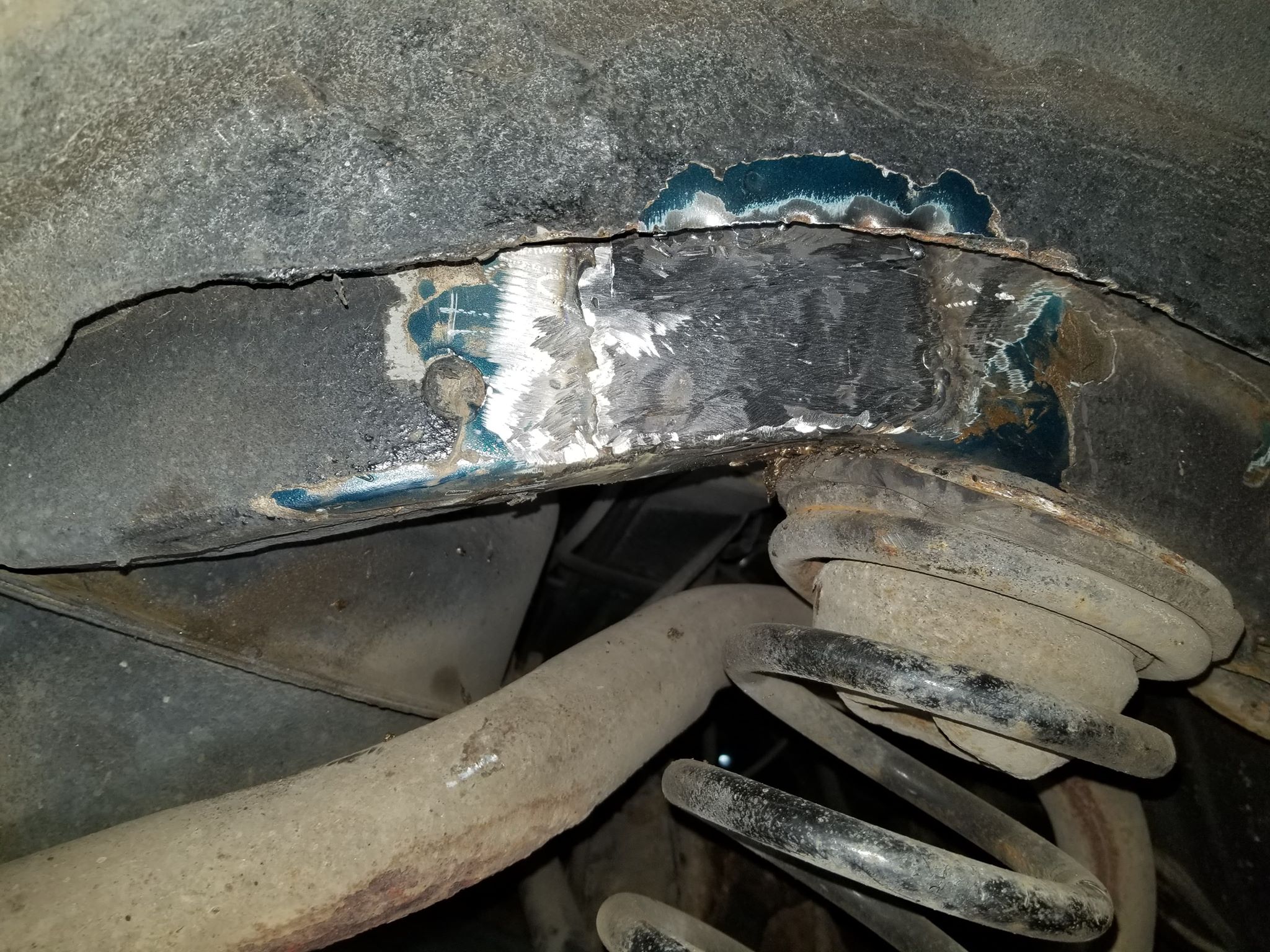

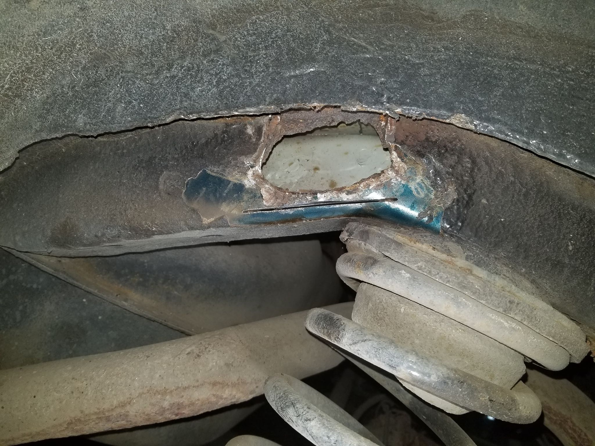

Zygmunt po zakończeniu zabaw z akcesoriami zajął się poprawkami blacharki - tym co chamsko wyszło i wymagało pilnej interwencji, oraz weryfikacja poczynań poprzednika. Przebarwienia rdzawe i tym podobne zostawiam do momentu gdy będę robił porządną konserwę podwozia, może nawet w tym roku, kto wie.
Głównymi pacjentami była prawa podłużnica, podciągi przód oraz zgrzewy w nadkolach i okolicach. Zostało to wyczyszczone, chore elementy wycięte i wstawione nowe. Na wyleczone miejsca konserwacja. O szczegóły pytajcie Zygmunta, ja nazw nie pamiętam

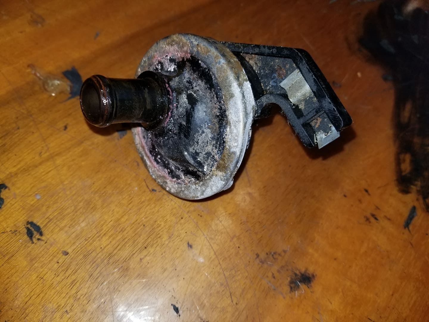

W styczniu, po usunięciu problemów z silnikiem pojawił się kolejny - wyciek z nowego zaworu ogrzewania...
Problemem była średnia jakość tego elementu. Nit trzymający ramię które reguluje dopływ płynu jest z plastiku, nie zaś z metalu tak jak w oryginalnym zaworze od Robert Bosch GmbH. Odesłałem go na gwarancję ze zwrotem pieniędzy (chłopaki z Drakena zrobili to prawie od ręki, są naprawdę wspaniali) zaś ja kupiłem używkę od kolegi mikomaxi w świetnym stanie, założyłem i od tego czasu wycieków nie stwierdzono.

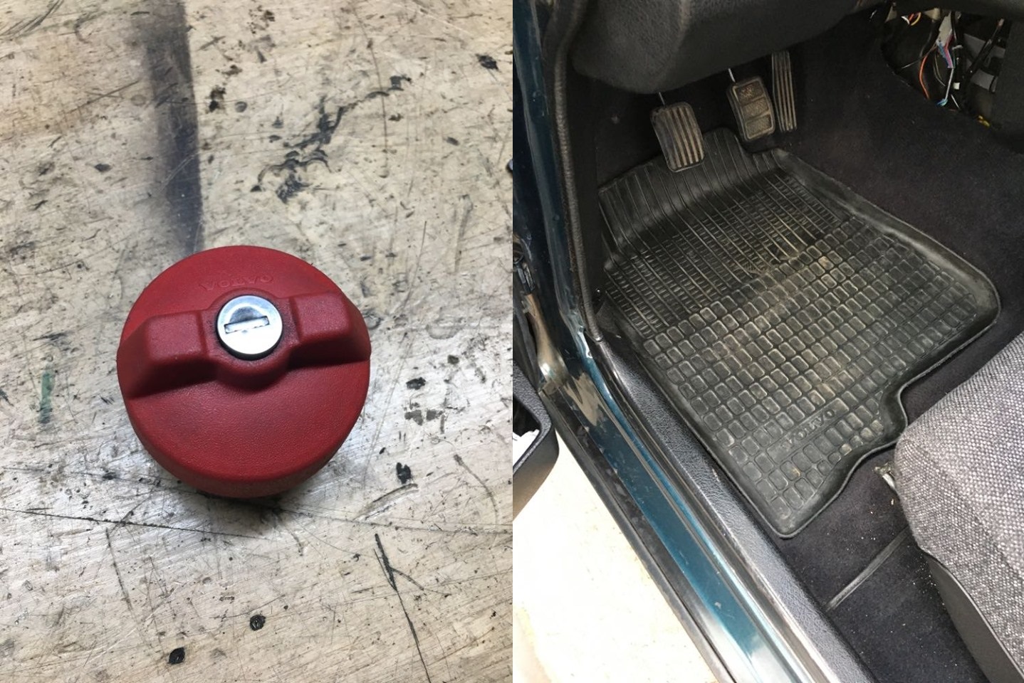

Wjechały również gadżety od kolegi Maćka - korek na zamek oraz oryginalne dywaniki Volvo, które po kuracji opalarką odzyskały blaski i kolor. Doszedł mi, po oczekiwaniu od września spryskiwacz na tylną klapę - w końcu mogę umyć tylną szybę

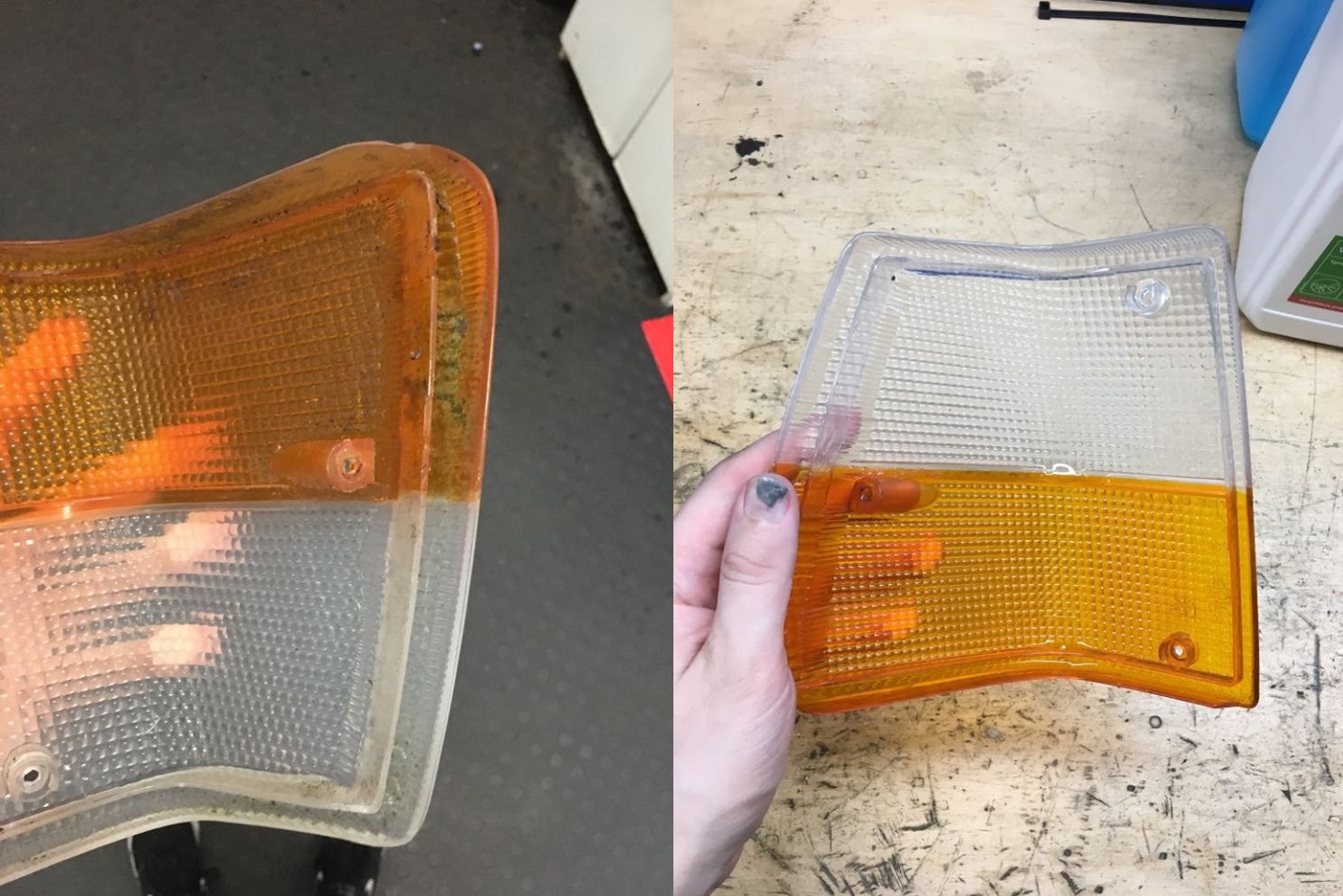

Umyłem również przednie kierunkowskazy, które naprawdę czekały na to od dawna

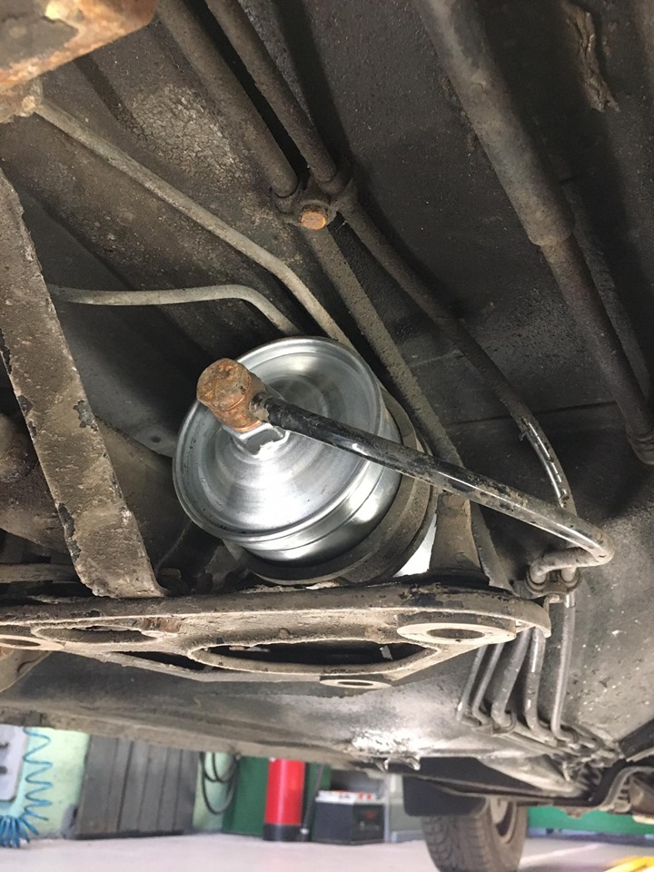

Auto wróciło od mechanika, wlany został nowy olej do mostu (stary ciemny, ale bez opiłków żadnych), skrzynia musi poczekać na jedną uszczelkę jeszcze, także olej został stary. Wymieniony został też filtr paliwa oraz powietrza (mogłem to zrobić sam, ale zrobił mi to w cenie więc kichać). Po inspekcji i odświeżeniu pamięci okazało się, że gumy łączników wymieniałem wiosną, zaś gumy przednich wahaczy wymienił ktoś w 2016 (taka jest data na gumach) oraz że są w świetnym stanie.
