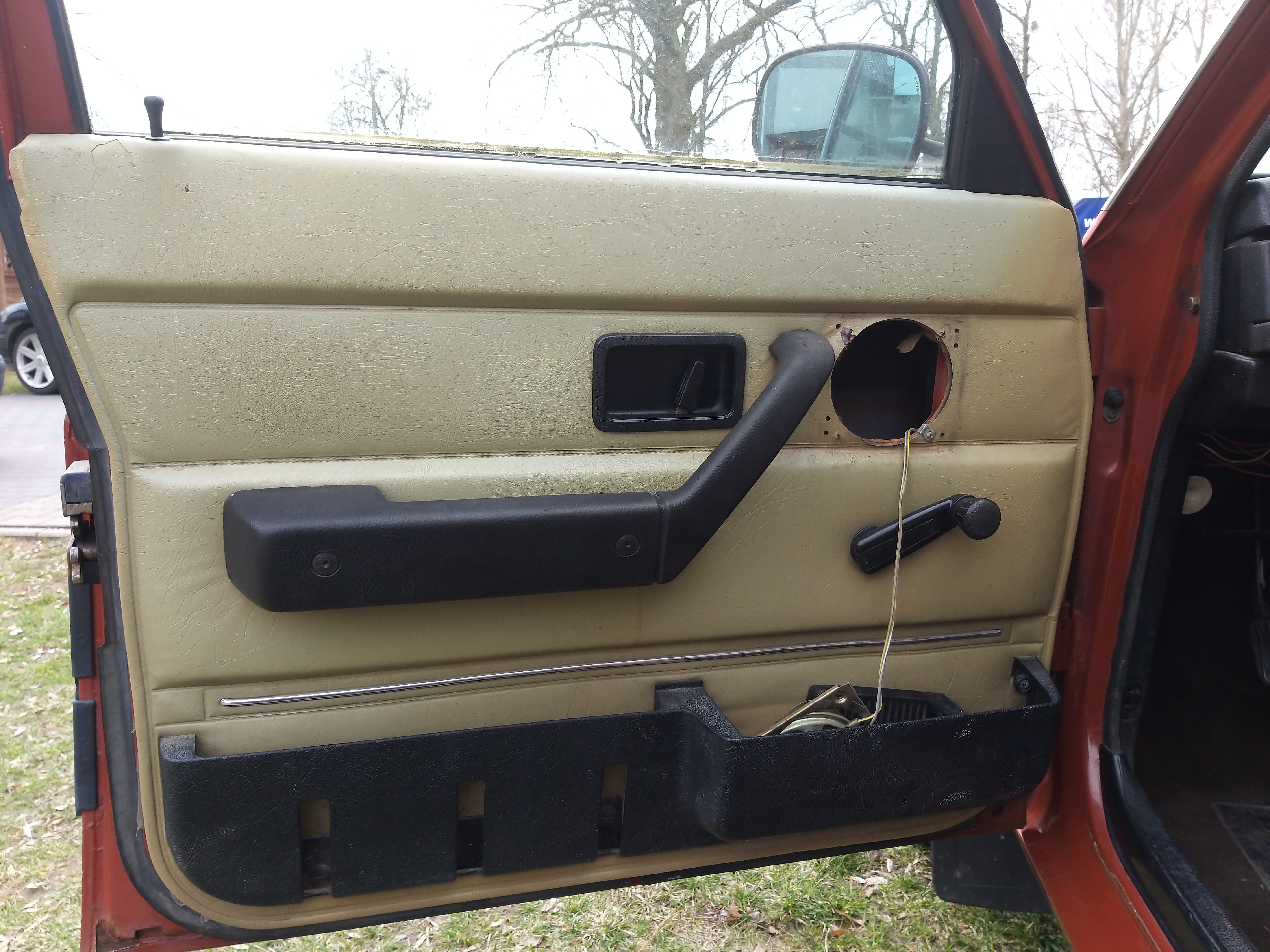

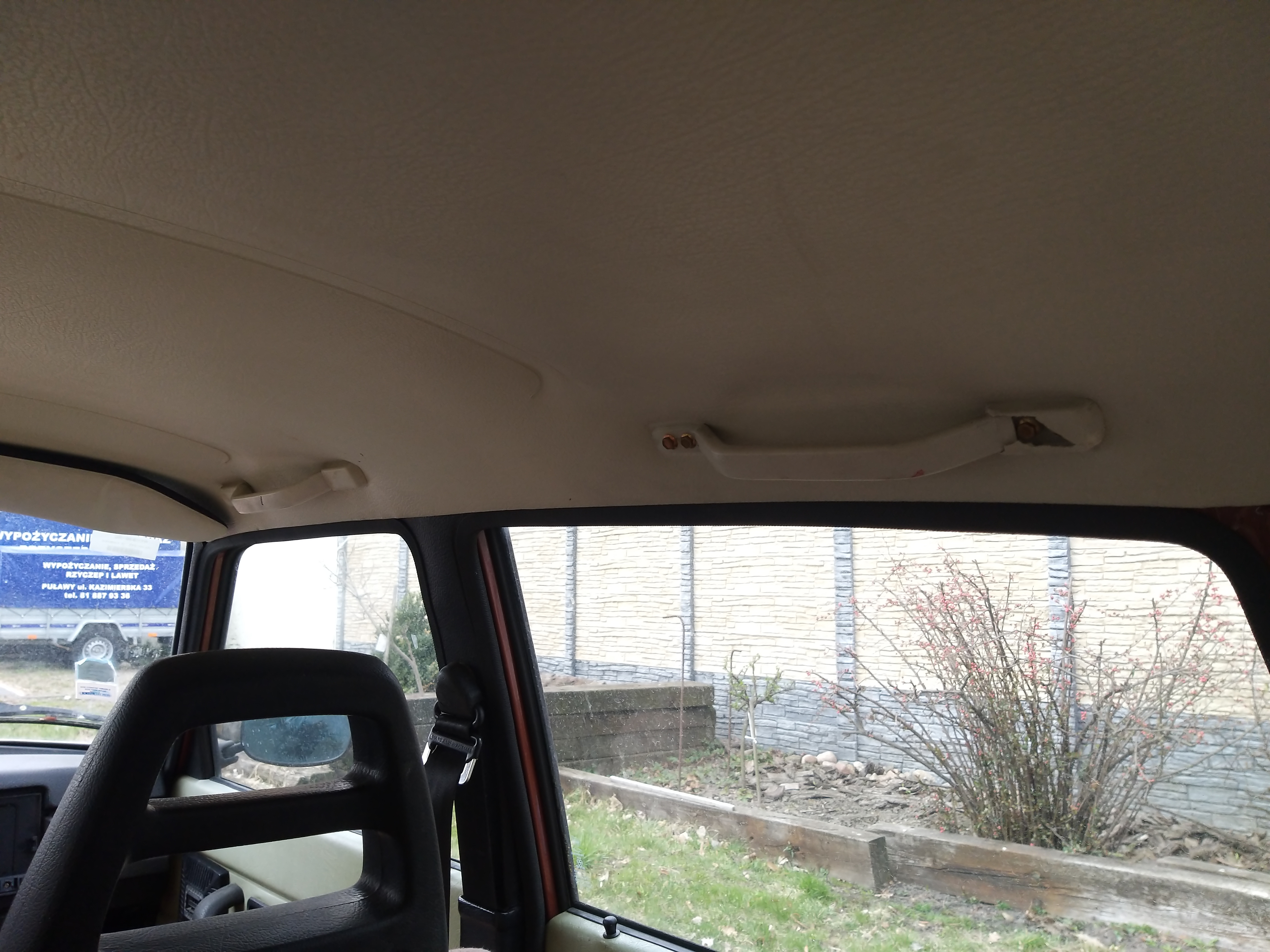

Tapicerka będzie robiona, gruby sztruks w beżowym kolorze.
Zapewne część z was ma sztruks u siebie. Jak to wygląda z jego funkcjonalnością?

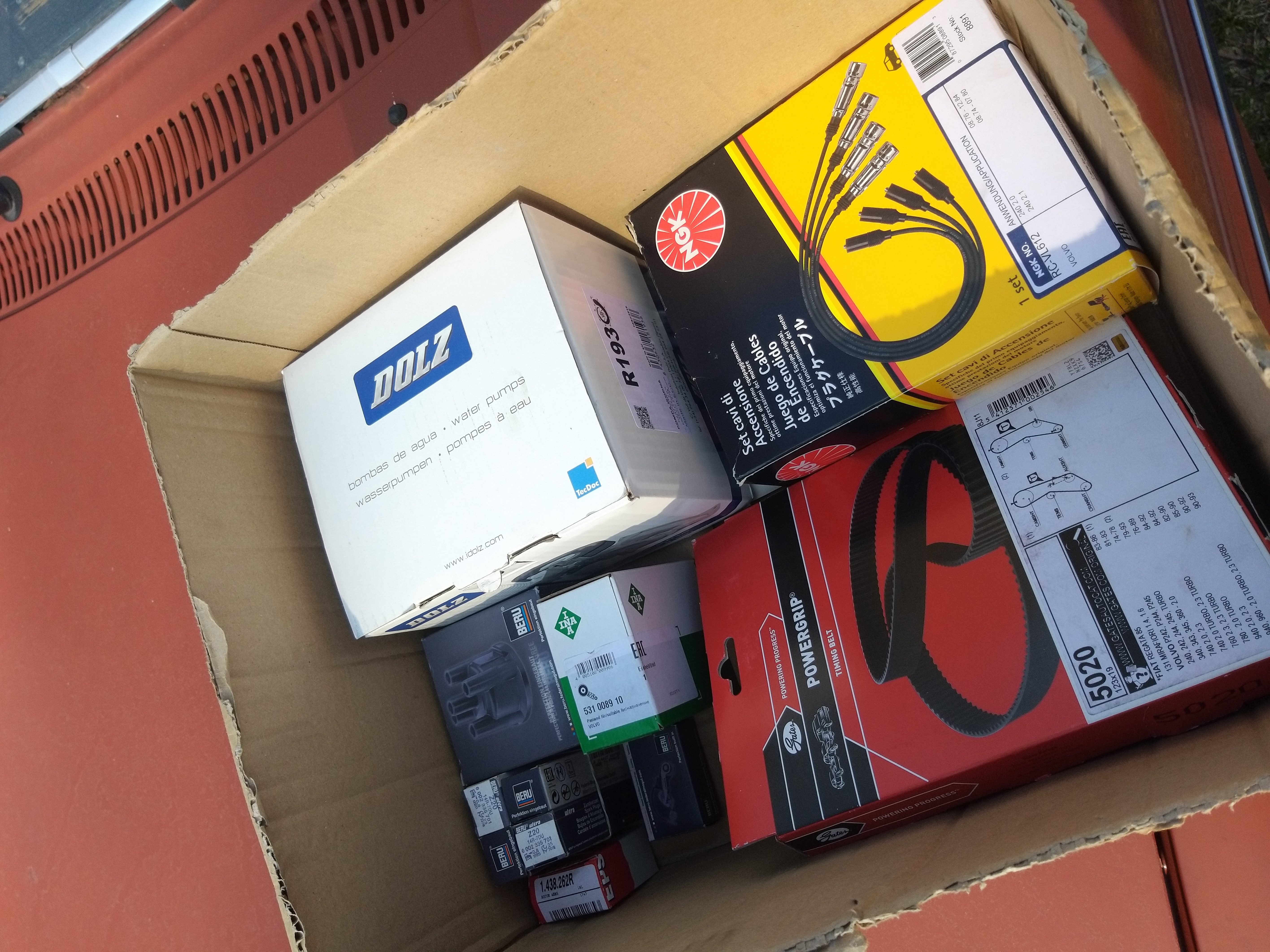

Przez pierwszy tydzień wymieniłem:
-pasek rozrządu (przy zakładaniu dla pewności pomógł mi wujek mechanik)
-paski klinowe
-pompę wody
-filtry powietrza i oleju
-nowy olej
-świece
-przewody zapłonowe
-kopułkę
-palec zapłonowy

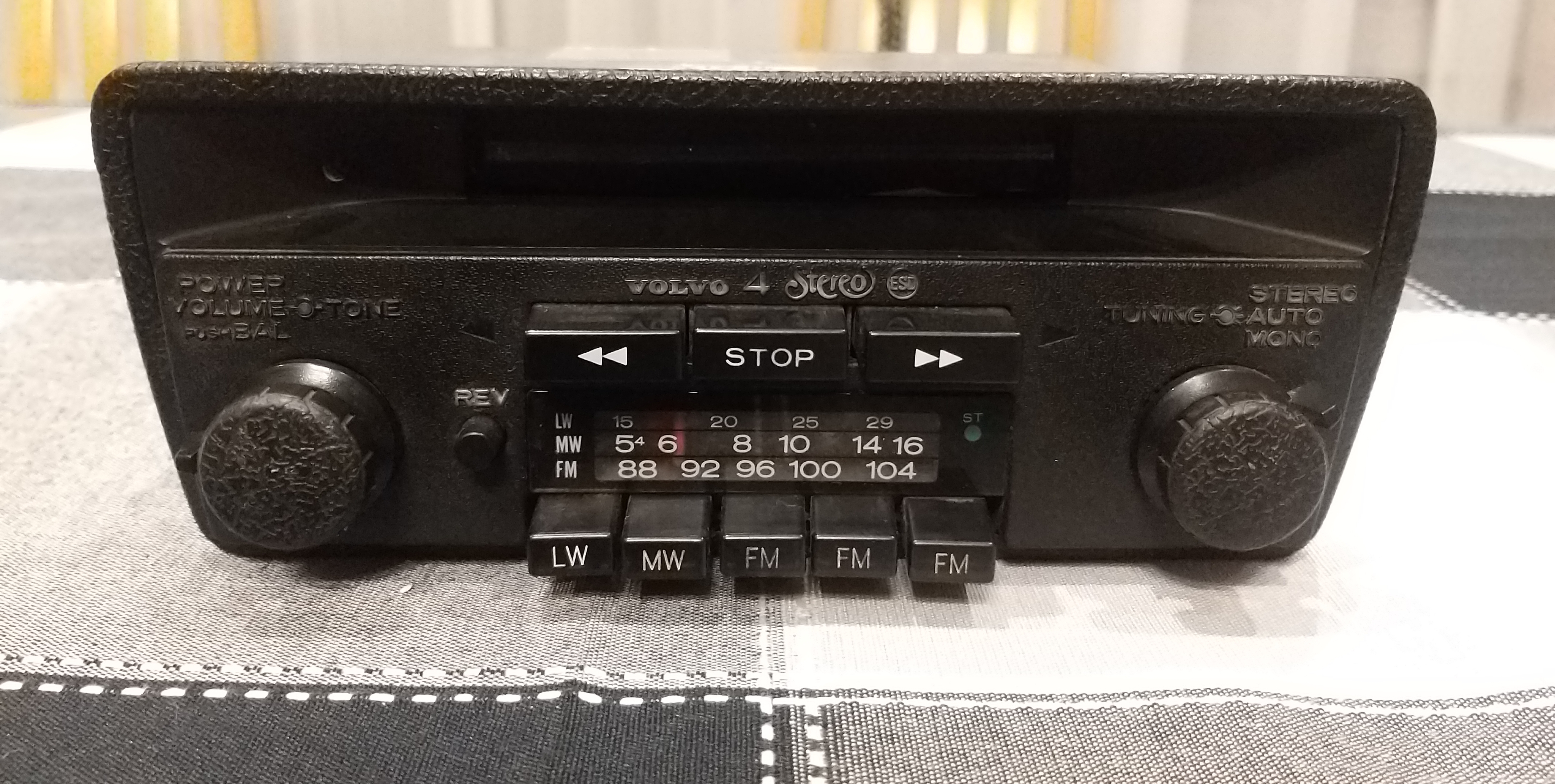

Zacząłem czyścić auto w środku i pod maską, dzisiaj przyszło radio. Do wysyłki radio było naprawdę porządnie zabezpieczone, lecz kurier dał radę sprawić aby kawałek plastiku się odłamał.
Możecie pisać jaki klej polecacie do klejenia plastików wnętrza.

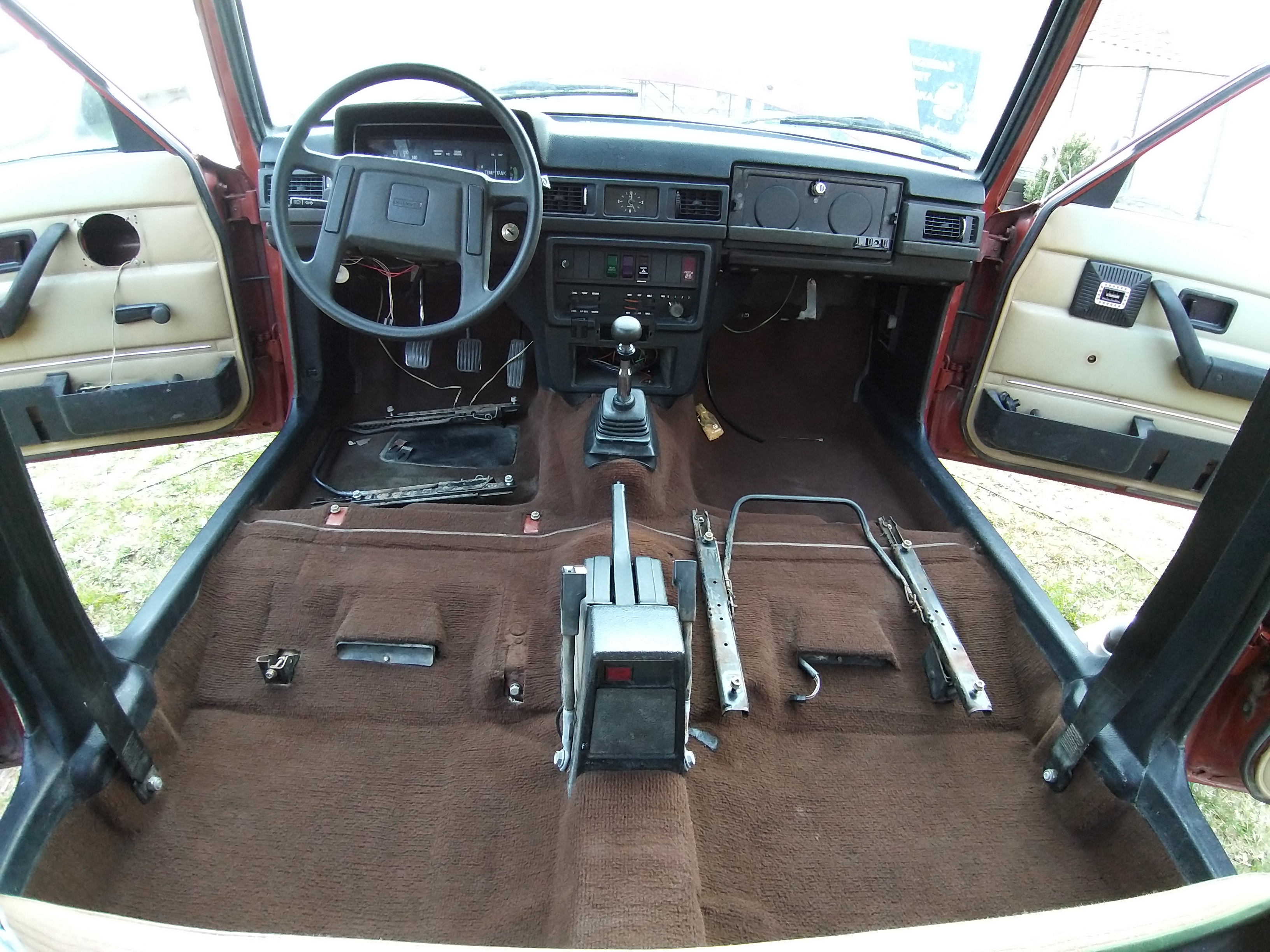

Jest pogoda, jest zapał to i postępy są. Ciekawe jak pod wykładziną wygląda?
Do plastiku spróbuj tego:
https://allegro.pl/oferta/versachem-pla ... 6995650034
Jeśli jest miejsce i nie będzie widać do wzmocnij od tyłu kawałkiem cienkiego plastiku doklejając go.

Pogoda super, strajki nauczycieli umożliwiają mi prace przy volvo.
Joem, jutro mam nadzieję że uda mi się zdjąć dywan. Zostało mi zdjąć te wszystkie plastiki na progu drzwi oraz na słupkach. Boję się trochę aby tego nie połamać. Jak masz odnośnie tych plastików jakieś wskazówki to chętnie skorzystam.
Re: 245 GL 79'
Z tego co pamiętam to progowe stawiają opór. Na tym rancie zgrzewu są spinki z kolcami na nich plastiki. Ciągniesz do góry. Pionowe plastik schodzą po zdjęciu uszczelki drzwiowej. Ciężko schodzi i łatwo złamać osłonę plastikową górnej śruby pasa. Na nią uważaj. Nie dam dobrej rady bo obie połamałemAdam_RWD pisze:Jak masz odnośnie tych plastików jakieś wskazówki to chętnie skorzystam.
