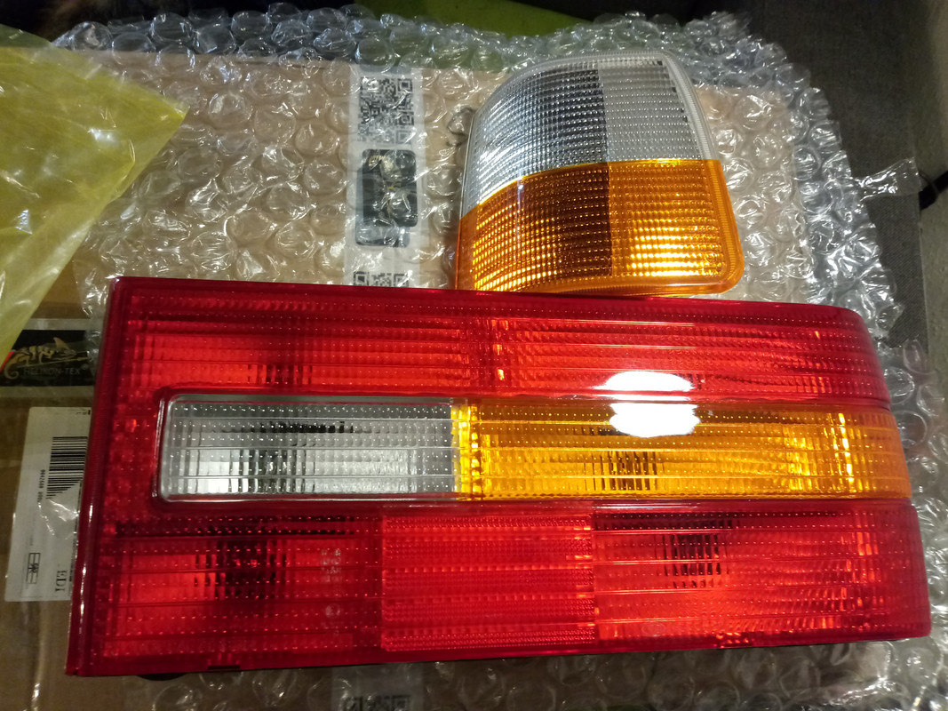

Dzisiaj przyszedł spóźniony prezent świąteczny dla Łosia:
