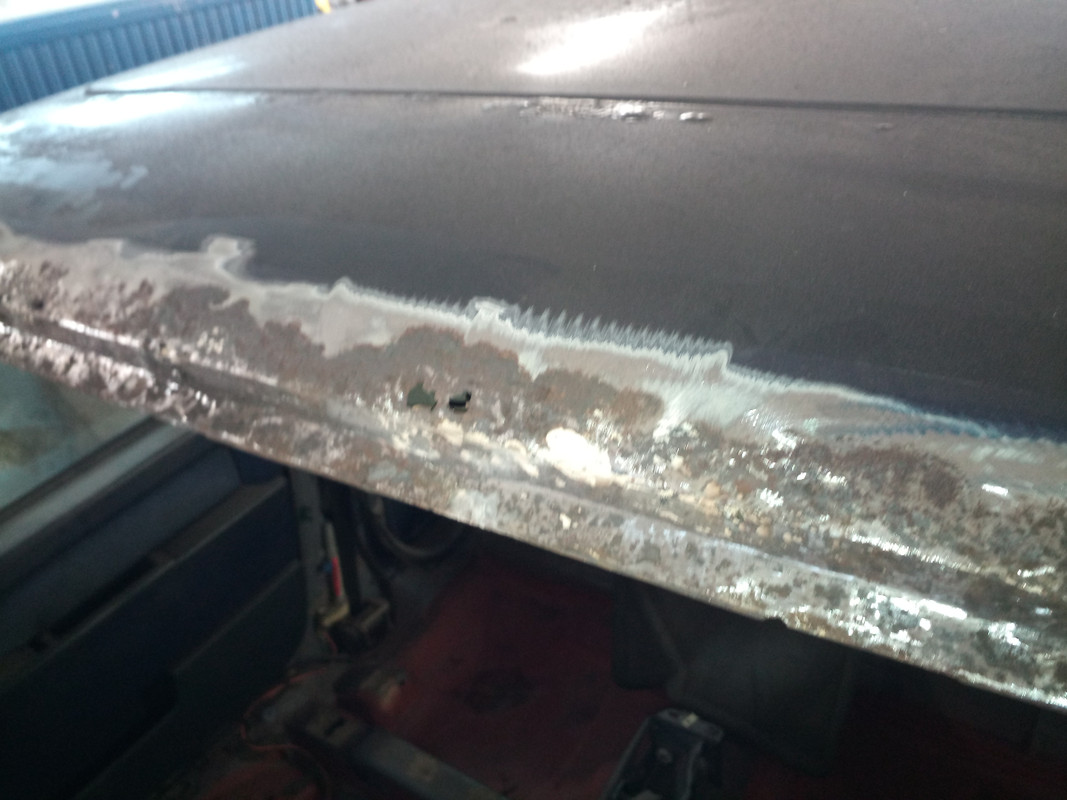

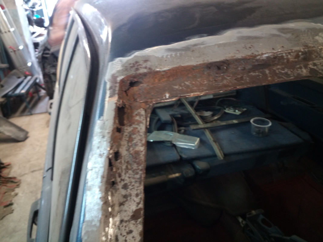

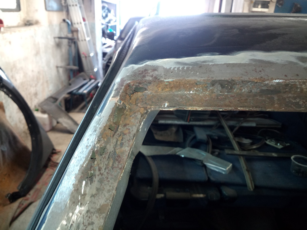

Zdjęcia robione kalkulatorem, ale coś tam widać.
Taki temat...Ma ktoś jakąś budę, z której można by wyciąć nie skorodowaną ramę przedniej szyby? Chodzi przede wszystkim o poszycie, bo głębiej jest ok, ale wziąłbym słupki A i trochę dachu, albo jakiś stosowny fragment budy, byle bez rudej. We wtorek podjadę do lokalnego źródła części volvo zapytać, czy coś mają, ale może na Forum się coś znajdzie? Blacharz powiedział, że jak trzeba będzie, to będzie rzeźbił w tym co jest, ale zdrowy fragment auta ułatwiłby robotę.
Sedan czy kombi - chyba nie ma znaczenia? 700 czy 900 chyba też nie?
Z "dawcy części" robi się coraz poważniejszy "projekt". Ale jak powiedziało się A trzeba powiedzieć B, a w perspektywie czasu auto ma być dla mnie. Szkoda, że auto oklejone zlotowymi i forumowymi naklejkami okazało się aż tak zaniedbane. :| Lepienie kitem zamiast naprawy...
Dół auta ogarnięty (została konserwacja). Dobrze, że blacharz cierpliwy....

Przód dachu jest inny niż w sedanie.
Jest 745 87' B230FT USA
Re: Volvo 745 '92 "czterdziestka piątka"
Myślałem, że do słupka B jest to samo. Czyli muszę szukać do kombi.
