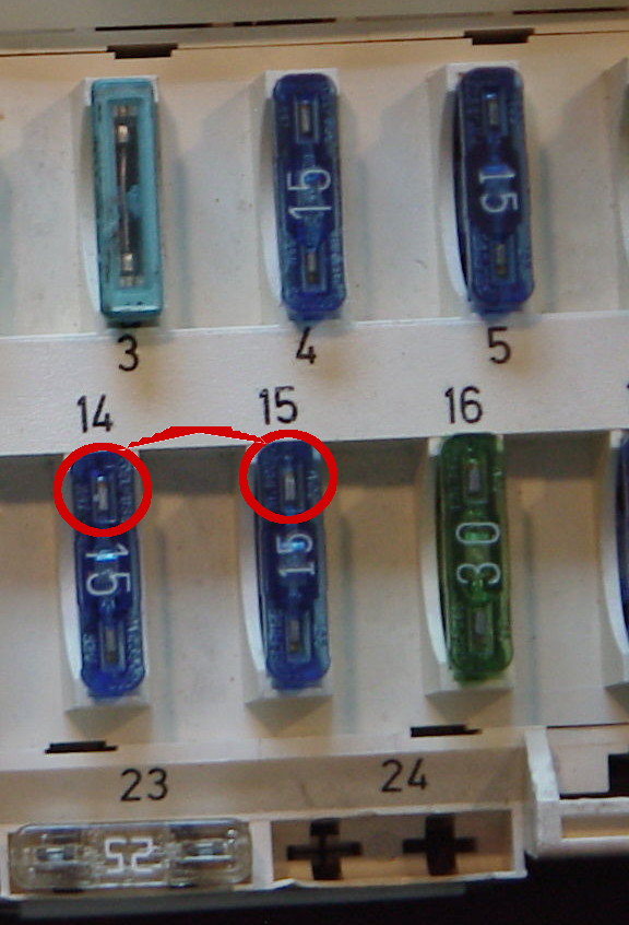

kalor pisze:taka sytuacja: w 740 przestało świecić lewe światło mijania, prawe działa. działają oba światła drogowe (długie). sprawdziłem żarówkę, jest dobra. bezpieczniki też ok.
rozebrałem kostę przy kolumnie kierowniczej, przeczyściłem.
co dalej sprawdzać?
dobra, wyjaśniło się, naprawiłem "tymczasowo".
okazało się, że z jakiegoś powodu przerwana została ścieżka, która doprowadza prąd do bezpiecznika.
"tymczasowo" zmostkowałem lewy z prawym i voila.
mostek, to kawałek przewodu wetknięty do gniazdka razem z bezpiecznikiem, w razie przeciążenia bezpieczniki powinny zadzaiałać. dobrze myślę?
kalor pisze:mostek, to kawałek przewodu wetknięty do gniazdka razem z bezpiecznikiem, w razie przeciążenia bezpieczniki powinny zadzaiałać. dobrze myślę?
Tak myślę czy przed czy za nim :?
tak jak na obrazku, połączenie jest na zewnątrz w zaznaczonych punktach (oczywiście na właściwych bezpiecznikach).
