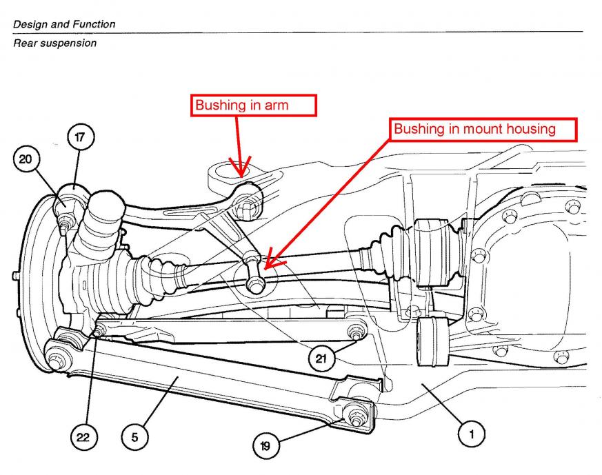

w Haynesie jest rysunek podobny jak ten co wkleiłeś jako ostatni, regulacja jest niby w śrubie co trzyma element opisany "track rood" od strony dyfra,

W pierwszym multilinku regulowało się:
- pochylenie koła przez przesunięcie na fasolkach dolnego wahacza w mocowaniu od strony mostu (czerwone strzałki),
- zbieżność podkładkami regulacyjnymi przy górnym wahaczu i mimośrodem drążka reakcyjnego też w wewnętrznym mocowaniu (zielone strzałki).
xjtdi, obrazek możesz dodać jako załącznik. Musisz wejść w pełną edycję i na dole wybrać kartę "Załączniki" (obok "Opcji"). Zdaje się, że wchodzą tylko jotpegi, w każdym razie pdfy nie są akceptowanie.

tu jest lepszy rysunek, widać mimośród od regulacji
