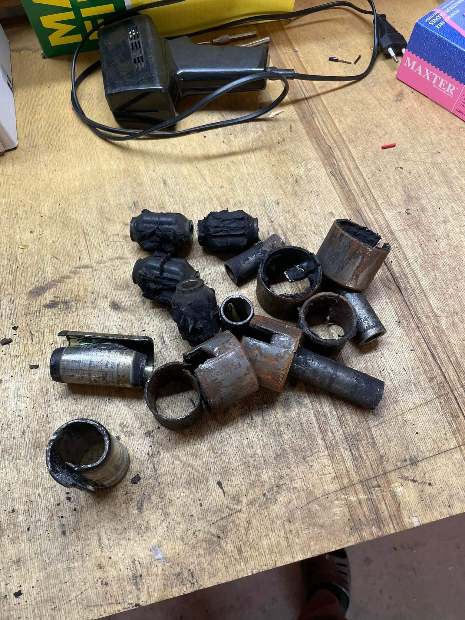

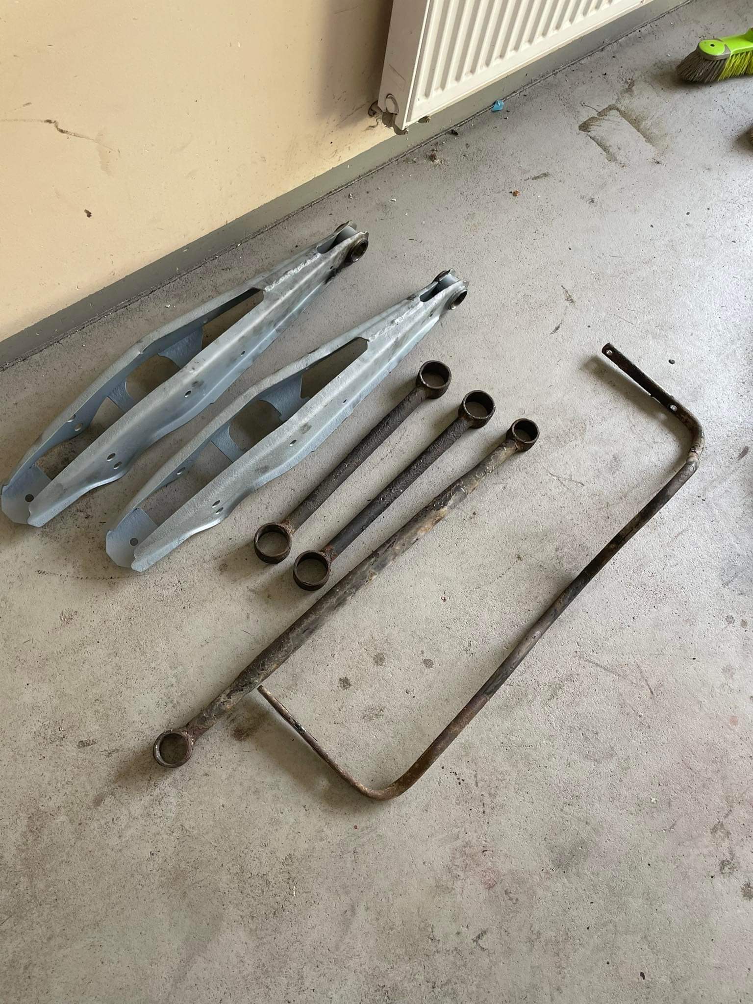

Żeby nie bo żenić się nie dzieje.
Zniechęcony porażkami na froncie walki z licznikiem przerzuciłem siły na font tylnego zawiesi.
Udało się wreszcie skompletować cały zestaw wahaczy, drążka panharda i stabilizatora.
Dziś postanowiłem wyciąć, wypalić, wydłubać stare gumy z rzeczonego żelastwa…poszło zadziwiająco szybko.
Następnie odwiedziłem lokalnego tokarza który na jutro za 100 zł przerobi mi panharda na regulowanego śrubą rzymską.
Teraz jeszcze piach i proszek (na czarno? Różowo? Czerwono?), potem nowe gumy i podmianka
