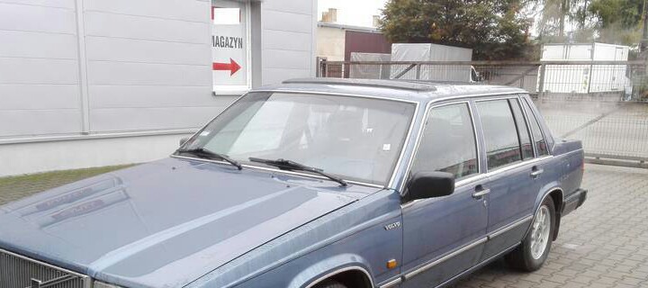

Ile może być warta taka owiewka szyberdachu z 760?
saabauto
Posty: 711
Post autor: saabauto »
volvo 244 v8 pisze:Ile może być warta taka owiewka szyberdachu z 760?
Z uchwytami montażowymi i w ładnym stanie - do 200zł, takie same były w kilku innych wozach, dokładnie takie :)

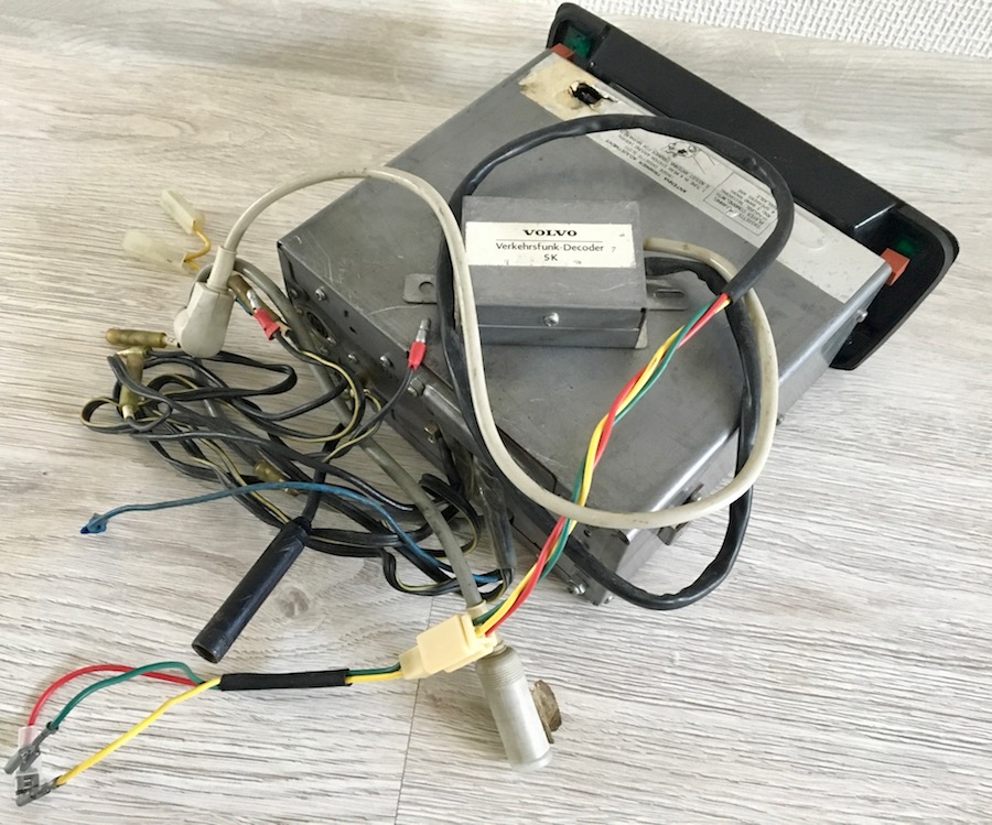

co to za maszynka ten Verkehrsfunk Decoder?
jakiś RDS z epoki?
jeśli dobrze pamiętam to Volvo 4 Stereo jak sama nazwa wskazuje gra na 4 głośniki i da się dorobić wyjście aux?

Miedziany pisze:jeśli dobrze pamiętam to Volvo 4 Stereo jak sama nazwa wskazuje gra na 4 głośniki
tak
tak - wpinane w gniazdo EQ które tam powinno być
Nie mam za to pojęcia co to za Verkehrsfunk :mrgreen:
Miedziany pisze:co to za maszynka ten Verkehrsfunk Decoder?
jakiś RDS z epoki?
Jeśli mnie pamięć nie zawodzi to jest odbiornik komunikatów drogowych. Takie coś jak teraz TA (Traffic Announcements), czyli przerywa audycję albo odtwarzanie kasety jak jest nadawany komunikat drogowy. Pojęcia nie mam czy to zadziała, ale chyba nie, bo dzisiejsze TA jest częścią RDS, a to jednak jest późniejsza, choć również skandynawska technologia.
Tutaj jest nówka do kupienia :)
