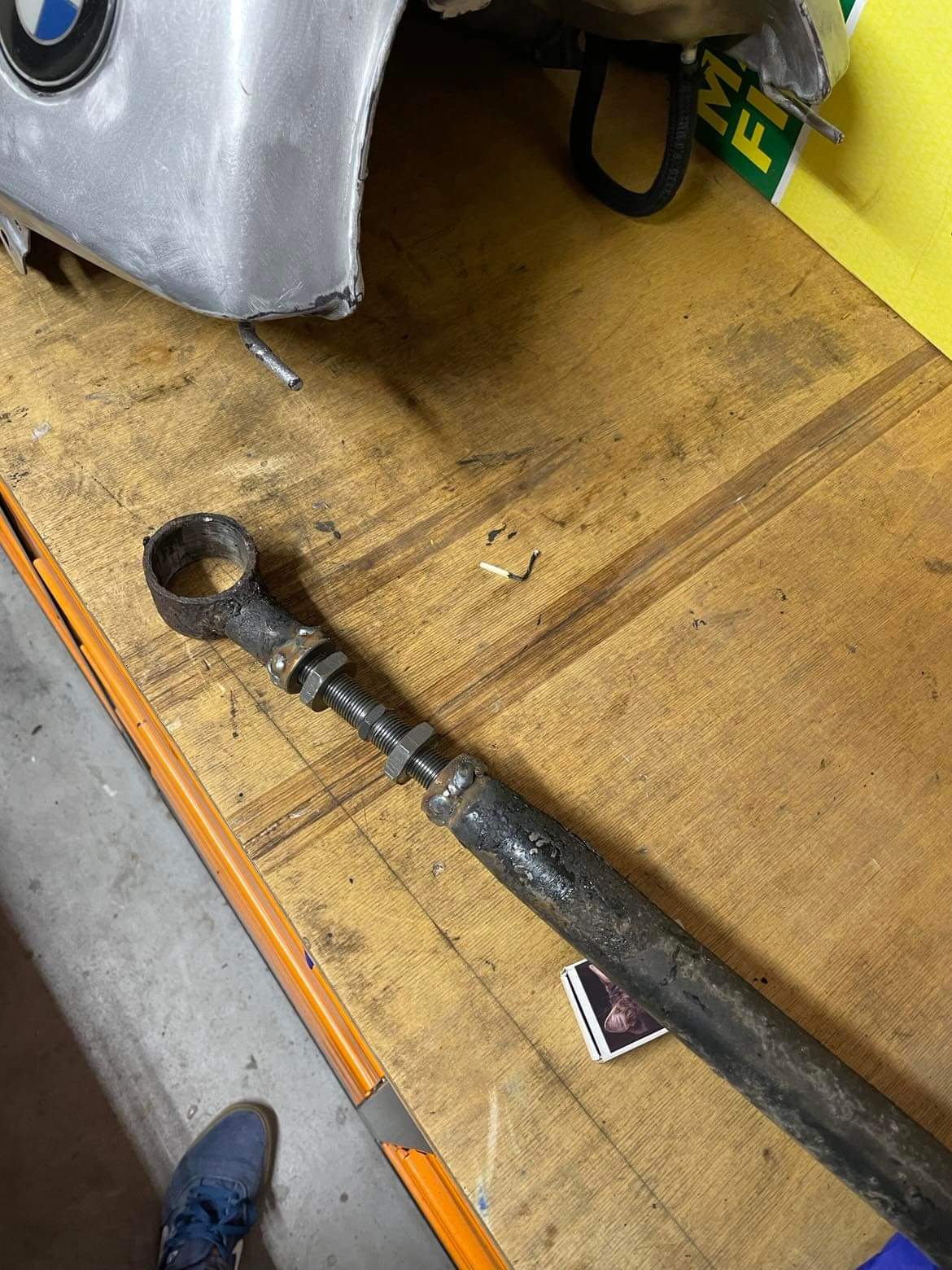

Re: VOLVO 240 Red Baron Wagon
Panhard odebrany od tokarza.
Trochę to robota na wyrost, bo wydaje mi sie ze koła są w lini, ale co tam.

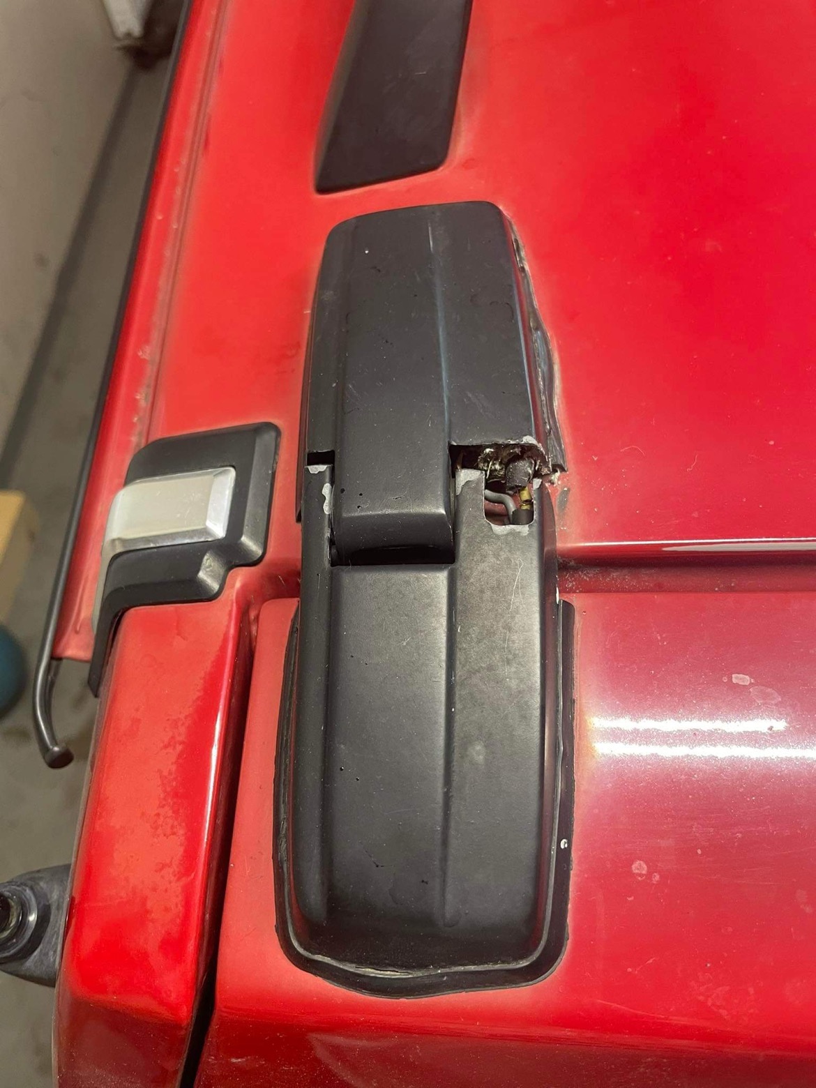

Zauważyłem ze nie mam oświetlenia tablicy rejestracyjnej. W okolicy zawiasu klapy kabelki są przerwane. Jakieś porady jak się do tego dobrać?
Post autor: jinx »
Zdejmujesz podsufitkę oraz panel w klapie, otwierasz klapę i bierzesz ziomka żeby Ci ją trzymał, odkręcasz zawias, rozpinasz wtyczki, wyciągasz kable, karmisz ziomka co trzyma klapę, dorabiasz na wzór nowe kabelki, wkładasz je w otulinę pcv żeby były ładnie razem, dajesz ziomkowi od klapy wody, przeciągasz kable przez klapę, podpinasz przykręcasz zawias i tyle. Najlepiej dodatkową masę przy okazji dorobić, będzie lepiej wszystko działało. I zrób oba zawiasy od razu, bo lewy jest od rejestracji/szyby tylnej/trzeciego stopu, a prawy od wycieraczki i zamka centralnego.
Post autor: jinx »
Możesz od razu zamówić nowe uszczelki zawiasów ze skandixa, bo widzę że u Ciebie było grzebane bo jest źle ułożona i przytrzaśnięta. Na pewno są te do budy, te do klapy to chyba lewej nie ma prawa jest dostępna.
jinx pisze:Zdejmujesz podsufitkę oraz panel w klapie, otwierasz klapę i bierzesz ziomka żeby Ci ją trzymał, odkręcasz zawias, rozpinasz wtyczki, wyciągasz kable, karmisz ziomka co trzyma klapę, dorabiasz na wzór nowe kabelki, wkładasz je w otulinę pcv żeby były ładnie razem, dajesz ziomkowi od klapy wody, przeciągasz kable przez klapę, podpinasz przykręcasz zawias i tyle. Najlepiej dodatkową masę przy okazji dorobić, będzie lepiej wszystko działało. I zrób oba zawiasy od razu, bo lewy jest od rejestracji/szyby tylnej/trzeciego stopu, a prawy od wycieraczki i zamka centralnego.
Da się bez ziomka, ja tak zmieniałem klapę w 960.
Post autor: jinx »
Ja miałem kij regulowany do malowania, ale bywały sketchy momenty. No i obowiązkowo szmata między klapę a dach, chyba ze lubisz mieć porysowane
Post autor: jinx »
Dlaczego najlepiej dorobić masę w lewym zawiasie. W lewym oryginalnie idą tylko 2-3 kable - ogrzewanie, rejestracja i opcjonalnie 3 stop (jak nie masz to i tak przeciągnij na przyszłość jakbyś chciał, ja tak zrobiłem i wyszło rok później że kupiłem 3 stop i nie musiałem na nowo rozbierać wszystkiego) więc 4 wejdzie lekko. Prawy zawias ma fabrycznie 4 kable, po 2 do wycieraczki i do zamka (taki system, że są powrotne też, a ogrzewanie i lampki masują się do klapy, dlatego po 1), więc na dodatkową masę nie bardzo jest miejsce tam.
