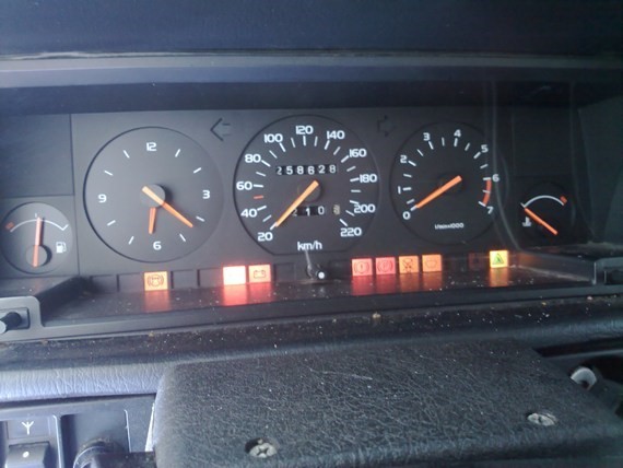

Taki licznik https://www1.garaget.org/archive/113/11 ... 367268.jpg
Będzie pasował w miejsce tego?
Producent obu VDO
Posty: 801
Ten z linku to zwykły goły starego typu z dołożonymi fantami, sam takiego Frankensteina zrobiłem :) Ale pasuje tylko do modeli z pierwszych lat produkcji, do aut powyżej 86r nie pasuje, przynajmniej ja nie mogłem uruchomić w moich 7xx.
89' 745 OM606+
swital
Posty: 406
Lokalizacja: Płock
Post autor: swital »
ten z linku powinien pasować do aut modelowo 87', od modelu 88' pozmieniali elektrykę i np. brak jest ładowania, trzeba rzeźbić wiązkę żeby wzbudzenie było na alternatorze, tak samo chyba obrotomierz nie działa. U mnie zegary z 88' nie działają w 85' i na odwrót.
wujek
Posty: 954
Lokalizacja: Lublin
Post autor: wujek »
dokladnie, moje z 88r w 84 nie chodzily
16 GARAGE
'88 744+ @1,7bar
Posty: 3183
Wymiarowo pasują ;)
te z linka to z 760 / 86r.
