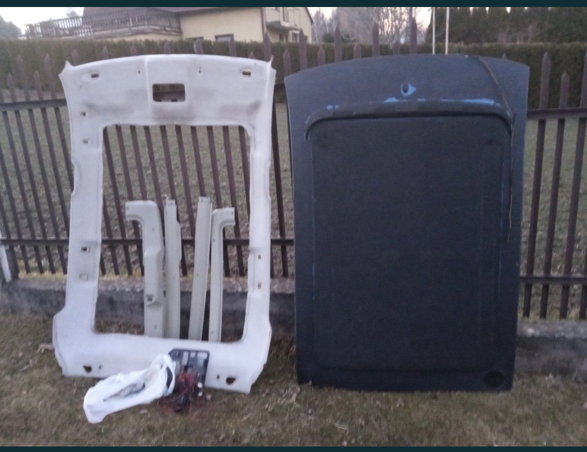

Pomyślałem sobie ze to może pomóc w letnie upalne dni bez klimatyzacji. J
Wiecie, ja nie mam jakiegoś specjalnie nabożnego stosunku do 240, uwielbiam go i nie myśle nawet o sprzedaniu. Uważam jednak ze nie jest to jakiś turbo klasyk, w którym pocięcie dachu żeby założyć faltdach byłoby świętokradztwem.
Ludzie zakładają fotele z alfy, pakują piece z BMW a ja mógłbym mieć jedynego 240 wagona z rolldachem.
Re: VOLVO 240 Red Baron Wagon
BASSRIDE pisze:Ludzie zakładają fotele z alfy, pakują piece z BMW a ja mógłbym mieć jedynego 240 wagona z rolldachem.
A nie jest tak, że w kombi poprzeczki w dachu wpływają na sztywność całej budy?
Pomysł z rolldachem jest bardzo fajny, ale obawiam się o bezpieczeństwo. Pół biedy jak Ci będzie przednia szyba pękać od naprężeń, ale jak ktoś Ci wjedzie w bok i zatrzyma się na tunelu środkowym, to już niezbyt fajne.
(przyznaję że nie wiem jak idą wzmocnienia dachu w 240, może martwię się na wyrost)
Są 4 belki, już sprawdzałem. Niestety trzeba będzie jedną wyciąć ….. mam nadzieje ze rama rolldachu jakoś przejmie te naprężenia. Poza tym zostaną jeszcze trzy belki.
Przyznam ze tez jest to dla mnie powód do rozmyślań
To już bym chyba wolał założyć klimę. Wydaje się bezpieczniejsze.
