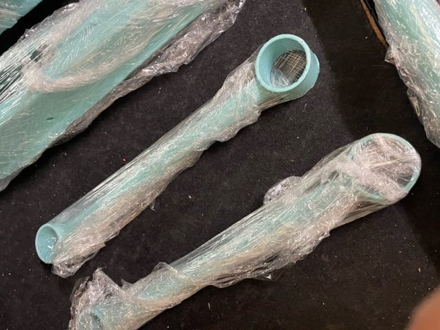

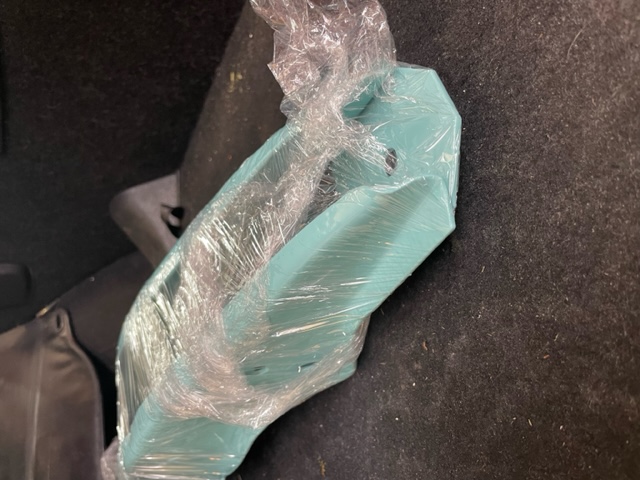

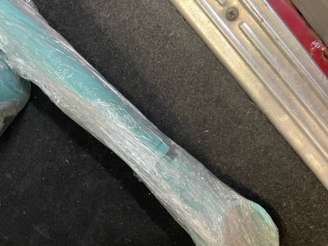

Re: VOLVO 240 Red Baron Wagon
Trochę czystego porno, ze smaczków regulowany panhard
