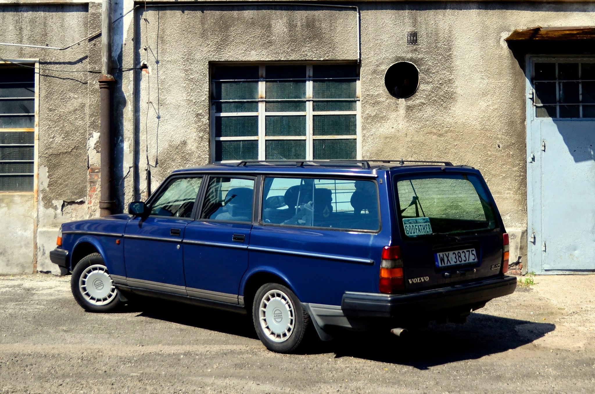

Na osłodę zdjęcie z ostatniego zjazdu wykonane przez Joema.

Za każdym razem nie mogę wyjść z podziwu jakie cudowne tło jest na tym zdjęciujinx pisze:Trzeba odkopać temat, chociaż powierzchownie opisać co się z autem działo, bo jakbym miał znów zrobić elaborat o każdej naprawie to bym chyba osiwiał.
