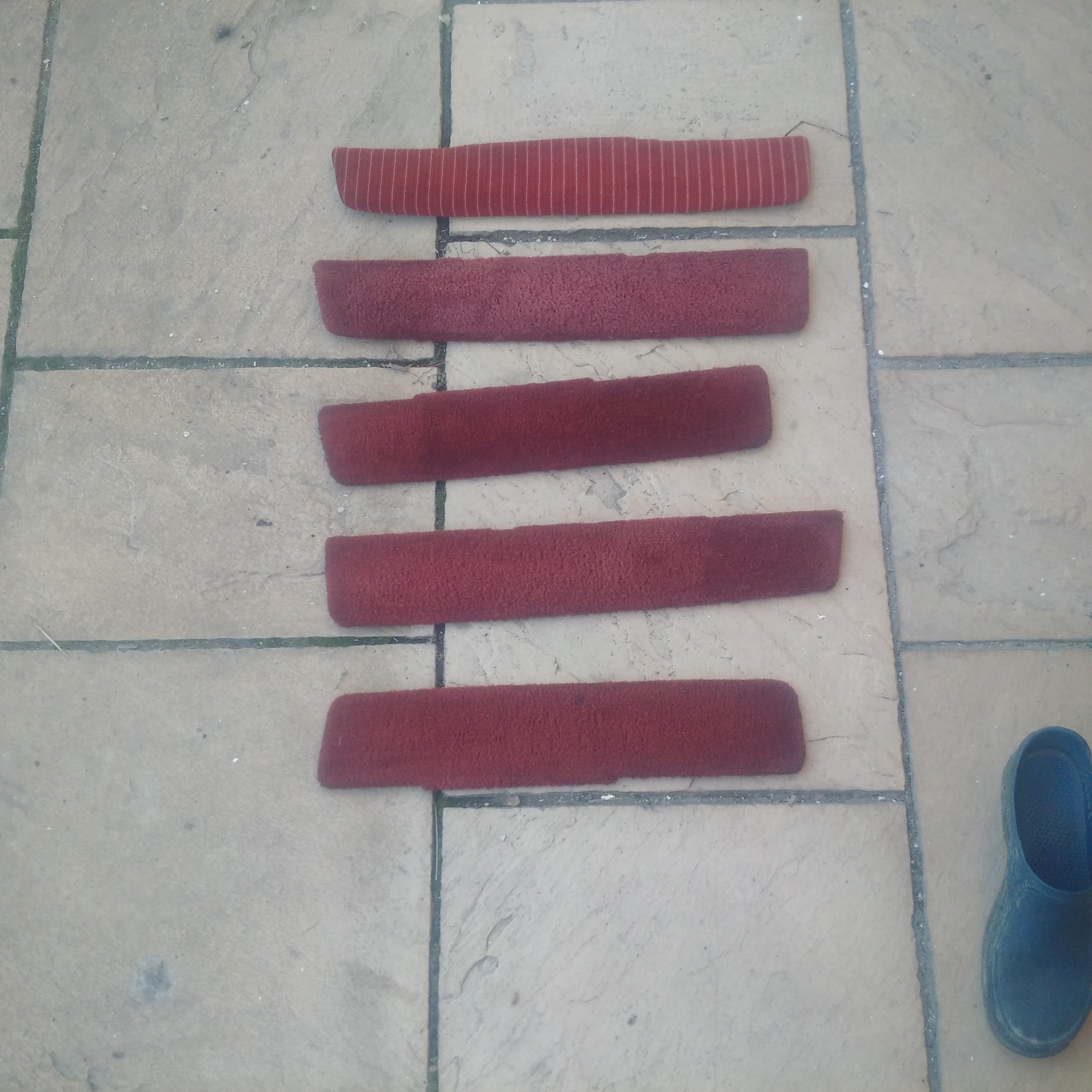

A póki co - walczę z poszyciami, które zostały w garażu i tymi wykładzinkami do boczków, re5pect poradził mi zakup APC i wygląda na to, że udało się je w końcu wyprać - ile tam szaroburej wody wypłynęło, to aż ciężko zliczyć. Rozebrałem 3 stop, odczyściłem szkło i "kurnik", poszycie wylądowało pod prysznicem i do jutra sobie schnie - potem muszę ponaprawiać wyłamane gniazda na spinki. A jeśli jutro zmieszczę się w czasie, to może uda mi się zdobyć farbę potrzebną do plastików do wnętrza - mam nadzieję, że obejdzie się bez konieczności użycia aerografu i dobierze się dobry produkt w aerozolu...

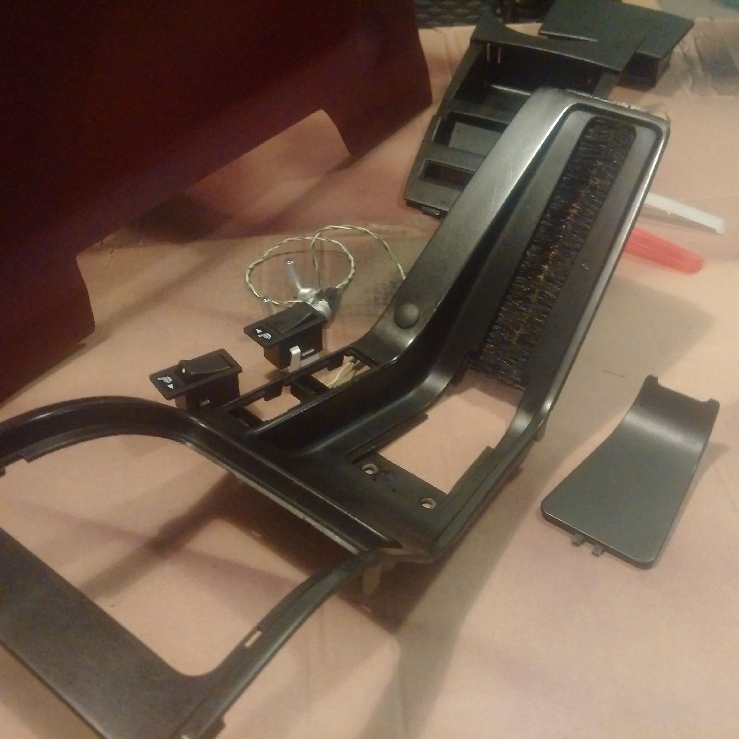

Przede wszystkim - auto ma uruchomioną "jakoś" instalację gazową. Więcej w wątku w dziale technicznym, bo tam też będą update'y. Co oprócz tego? Zabrałem się w końcu za tunel. Po demontażu okazało się, że pęknięcie to najmniejszy problem (i jest to stara sprawa - już było klejone). Ktoś wyciął spory, ok. 5x0.5cm kawałek tunelu - nie wiem, jakieś zabezpieczenie tam było, czy co? Do tego jeden z uchwytów był już naprawiany. Cóż było robić - sprawdziłem zapasy i wygrzebałem to:

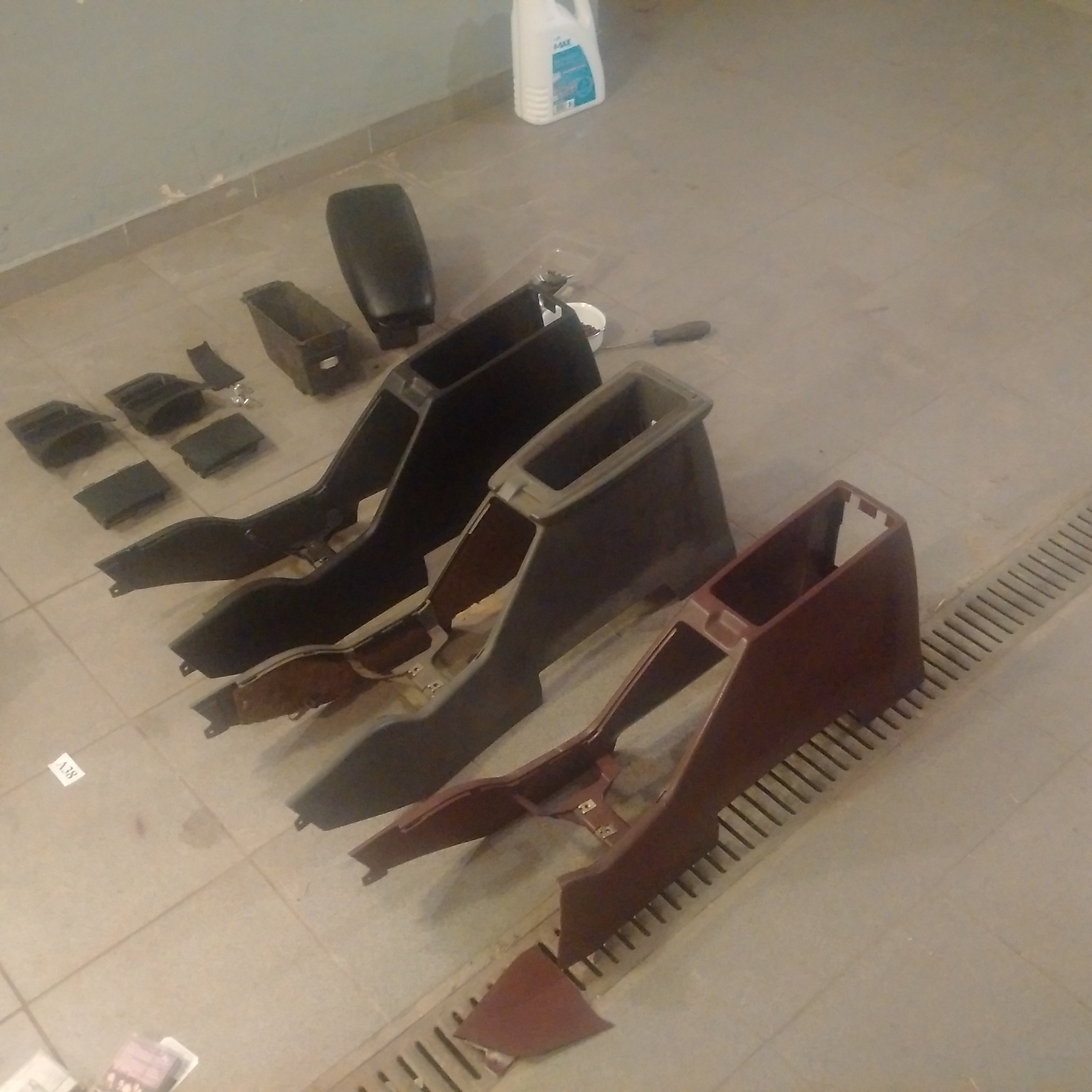

Szary tunel pochodzi z MkII i jest częściowo popękany, czarny - z 760 i był już malowany z szarego, bordowy to ten mój. Czarny był najładniejszy, więc trafił na stół operacyjny: dokładnie rozmontowany i umyty, został pomalowany dobranym pod kolor motipem L56W. Ciekawostka - właśnie wycofali ten lakier z produkcji, a dorobienie go wychodzi w granicach 200 PLN za litr. Nosz #$@.#... póki co wykupiłem zapas i zamówiłem jeszcze 4. Ratowania wymagała też wkładka - była pęknięta, a do tego ziała w niej dziura po włączniku gazu. Tę ostatnią udało się dość zmyślnie zamaskować zaślepką - z bogowie wiedzą czego, ale pasowało do otworu. Odratowałem też podświetlenie - "światłowód" jest w dużej mierze wytopiony, lampki brakowało. Ponieważ cała ta sekcja nadaje się tylko do wymiany - szpachlować, szlifować i malować tak "popularnego" elementu się nie opłaca - nie zdecydowałem się na dokupywanie nowej żarówki, przewodów i "światłowodu", tylko na podłożenie podświetlenia z przełącznika świateł z Passata + całkiem pasującej wtyczki kąkuterowej, która ładnie zblokowała się z wkładką świetlną. Wczoraj znalazłem cały wkład tunelu za dobry pieniądz, jeśli będzie ładny - to zakupię i podmienię, szczególnie że... a o tym za chwilę.

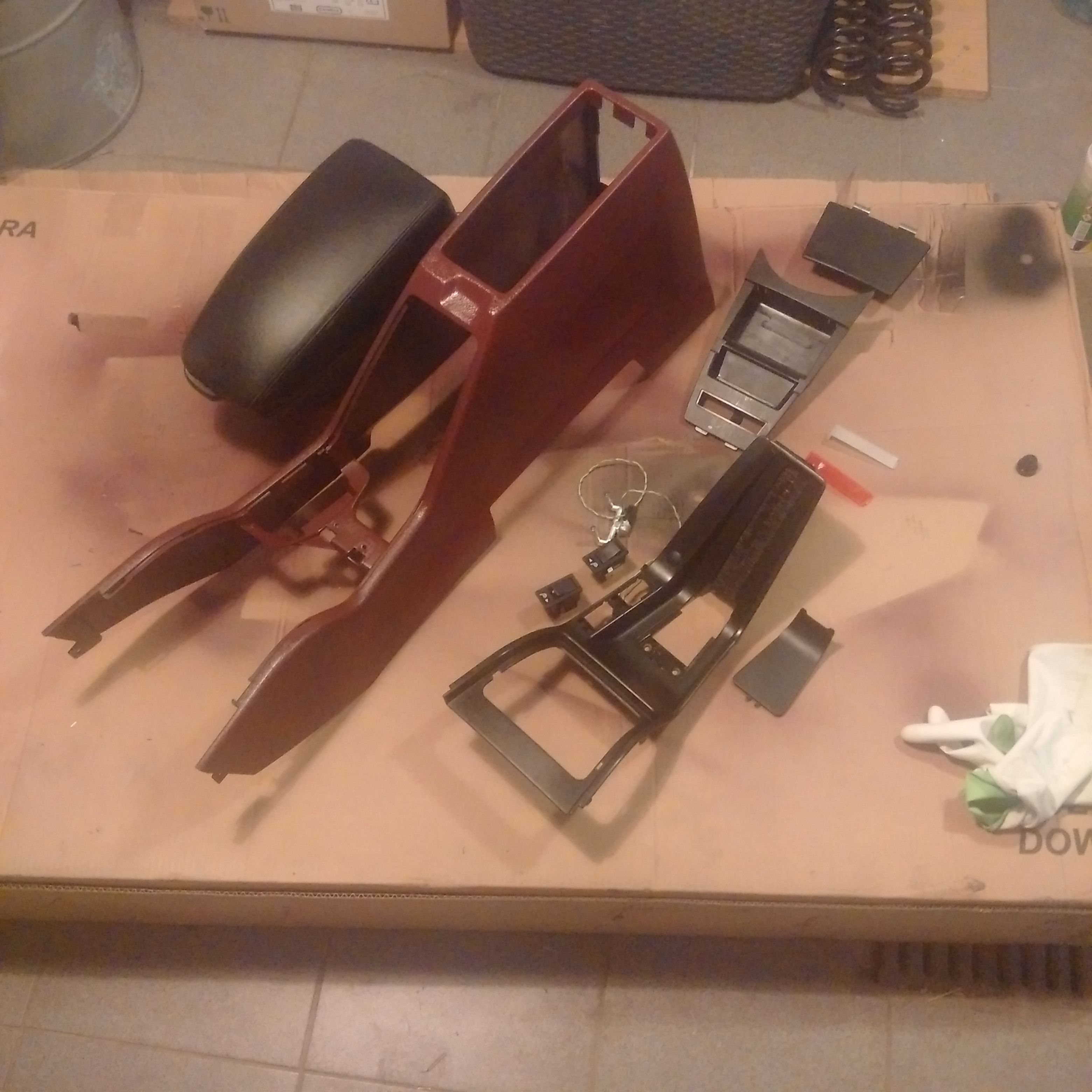

Wszystkie elementy, które nie wymagały łatania były myte w APC, a potem polerowane biedachłopem. Podmieniłem tylko tylną pokrywę, bo tę moją ktoś nieudolnie otwierał i wyglądała nieładnie (a znów, ratować tego sensu nie ma), razem z popielniczką - ktoś ją chyba wrzucił do Góry Przeznaczenia, sądząc po stopniu zardzewienia. Wszystkie elementy pozbierałem w jednym miejscu przed złożeniem - wyszło tak:
Pozostało to pozbierać do kupy i zamocować na miejscu. Najgorzej było uwalczyć mieszek, co chwilę wyłaził z ramki metalowej - już myślałem, że może są różne między 40 i 60, a ja mam z czterdziestki, ale nie, po prostu dość ciężko to wchodzi. Ostatecznie, przed:
i po:
Jak widać, pomalowany tunel... lepiej się zgrywa z deską. Nie mam pojęcia, czemu. W ogóle sytuacja jest ciekawa, bo wnętrze z 740 ma zupełnie inny odcień wszystkiego, zarówno plastików, jak i wykładzin. Aż sprawdziłem, czy czasem nie mam "brązowego" wnętrza - ale nie do serii 900 z pasujących kolorów w katalogu jest tylko czerwony. Chyba, że te elementy tak już poblakły, że powstały nienaturalne różnice...

To trochę o praniu. Piorę w APC, starając się uzyskać stosunkowo czystą wodę -> na początku z wykładzin spływa szarobury gnój. Póki co udało mi się uzyskać tyle:
Ta pasiasta wkładka pochodzi z zapasowego wnętrza.

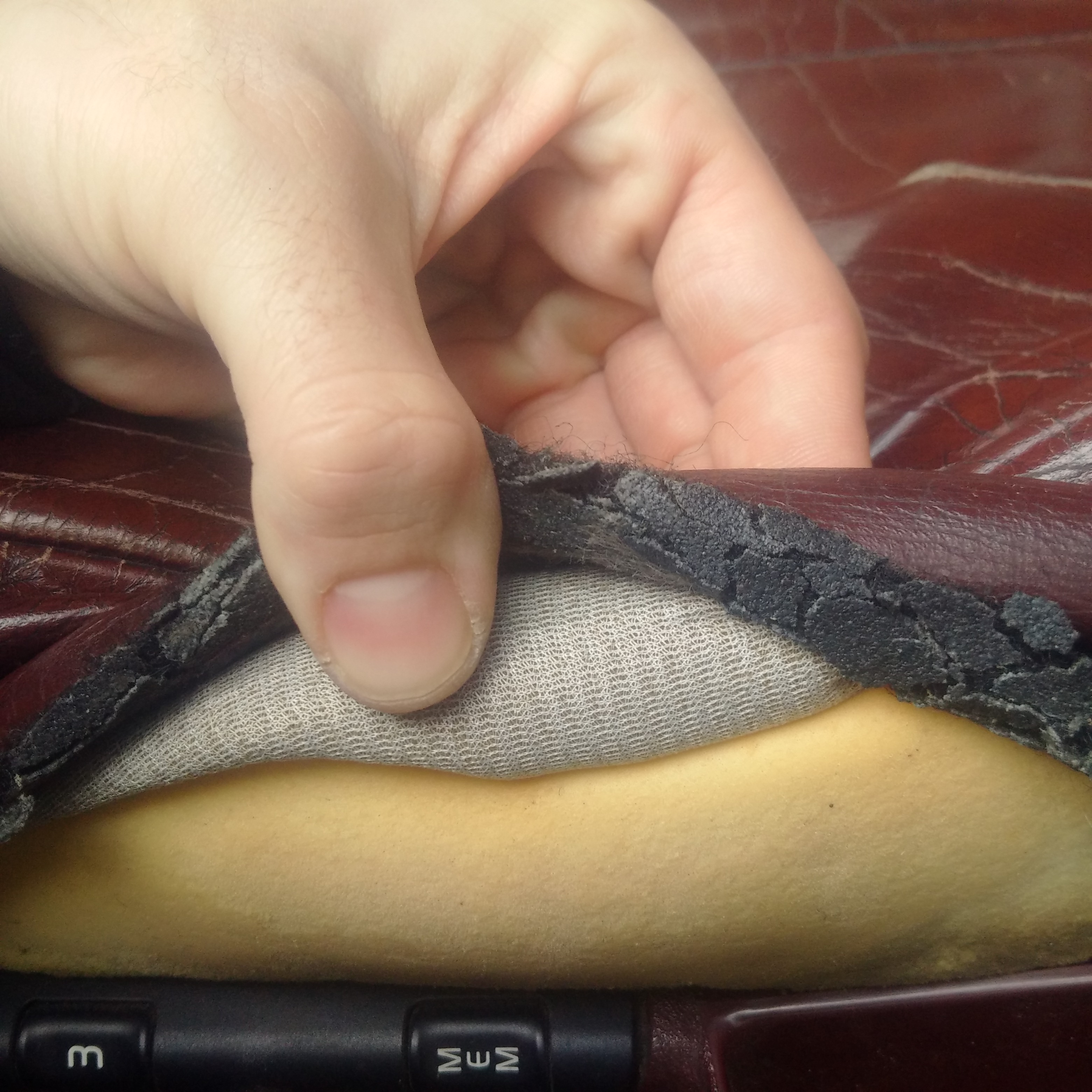

Oprócz tego zauważyłem ciekawą rzecz: czy to możliwe, że fotele nie są skórzane, a kierzowe (tudzież - częściowo kierzowe)? Poniżej zdjęcie wewnętrznej strony materiału obiciowego. Nie wygląda na naturalną...
