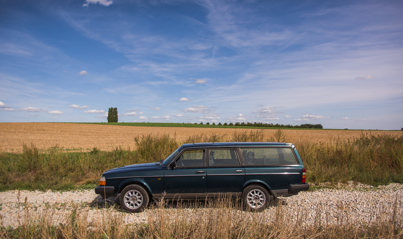

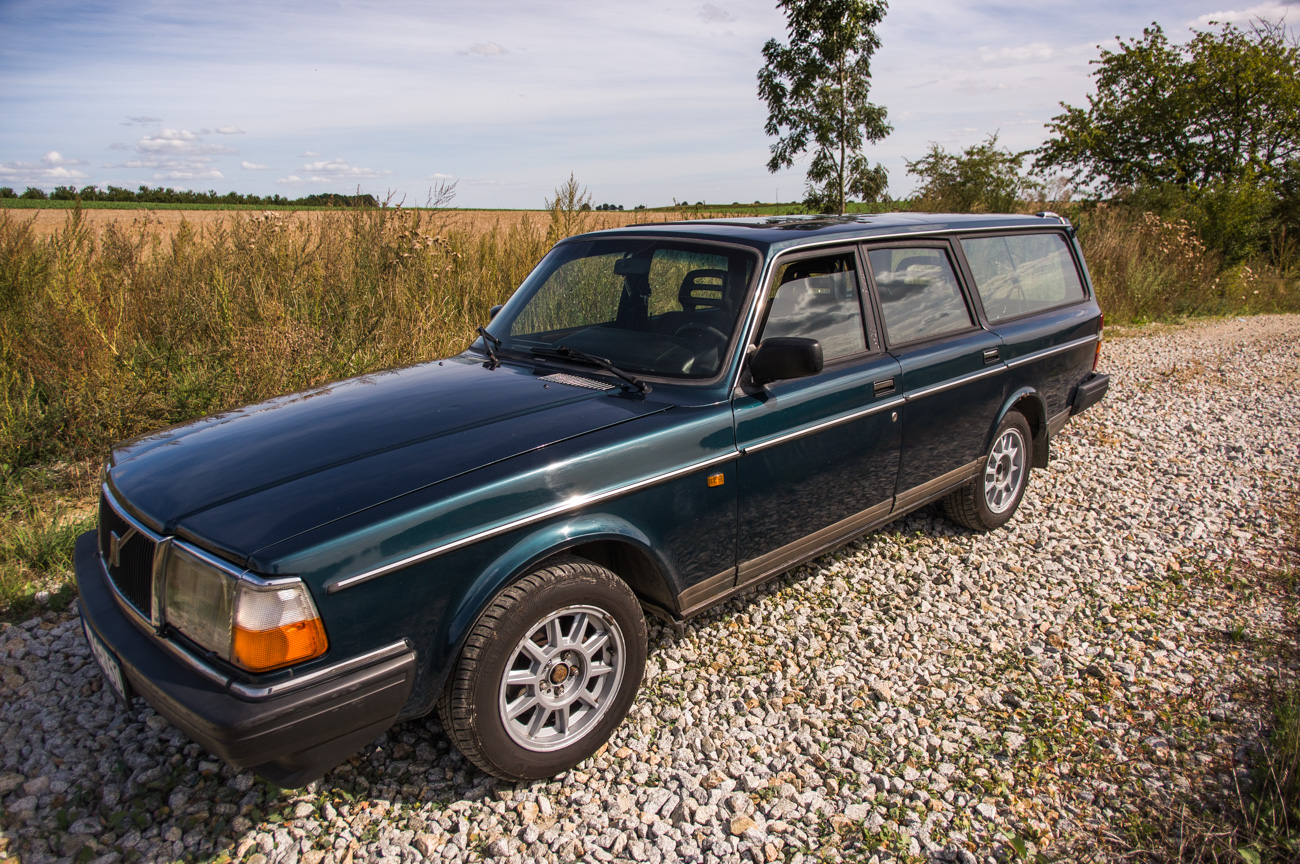

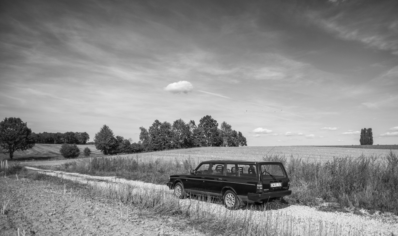

Już po grubszej mechanice. W zasadzie nowe zawieszenie, rozrząd, wszelkie płyny, paski, filtry, czy termostat i żadnych wycieków. Wyregulowana pompa wtrysku, dzięki czemu ten diesel naprawdę ładniej się teraz zbiera, nawet trochę mnie tym zaskoczył przyznam. Naczytałem się o tym jaki to muł i jak to nie jedzie, a tu wyraźnie lepiej niż było..
Reparaturek troche już nazbierałem, więc pewnie zacznie się bardziej czaso i pracochłonny etap blacharki.
No i licznik obrotów do diesla od zlegozolwia doszedł, już wrzuciłem w ramkę
Ostatniej nocy kilka godzin się bujałem na asfaltach miedzy polami i lasami, wróciłem po 1.00, troche niechętnie przyznam
Tydzień temu, volvo spełnił swój pierwszy, dobry uczynek. W drodze powrotnej zabrał z trasy kolarke do Wrocławia, która zapomniała zabrać dętki zapasowej... więc w nagrodę jeszcze na myjnie parową go odstawiłem

W takim tempie zrobisz wóz szybciej niż 99% forumowiczówMateuszM pisze:Już po grubszej mechanice. W zasadzie nowe zawieszenie, rozrząd, wszelkie płyny, paski, filtry, czy termostat i żadnych wycieków. Wyregulowana pompa wtrysku, dzięki czemu ten diesel naprawdę ładniej się teraz zbiera, nawet trochę mnie tym zaskoczył przyznam. Naczytałem się o tym jaki to muł i jak to nie jedzie, a tu wyraźnie lepiej niż było..
Reparaturek troche już nazbierałem, więc pewnie zacznie się teraz bardziej czaso i pracochłonny etap blacharki.
Ostatniej nocy kilka godzin się bujałem na asfaltach miedzy polami i lasami, wróciłem po 1.00, troche niechętnie przyznam![]()

Dzięki. Na robotę u dobrego blacharza-lakiernika czeka się dość długo, więc tak szybko już nie będzie. Pozostanie zeszlifować rdze gdzie da radę, zalać fertanem, czy innym waxoylem by ją zastopować/spowolnić i czekać cierpliwie w kolejce. W między czasie oczywiście bawić się w dekle, listwy albo poważniej - np. zrobić od nowa elektrykę całej tylnej klapy jak trzeba i inne pierdoły, np. nie odbijające manetki kierunków. W między czasie kleje tapicerke w przestrzeni bagażowej, bo te płyty były popękane/troche połamane i trzymały się jedynie na materiale obiciowym.
endriugto>
Felgi i tak ostatecznie pójdą do renowacji, bo troche zmęczone, a kołpaczki... no dobra, popatrzę za nimi
endriugto>
