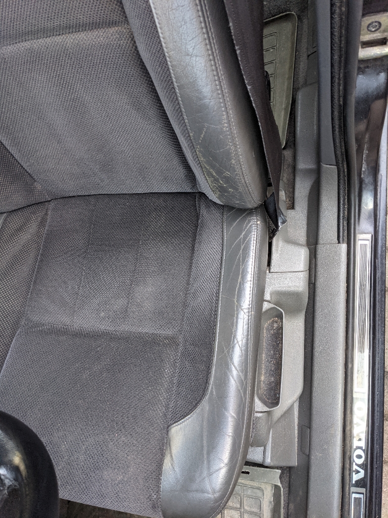

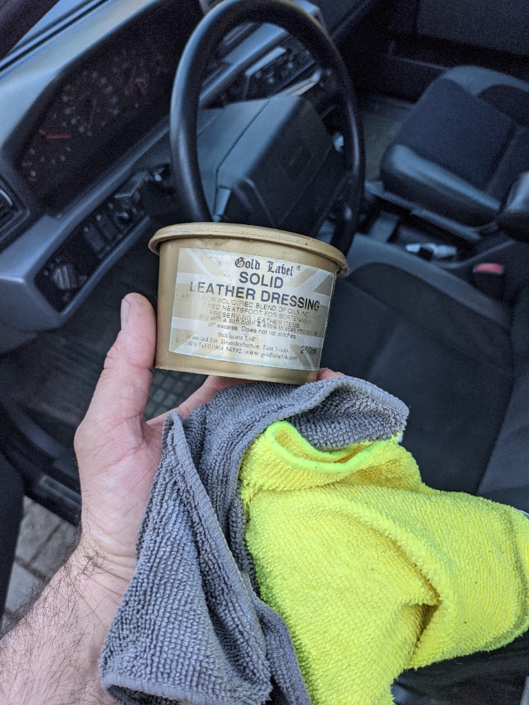

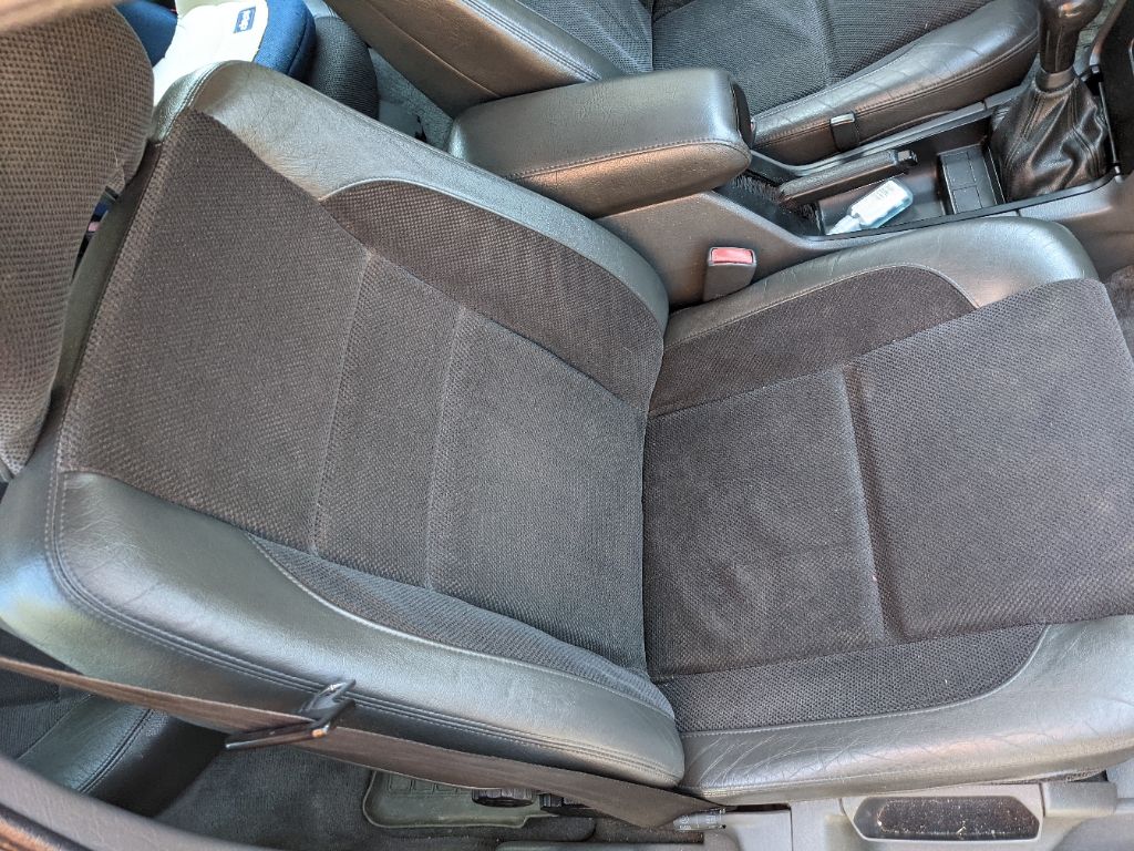

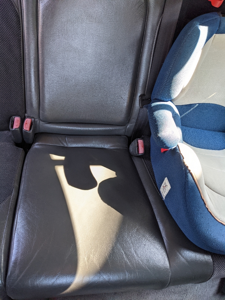

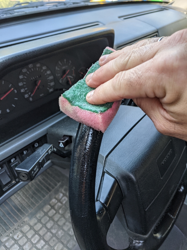

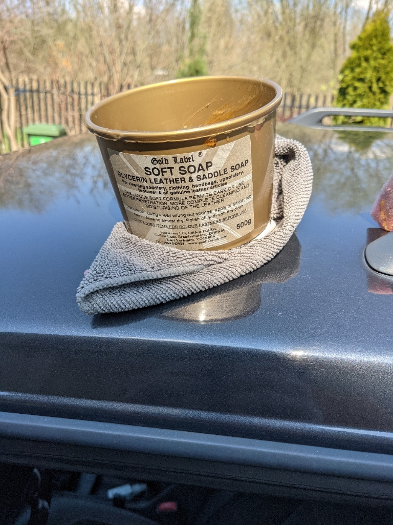

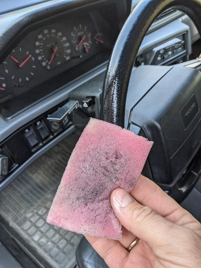

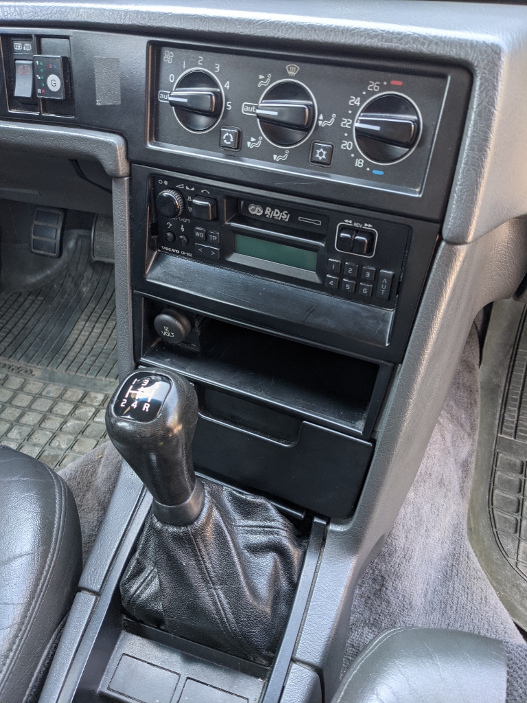

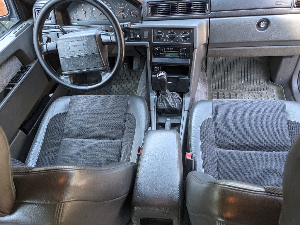

Pierwsze zakupy poczynione. Kupiłem świece OE oraz siłowniki klapy (te od Skody). W środę auto idzie do mechanika.
Ładna pogoda to i zachęca do prac. Swoją drogą polecam te środki do skór. Naprawdę robią robotę, szczegółnie mydło.
A i koła letnie wleciały...
