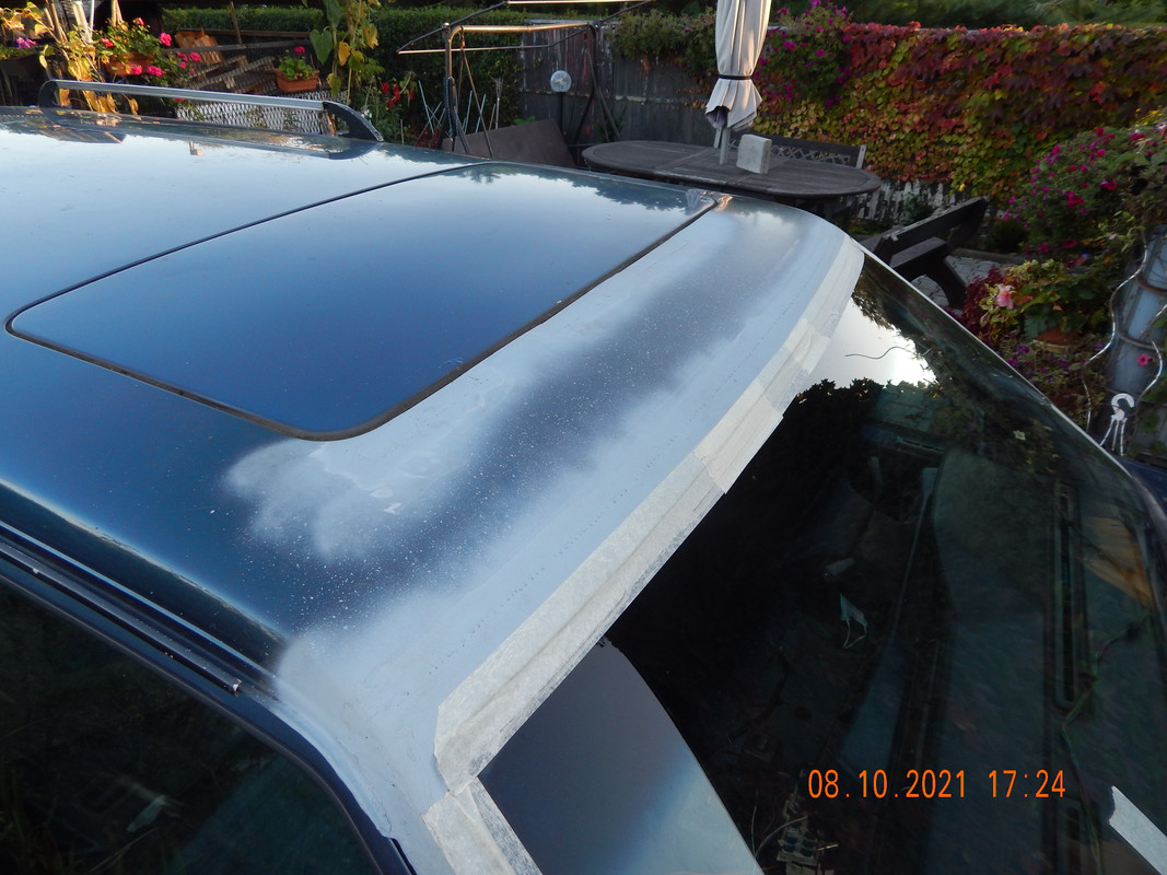

Proszę oświeć mnie czym różni się przód pod szybę sedan/kombi.??????
Volvo 745 turbo
Posty: 738
Re: Volvo 745 '92 "czterdziestka piątka"
Post autor: Volvo 745 turbo »
Wyprofilowanie dachu nad ramką szyby jest inne w sedanie niż kombi. Sam otwór na szybę jak i szyba są takie same. A tutaj jest potrzebna ramka z kawałkiem dachu, czyli nie będzie pasować z sedana. Tyle tych samochodów rozbieracie w tym Nałęczowie i nie wiecie takich rzeczy?

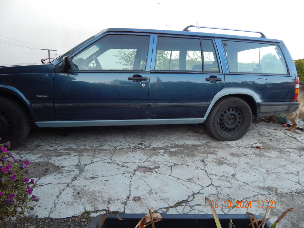

Ja je kupiłem właśnie na części, jako dawcę kompletnego automatu do 744. Ale przejechałem nim ponad 300km, bez przygotowania, bez jazdy testowej i nic. Jechało ładnie i bezawaryjnie, czy na benie, czy na gazie. Profilaktycznie po drodze dwa razy stawałem na kontrolę płynów ustrojowych, ale tam też wszystko ok. Pod koniec trasy nawet zaczęły porządnie działać hamulce. Zaczęły się więc pojawiać dziwne myśli...Do tego trochę zmieniła mi się sytuacja życiowa i mimo że zawsze byłem zwolennikiem sedana, to stwierdziłem, że kombi z klimą i automatem może mi się przydać. Można oczywiście kupić auto za kilkanaście tysi i liczyć, że będzie w dobrym stanie. Ale... różnie z tym bywa. Tu na Forum chyba Maciek przerabiał temat ze sporo droższą RED245, w którą finalnie też musiał wsadzić trochę grosza.
Ja zabrałem "45" na SKP, żeby obejrzeć dokładniej. Na linii diagnostycznej zawieszenie ok, hamulce ok (choć i tak planowałem wymianę). Do zrobienia układ kierowniczy (drążki i końcówki), parę wycieków. Mechanicznie nic wielkiego. Diagnosta zwrócił jednak uwagę na korozję - głównie na spodzie lewej podłużnicy. No i myślenie trwało dalej...Z autem mi się nie paliło, bo mam czym jeździć, znałem majstra od blacharki i byłem "45" u niego, ale skupialiśmy się przede wszystkim na spodzie auta. No i zdecydowałem się podjąć próbę tarowania wozu. Cena była jak za sam silnik, blacharz powiedział, że dół jak najbardziej do zrobienia (robił gorsze) - no i temat poszedł. Pomyślałem, że zrobię - może zmieszczę się w kilkunastu tysiach, ale będę wiedział na czym stoję i co jest zrobione. Mój błąd był chyba tylko taki, że prace nad autem rozpoczęły się od dołu. Teraz, gdy wycięto szybę i wyszło co wyszło, szkoda porzucać auta, bo sporo roboty zostało wsadzone w spód (podłoga, progi, nadkola tył i inne mniejsze czy większe dziurki). Blacharz góry też nie skreślił i powiedział, że jak trzeba będzie, to zrobi to co jest, ale zdrowszy element ułatwiłby robotę. Udało mi się znaleźć 945 i chyba jeszcze w tym tygodniu będę miał co potrzeba.
A że całość z ekonomicznego punktu widzenia jest całkowicie nieuzasadniona? Wiem o tym. Ale skoro nie piję, nie palę, na panienki nie chodzę, na podróże nie wydaję - to pomyślałem, że spróbuję odratować Volvo. Do stanu muzealnego zapewne go nie doprowadzę, ale nie taki był zamiar. "Na zabytek" raczej nie pójdzie, pokazywać się na zlotach też nie mam zamiaru. Ma być auto pomagające na co dzień i dające czasem nieco wytchnienia 744, gdy przy nim trzeba coś dłubnąć. A że "45" będzie trochę "specjalnej troski blacharskiej"? Bywa.

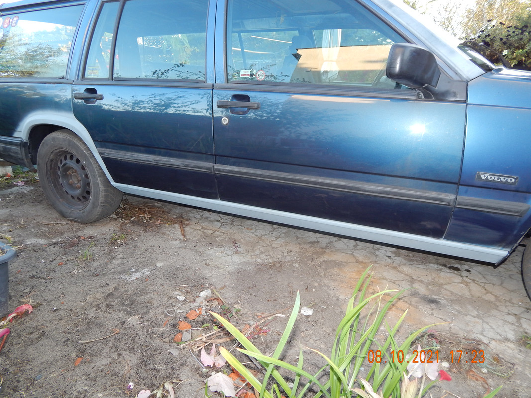

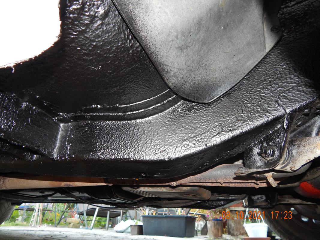

Mały update, czyli "bezsensownej walki" ciąg dalszy. :) Po prawie 13 miesiącach jestem o "parę" stówek lżejszy, ale odebrałem auto od blacharza.
Grubsze rzeczy do pospawania zostały pospawane i teraz auto można spokojnie podnieść. Progi, podłużnice i podłoga SĄ :!: Ramka szyby też jest. Wyszły też dziurki przy szybrze, ale załatane. Hamulce znów pordzewiały i padł akumulator :lol:
Ale auto już na podwórku i z tego się cieszę. Na razie przykryte pokrowcem. Teraz mogę powoli gromadzić dalsze graty. Mała kupka części już się uzbierała, ale jeszcze sporo pozycji na liście zostało. Na razie się wstrzymywałem, bo do końca nie wiedziałem ile mnie blacharka będzie kosztować, ale teraz wiem na czym stoję i przede wszystkim na spokojnie mogę weryfikować części. Ze średnicą tarcz była zagwozdka, z filtrem do skrzyni też. Teraz już będę mógł po prostu iść do auta i zmierzyć/sprawdzić. :) Pomyśleć też trzeba będzie o jakimś lakierniku. Albo "trenować" samemu. :P

Mam nadzieję że profile zamknięte też są dobrze zalane woskiem. Bo nic ci po konserwacji z zewnątrz jak od środka zło będzie działać. ;)

Marcin - czym robiłeś podłogę?
Ja niczym. :) Takie odebrałem. Pewnie to jakiś baranek z Bolla, bo widziałem tej firmy puchy w warsztacie. Wcześniej dół był malowany epoksydem, tak jak progi i nadkola.
