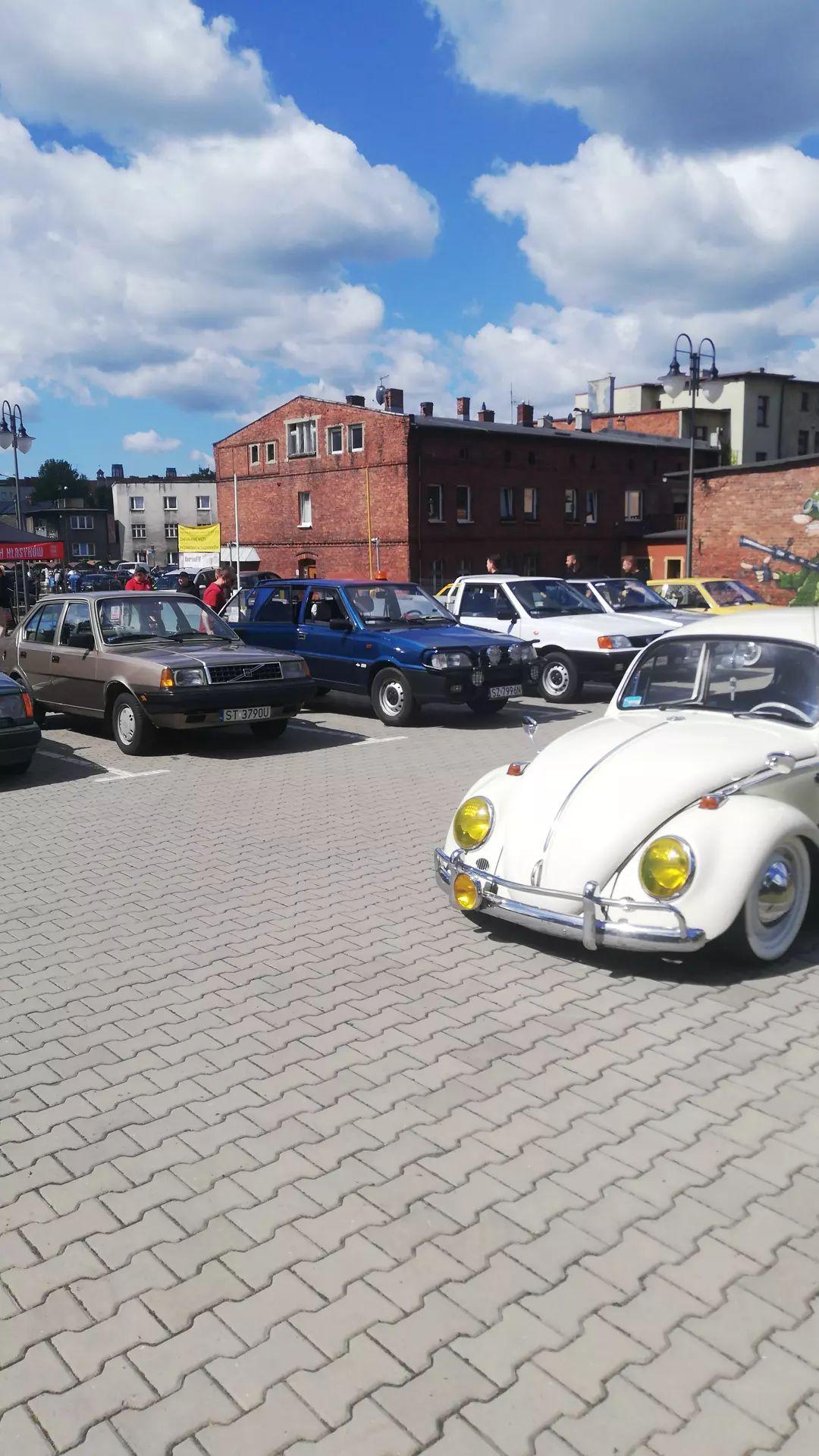

Pierwszy spocik :D

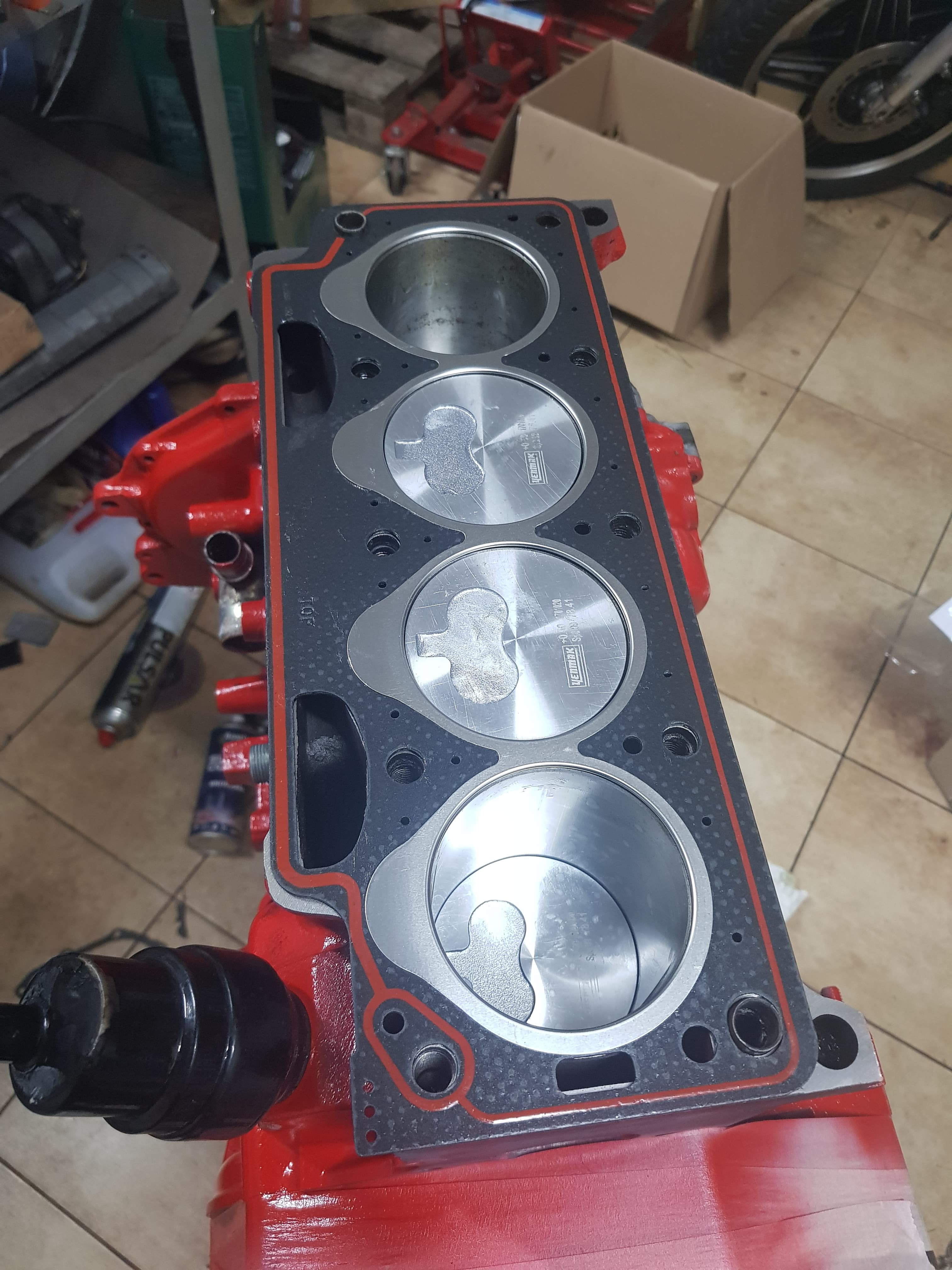

Volviak, pojechał na regeneracje pompy a skończyło się na generalce :D
tłoki nad wymiar na 78.50.
Pewnie myślicie po co to robiłem, skoro można wrzuć benzynę i działa. W sumie sam nie wiem, jestem grzybem :D .
Może jest wolny za to nie ma mocy ;)
Teraz będzie szybszy
Na silnik poszedł inny blok, pierwszy pęknięty i opadnięta tuleja, nowe tłoki+pierścionki. Wał korbowy po polerce, zakład powiedział że praktycznie jak nowy. Głowica splanowana, bo w styczniu miała remont. Uszczelka głowicy 1.85mm. Panewki też wleciały nowe. Ogólnie no wszystko praktycznie wymieniłem. Problemów było sporo.
