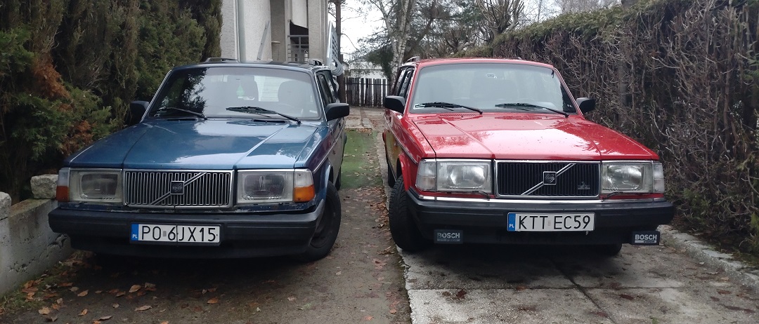

Z racji że byłem w posiadaniu kolejnego po 440 zimowego daily - Volvo 240 93' zwanego "Betonem' mogłem bez problemu odstawić czerwonego do garażu. Było tak do połowy grudnia - gdzie przy zmianie hamulców w gruzie okazało się że jest gorzej niż można by się spodziewać - naprawiane już wielokrotnie mocowanie tylne wahacza lewy przód pękło i koło często przemieszcza się względem fabrycznej pozycji....

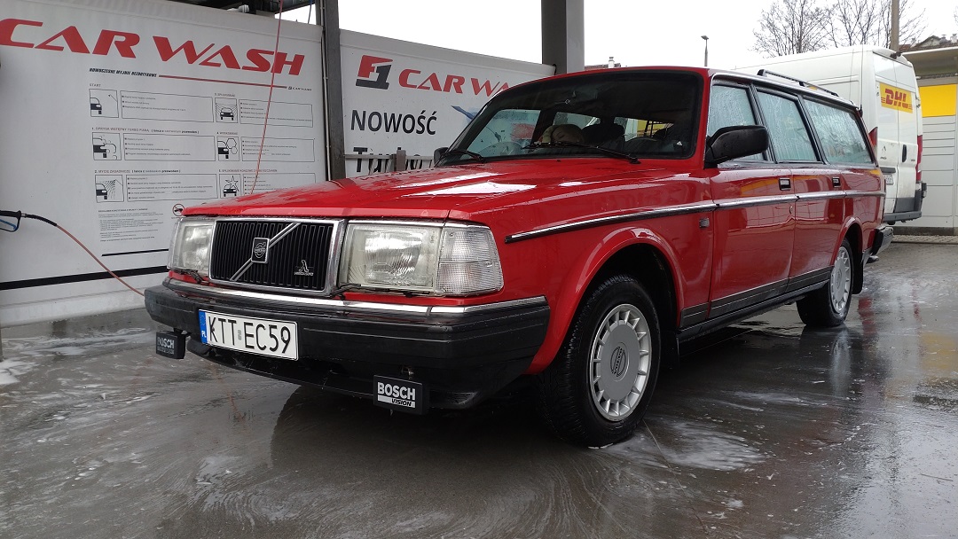

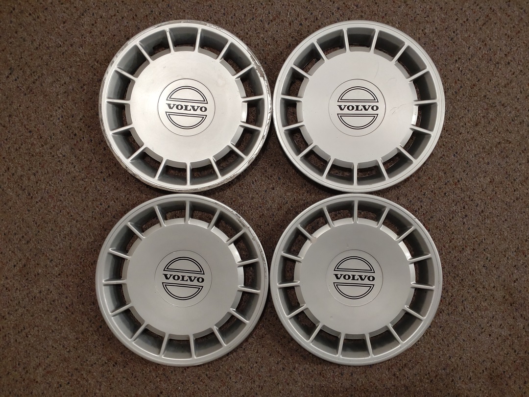

Wyjazd na sylwestra zaplanowałem więc czerwonym - zmieniłem koła na zimowe, doszorowałem kołpaki (dobre 3h szorowania ciężkiej warstwy pyłu z klocków, brudu z drogi etc. - idealne by przesłuchać jakiś podcast...). Wyszło bardzo fajnie, nie mniej jednak uwidoczniło to uszkodzenia jakie posiadają.
Tak czy siak - pogoda się udała, wóz spisał się jak zawsze - po powrocie został wyszorowany i wrócił na swoje miejsce. ;)

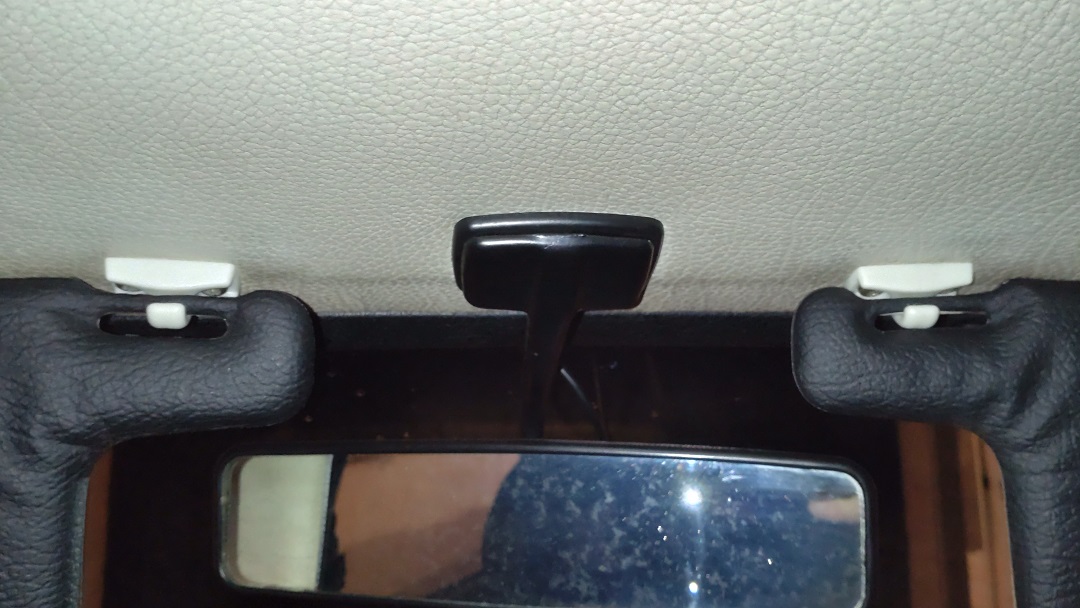

Z początkiem stycznia od @domin kupiłem mały pakiecik części - wśród nich nowe mocowania daszków przeciwsłonecznych (aktualnie miałem jeden nowy po lekkich modyfikacjach i brudny pamiętający jeszcze fabrykę) - teraz prezentują się estetycznie ;)

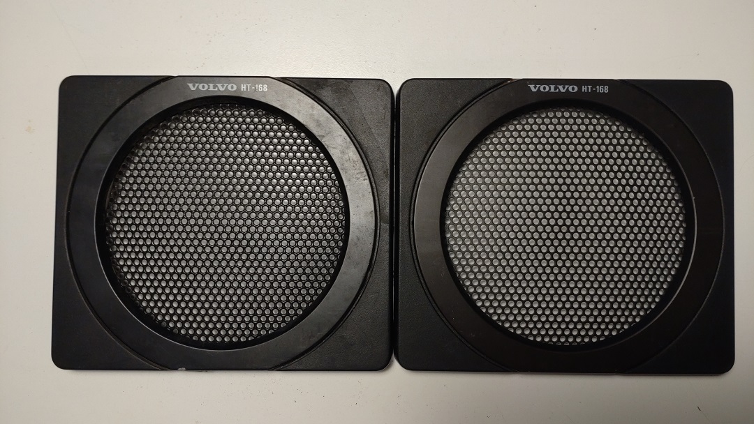

Zakupiłem też nowe osłony głośników HT-168 - kiedyś może złożę komplet by założyć fabryczny set na 4 głośniki i wzmacniacz :D

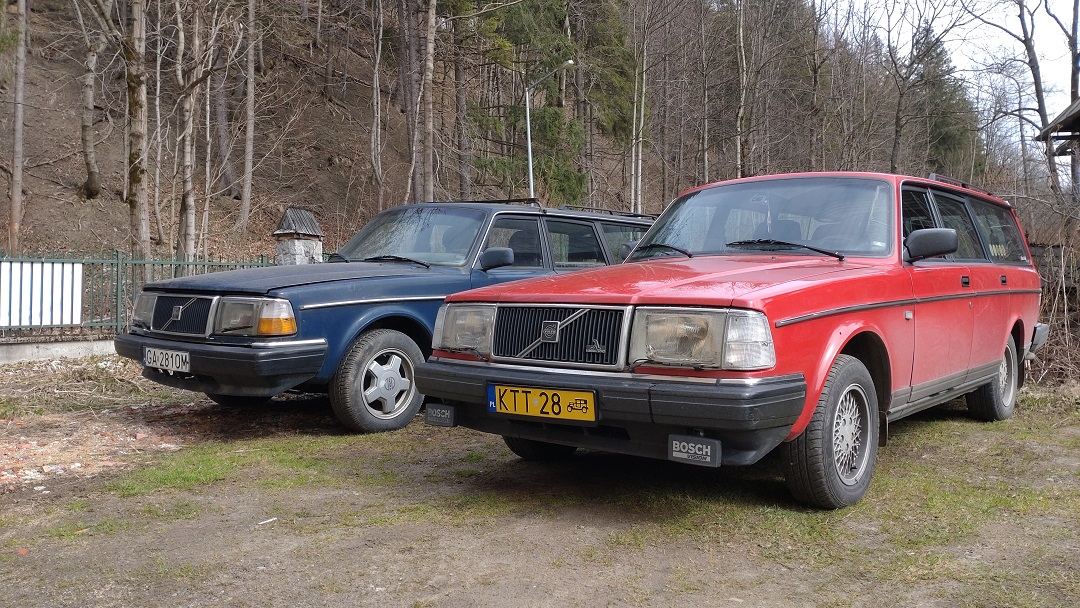

I tak się jakoś złożyło że trafiła się oferta której nie mogłem odrzucić - 240 w potrzebie za mniej niż najniższa krajowa netto - i to lokalnie bo w Zakopanem (mimo blach z 2 krańca Polski). Nie mogłem przejść obojętnie...
W piątek 22.03.2024r. wóz otrzymał żółte blachy a ja znów stałem się właścicielem trzech Volvo serii 200. Jest na to jakieś lekarstwo? :cry:

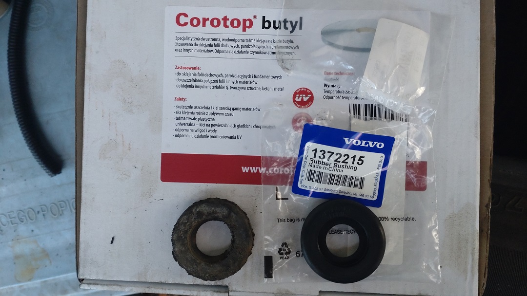

Dziś natomiast korzystając z wiosennej pogody postanowiłem zmienić uszczelkę silniczka wycieraczek - przy okazji czyszcząc prawą stronę podszybia z liści i syfu. Kto to projektował...?
Uszczelka lat 33 vs. nowa z ASO (PS: tutaj podziękowania dla @jinx który przerabiał temat - kupił jedną ze Skandix, była mizerna. sprawdził wiec ASO i znalazł rozwiązanie - uszczelkę/tulejkę o właściwym wyglądzie). Do tego nowa masa butylowa aby uszczelnić otwór w fabryczny sposób.
Wszystko wyczyszczone, można montować ;)
Jeździ? Jeździ! :evil:
