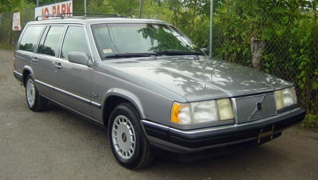

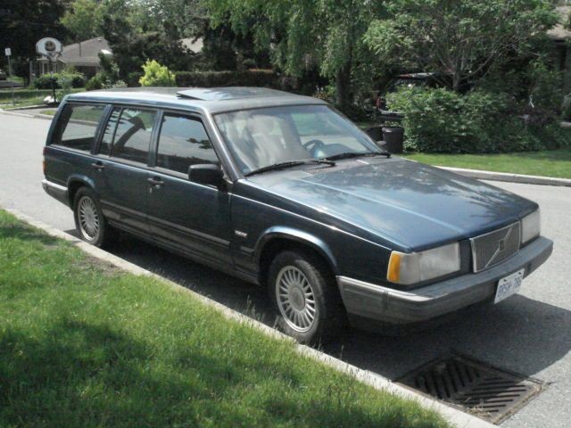

Orientuje się ktoś czy te kierunki są tożsame?

Nie są.
Te z 940 mają "skośne" przody.
Te z 740 przejściówki (tak też wyglądało 940USA w tych latach) są bardziej płaskie.

Tak też się mnie wydawało.
A od Ciebie do mnie to który jedzie? :)

Ten co chciałeś, płaski do przejściówki ;)
