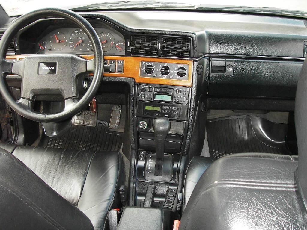

Czy podłokietnik/tunel z 740 pasuje do 960, czy one są jednak różne? Chodzi mi o ten element:Obrazek
zzjacek
Posty: 45
Lokalizacja: Szczecin
Post autor: zzjacek »
W 760/960 przełączniki podgrzewania siedzeń są w innym miejscu.
Jasne - a czy "czerwony" element da się przełożyć? Choć zaczyna mi się wydawać, że podejdzie tylko z 760/960...
