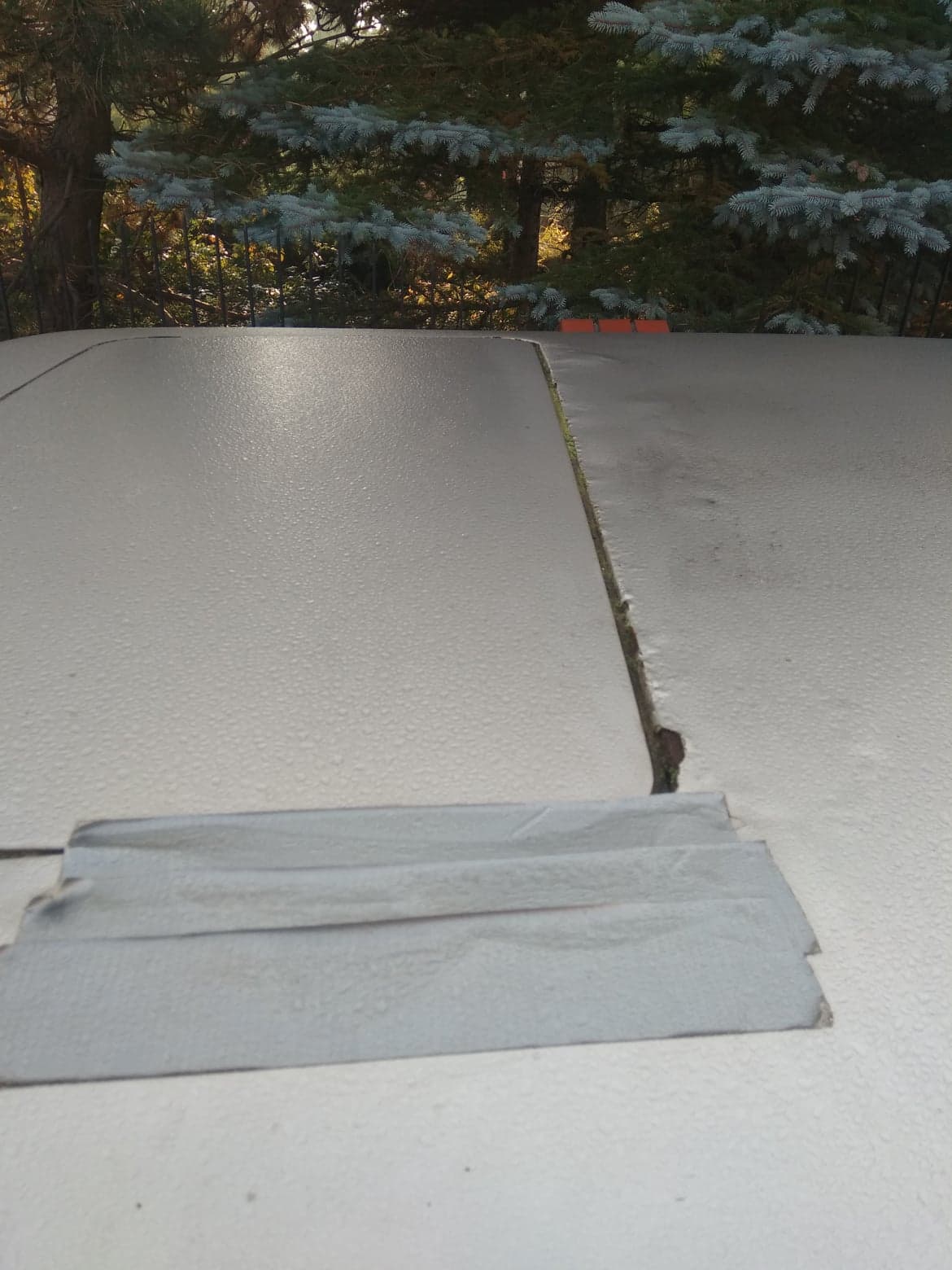

Czy jest jakiś blacharz może? :D Zastanawia mnie ile będzie kosztowało zrobienie szyberdachu.

michlacz231 pisze:Czy jest jakiś blacharz może? :D Zastanawia mnie ile będzie kosztowało zrobienie szyberdachu.
Myślę, że taniej będzie wstawić kawałek dachu niż tą opuchliznę gnilną naprawiać. Serio.

Tak się składa że dostanę dach od v90, tylko nie wiem w jaki sposób niby zrobić ten dach

michlacz231 pisze:Tak się składa że dostanę dach od v90, tylko nie wiem w jaki sposób niby zrobić ten dach
Ćwiczyłem taki manewr w 740, roboty niestety jest sporo. Ważne, żebyś dach "dawcy" miał obcięty poniżej zgrzewów na słupkach. Mi to robił kolega w stodole jego ojca ale wyszło tak, że po lakierowaniu nie szło się dopatrzyć że coś było kombinowane. Ratowanie tak skorodowanego dachu nie ma za bardzo sensu bo jak byś nie robił wstawek to i tak coś wylezie bo dach szczególnie w kombi mocno pracuje i nawet szpachla z włóknem i tak pęka. Robota jest niewdzięczna bo trzeba wyciąć przednią szybę, najlepiej zdemontować fotele, ja zostawiłem i to był błąd bo po operacji mimo folii syf był niemożebny. Dach z 940 pasował p&p do 740 nie wiem czy w v90 nie zrobili jakiś zmian ale to wyjdzie w trakcie. Taśma wokół szybra to jeszcze soft, kiedyś widziałem gościa w starym mercu 190 z kawałkiem papy termozgrzewalnej na dachu...
Wyciąć w biorcy i wstawić z dawcy. Potrzebny Ci jest myślący blacharz.
Nie napisałeś skąd jesteś, ale jak w Warszawie oddałbyś taką rzecz do zrobienia, to 3Kpln niewyjęte.
