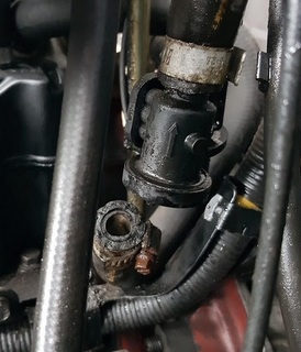

Za co odpowiedzialny jest zawór nagrzewnicy w komorze silnika w B230FK z klimą, i czym może skutkować jazda bez niego?
Pytam, bo mój dziś rozpadł się na pół. Na razie ominąłem go, zaślepiłem podciśnienie i żadnych anomalii w działaniu ogrzewania nie zauważyłem.
saabauto
Posty: 711
Post autor: saabauto »
zzjacek pisze:Za co odpowiedzialny jest zawór nagrzewnicy w komorze silnika w B230FK z klimą, i czym może skutkować jazda bez niego?
W lecie odczujesz. Zawór blokuje przepływ płynu przez nagrzewnicę, jak wstawisz rurkę to gorący płyn będzie krążył przez nagrzewnicę, podgrzewając powietrze w układzie przewietrzania wnętrza. Polecam kupić oryginał, jeśli chcesz wóz użytkować długo i dla siebie:
