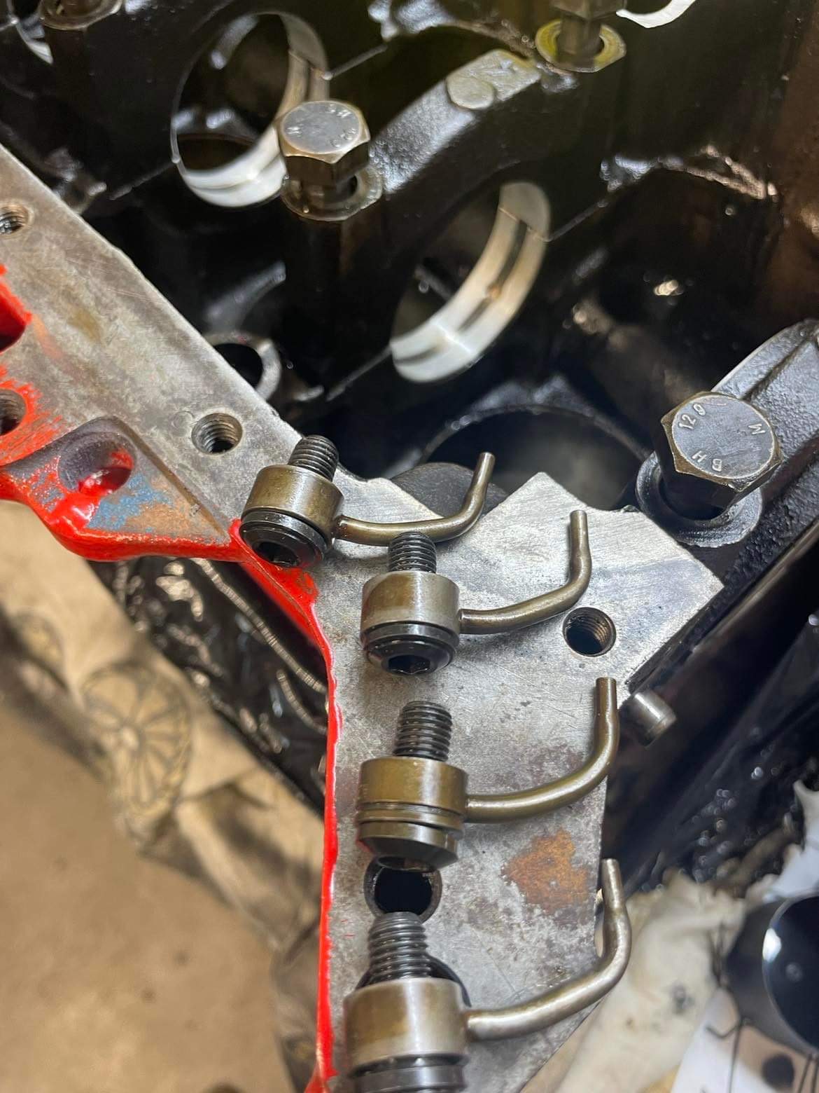

Mały update w postaci DIY natrysku na denka tłoków.
Dysze od BMW udało mi się wyrwać po 35 zł za sztukę. Mój tajny tokarz którym niechętnie się dzielę z innymi żeby się chłop nie podniósł z cenami ( zrobiłem wyjątek dla Maćka) zrobił wiercenie, gwintowania i zabielenie za 100 zł.
Jak ktoś mi napisał w innym wątku: jeśli nie teraz to kiedy. Blok na wierzchu, lepszego momentu nie będzie.

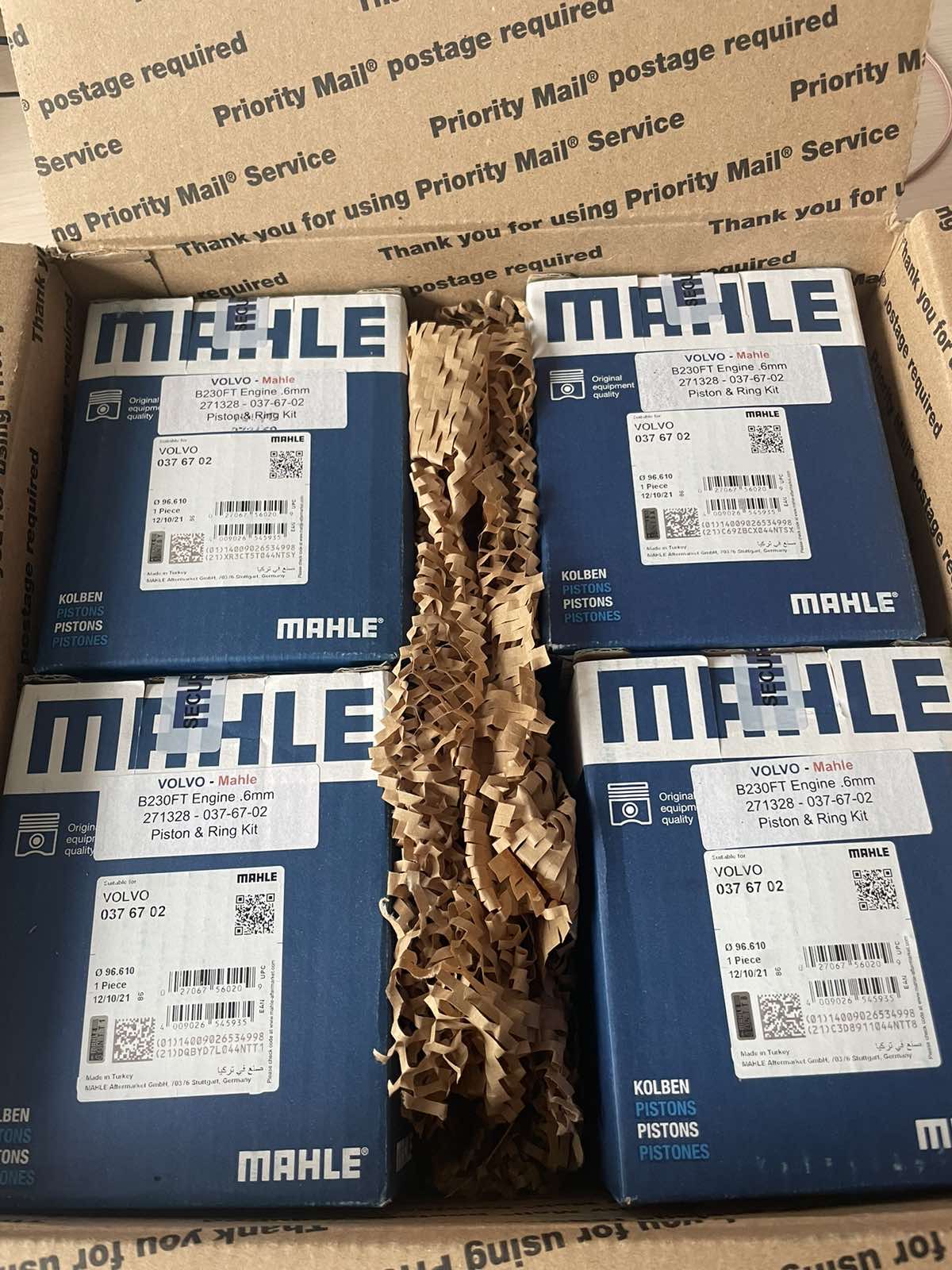

Acha, mam nadzieję ze już jutro będę mógł się pochwalić nowymi tlokami które przybedą z USA
Re: VOLVO 240 Red Baron Wagon
Mały update:
Przyjechały tłoki… było z tym trochę nerwów. Paczka dosyć szybko dotarła z USA przez Portugalię do Warszawy i zaczęła się jazda z pocztą polską. Deklaracje, cła, nieudane próby doręczenia paczki która jak się okazało nawet nie opuściła sortowni…. straszny tam mają burdel…
Na szczęście wreszcie dotarła, musiałem dodatkowo zapłacić 80 zł cła ( dobrze ze nie otworzyli paczki i nie zobaczyli rachunku)
Już następnego dnia popędziłem do szlifierza z blokiem, korbami, wałem i tłokami. Ponoć ma sie uwinąć w 1,5-2 tygodnie.

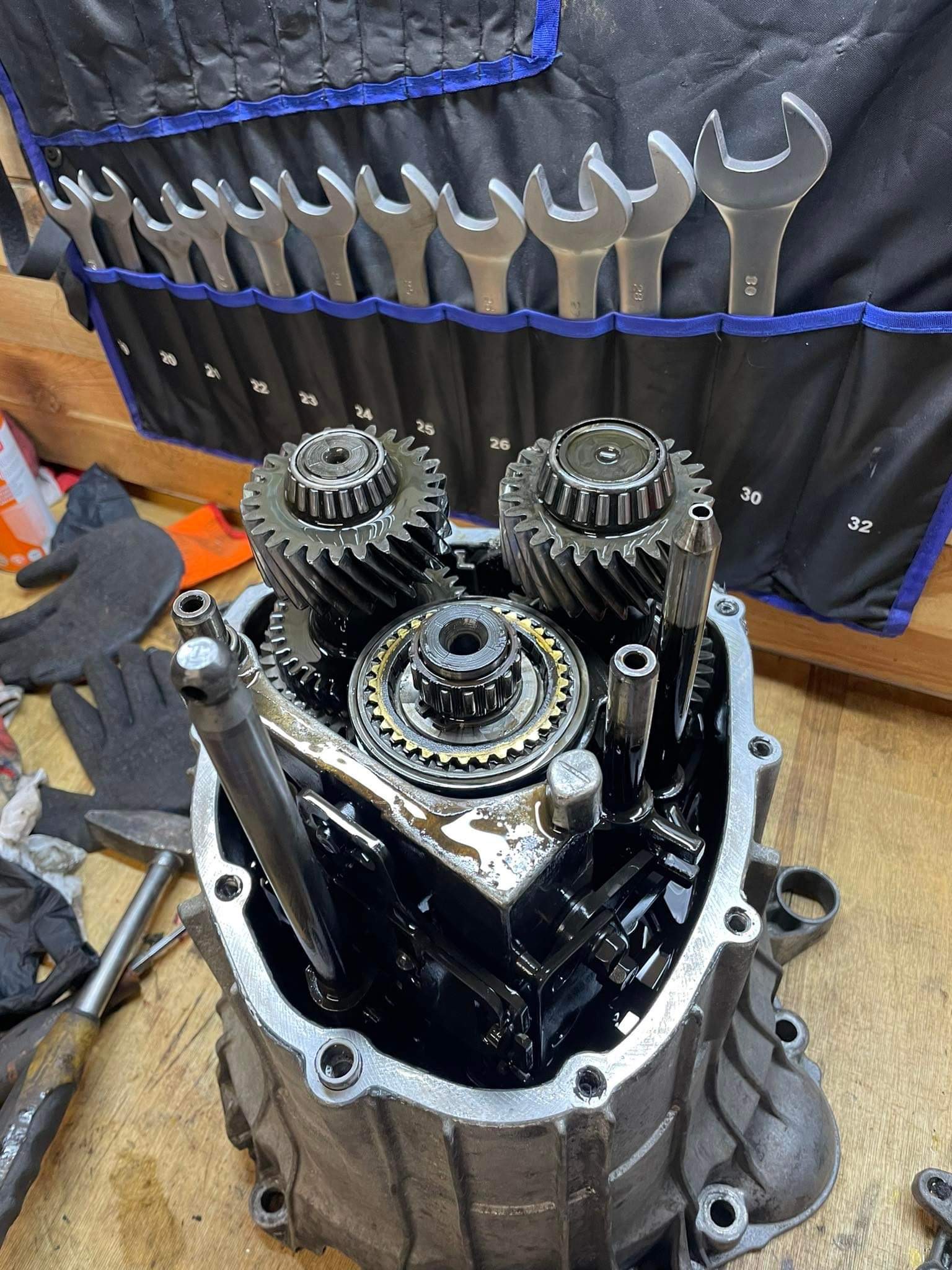

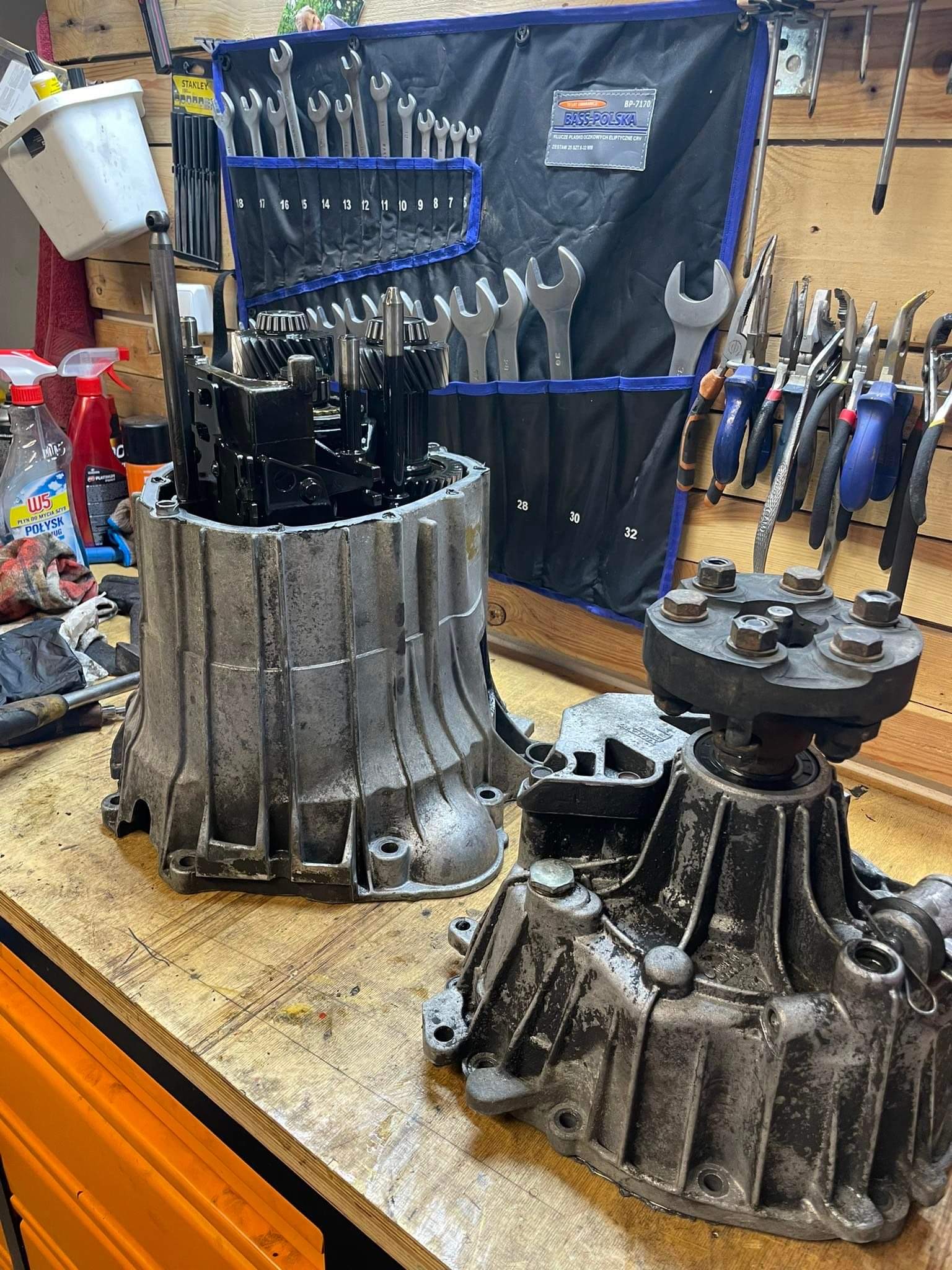

Mając trochę czasu zabrałem sie za naprawę 3 biegu w M90 którą udało mi sie wyrwać od przemiłego Borysa dzięki uprzejmości Re5pect który mi ten temat nagrał.
Jestem trakcie rozbebeszania skrzyni i na razie idzie mi całkiem dobrze.
Czy ktoś może mi poradzić jakie sprzęgło tam pakować? I jak najprościej zrobić sterowanie hydrauliczne?
