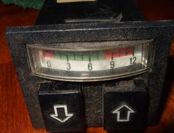

w czeluściach netu znalazłem taki przełącznik, czy w volvo był system rodem z Citroena? poproszę o jakiś trop do dalszej wiedzy

to_masz pisze:w czeluściach netu znalazłem taki przełącznik, czy w volvo był system rodem z Citroena? poproszę o jakiś trop do dalszej wiedzy
https://www.ebay.co.uk/itm/VOLVO-850-C7 ... 0688250750
Znalazłeś coś takiego tylko od serii 200. Pompka była w bagazniku po prawej stronie w kieszeni, na desce miałes ten sterownik - załącznik pompki i elektrozawór.

u mnie w samochodzie jest w komorze silnika taki "patent" którym można dopompować amory z tyłu, czyli to taka uboga wersja? jakbym miał jeszcze pompkę i ten przełącznik z netu, to to tworzy komplet?
zlyzuw pisze:Manometr od NIVO.
Nivomaty nie potrzebują manometru, są sampoziomujace. To jest Monroe leveling system.
Co do pytania o kompletnosc to całość stanowią amortyzatory wraz z przewodami + zespół manometru w wersji tańszej, w wersji pełnej jest kompresor i klikadelko że wskaźnikiem. Tania wersję pompujesz na stacji, droższa - z guziczka.
Ceny: w zeszłym roku sprzedał się cały zestaw za 1700 pln. Pojedyncze amortyzatory są czasami w sprzedaży, cena to ok 800-900 pln za sztukę. Dla porównania - nivomat to około 1300-1700 pln na stronę.
to_masz pisze:u mnie w samochodzie jest w komorze silnika taki "patent" którym można dopompować amory z tyłu, czyli to taka uboga wersja?
Nie do końca uboga, to rzadkie wyposażenie, i tak nieźle to mieć. To nie jest patent, nawet fabryka tak to montowała.
to_masz pisze:jakbym miał jeszcze pompkę i ten przełącznik z netu, to to tworzy komplet?
Tak, byłby to komplet. Kuba do swojego pickupa montował sprężarkę z jakiegoś Land Rovera, sądzę że można tam dopasować cokolwiek. Gorzej z przełącznikiem, wiem kto go ma, ale nie wiem czy będzie chciał sprzedać ;)

Mam ci go, ale cały czas planuję kiedyś tam go zamontować razem ze sprężarką, bo jednak te amory się sprawdzają przy załadowaniu auta do pełna :D

A czy do tego "zestawu" potrzebny jest jeszcze jakiś przekaźnik, czy to elektrycznie jest już w tym przełączniku wszystko?
