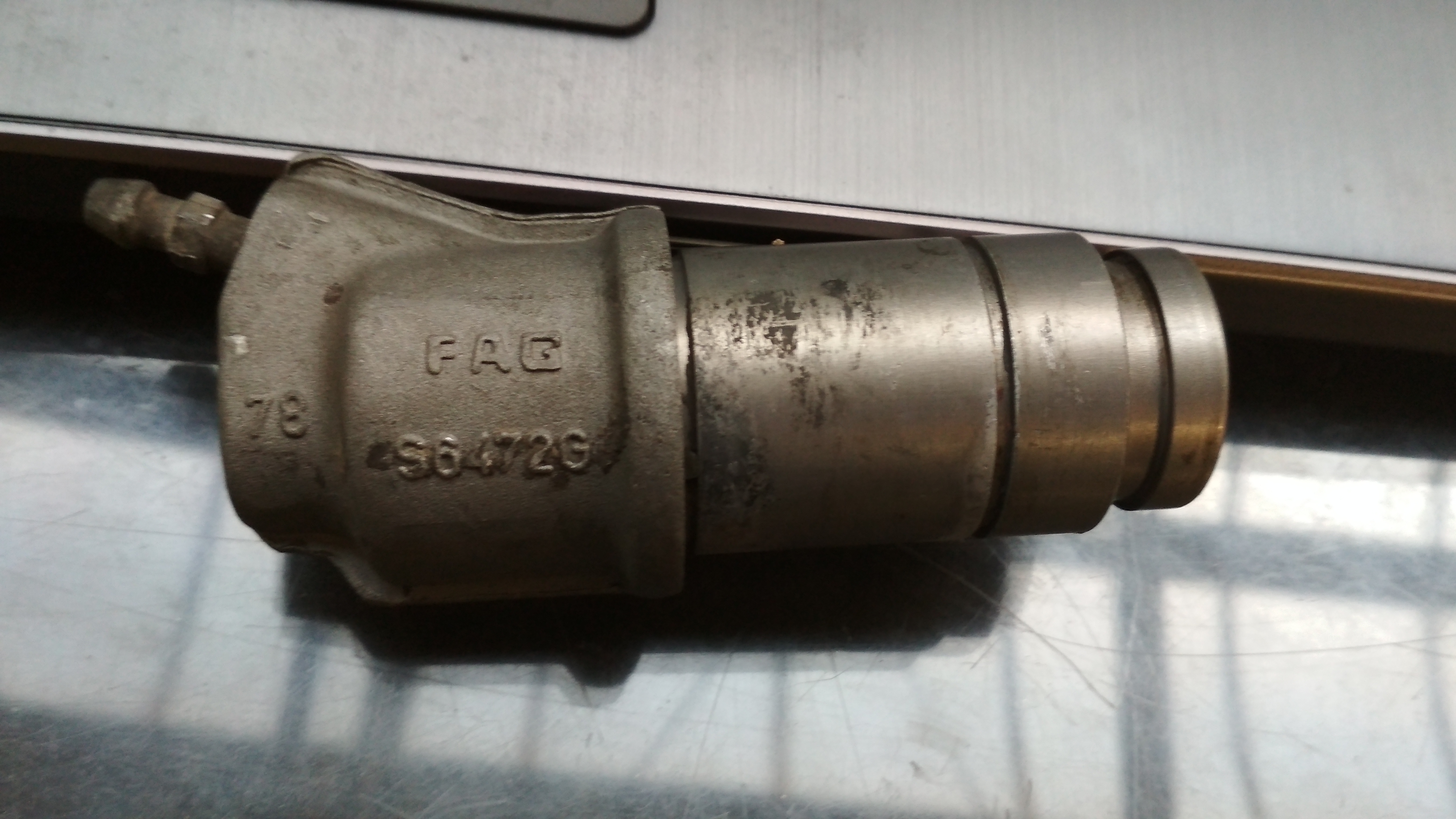

MarcinNog
Posty: 124
Post autor: MarcinNog »
Czy wysprzęglik ze zdjęcia to oryginał czy zamiennik?
Oryginał.
Aczkolwiek można kupić FAGa jako zamiennik:)
MarcinNog
Posty: 124
fonderal pisze:Oryginał.
A to ciekawe, że oryginał a jednak nie oryginał :) pytam z ciekawości bo puściły uszczelnienia i musiałem wymienić ale ze względu na cene. Starą zostawiłem może kupię zestaw naprawczy i ją poskładam i zostawie na wszelki wypadek.
FAG siedział fabrycznie, może jeszcze jakiś z którym się nie spotkałem.
Też gdzieś mam drugi w razie czego, ale naprawa jest banalna, nawet nie trzeba go wyjmować. Reperaturka to koszt mniej więcej 10-15 zł (dla 22 mm autofren D3192).

MarcinNog
Posty: 124
fonderal pisze:FAG siedział fabrycznie, może jeszcze jakiś z którym się nie spotkałem.
No własnie tak zrobię. Wymienię uszczelniacz, niech leży i czeka na lepsze czasy. Dzięki za odpowiedz.
