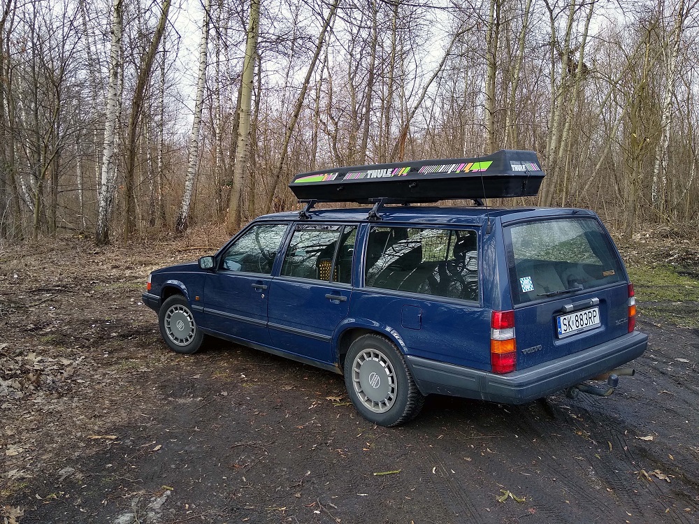

Długo się nie odzywałem, więc zrobię mały update, by było jasne, że kant ma się dobrze i cały czas jest na Śląsku.
W zeszłym i początku obecnego roku kilka rzeczy zostało zrobionych:
- nowy katalizator (Saab OEM)
- regeneracja skrzyni (z dwóch zrobiona jedna), pierwsza mocno już "wyła"
- nowe sprzęgło
- silnikowo płukanka + nowe przewody WN + naprawa maty wytłumiającej maskę + pomyślnie zdany test co2
- nowe amortyzatory tył
- montaż lampek do czytania z tyłu + lampka górna z 960
- box dachowy Thule, rocznik 1984
- silnik wycieraczek tył + ogarnięcie, by trzpień już się nie zblokował
- wymieniony kawałek zgnitej podłużnicy
- wymienionych kilka przekaźników
- wymiana wiązki pod hak
- wskaźnik temperatury zewnętrznej
- owiewki (chociaż z przednimi bujam się, bo szyby się nie domykają...)
- białe karty, zgłoszenie do konserwatora. Aktualnie czekam na odzew.
Najważniejszy sukces to chyba fakt, że mój pierworodny pierwszą swoją podróż w życiu właśnie odbył w kanciaku (niestety wymagana była przedłużka pasa) :D .
Sorry za dupiate foto, ale box wjechał niedawno i nie zdążyłem auta jeszcze odpicować.
