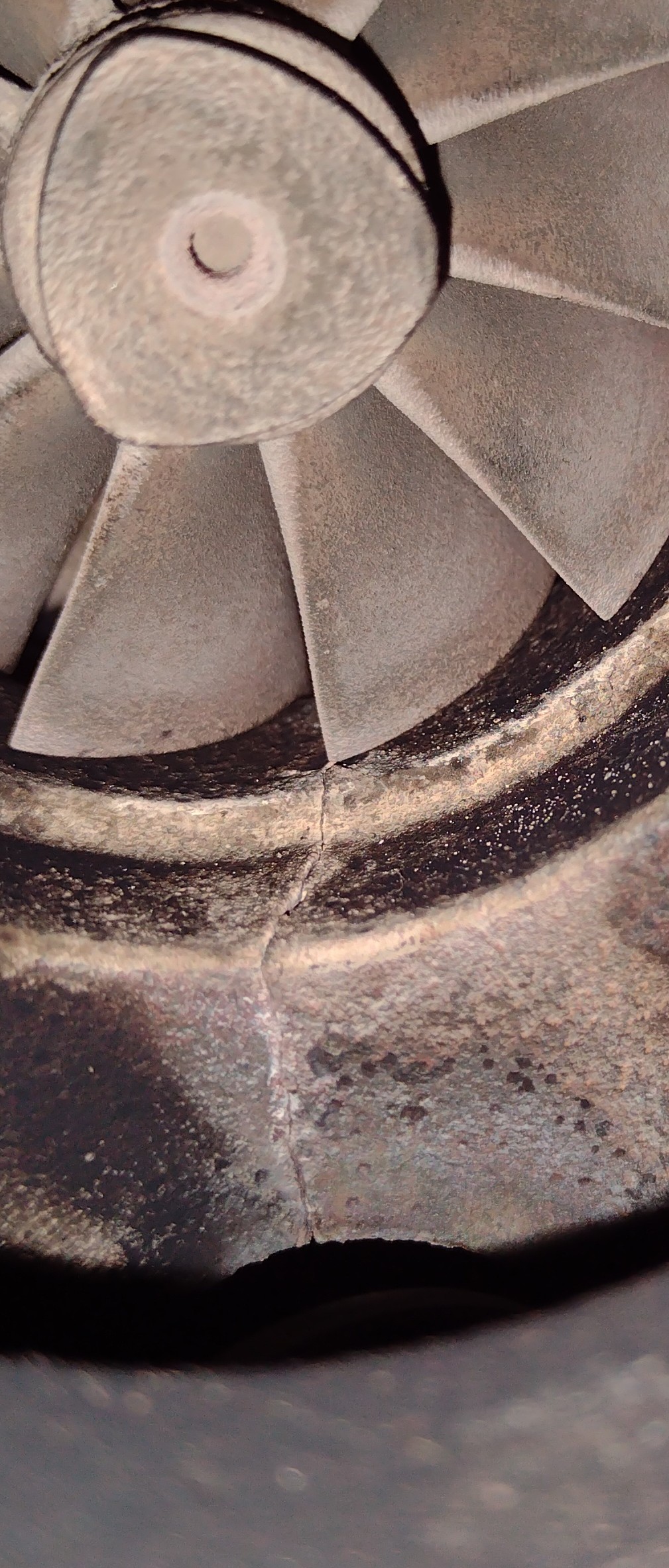

Chwilę minie nim wyjadę...wczoraj stoję na skrzyżowaniu coś olejem śmierdzi patrzę w lusterko a tam pelno dymu. Ruszam nie ma. Następne skrzyżowanie znów zasłona dymna przez chwile. Gasze odpalam nic. Rano odpalam nic. Miał odbicia z tym kopceniem. Oto co znalazłem :cry:

BartMaj pisze:Chwilę minie nim wyjadę...wczoraj stoję na skrzyżowaniu coś olejem śmierdzi patrzę w lusterko a tam pelno dymu. Ruszam nie ma. Następne skrzyżowanie znów zasłona dymna przez chwile. Gasze odpalam nic. Rano odpalam nic. Miał odbicia z tym kopceniem. Oto co znalazłem :cry:
uuu, żeliwo powiedziało "ide na emeryture" cóż pracowało w końcu jakieś 30 lat...

Ale czy to będzie wina puszczania tego dymka :?: :cry: silnik jako reszta jest w ekstra stanie. Jak miałem czapkę ściągniętą wymieniłem uszczelniacze. Ciśnienie książkowe.

BartMaj pisze:Ale czy to będzie wina puszczania tego dymka :?: :cry:
Jak najbardziej. Olej wydostaje się do części gorącej / do wydechu. Stąd dym i zapach.

No tak tylko uszczelnienie jest w samym korasie(rdzeniu) turbo a muszle są przykręcone do talerzy...większość turbin ma pęknięcia od str goracej :roll: to raczej cały czas by kopcił gdyby było jak piszesz..

BartMaj pisze:No tak tylko uszczelnienie jest w samym korasie(rdzeniu) turbo a muszle są przykręcone do talerzy...większość turbin ma pęknięcia od str goracej :roll: to raczej cały czas by kopcił gdyby było jak piszesz..
Miałem na myśli to, że gdy czujesz olej i widzisz dym - znaczy to tyle, co napisałem. Powodów może być kilka.
Pęknięcie raczej nie pomaga.
