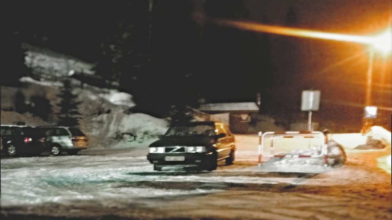

przypominam o sobie :)
kredens z nietypową liczbą drzwi nadal służy mi za DD - dzielnie przelatał już niemal 50tysia choć przez ostatnie 2 lata robię przebiegi roczne rzędu 10 tys km :P
Tej zimy dzielnie służy jako transport z sprzętem zimowym - 4 deski / 4 komplety nart + wszystko co potrzebne + 4 osoby - żaden problem.
Bez trumien, bez jednej rzeczy w środku - wszystko mieści się w bagażniku (deski lub narty do 165cm wchodzą spokojnie w poprzek bagażnika) - za każdym razem gdy pakuję się na parkingu i widzę ludzi mordujących się z bagażnikami dachowymi / trumnami jestem dumny z szwedzkich konstruktorów.
BTW. Czy ktoś upychał do innego sedana (2/7/9) sprzęt narciarski do bagażnika? Czy tylko w 780 ten kufer taki szeroki jest ?

Domin, co go umyję to spadnie deszcz i znów upierdzielony :P
Generalnie nowy silnik leży a ja kompletuję resztę gratów, obecny setup jakoś daje radę także bez ciśnienia zbieram sobie podzespoły - plan mam taki, by pod maską wraz z nowo złożonym silnikiem wleciało wszystko nowe/zregenerowane - od pomp, przez przewody i wszystkie chłodnice po magiel. Taki sam plan mam od razu na zespół napędowy przy czym tutaj będzie najtrudniej bo jak już, chcę całość łączyć z m90 i ald/lsd także proces zbierania jeszcze potrwa ;)
