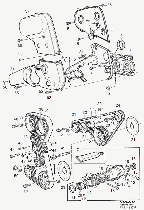

Jutro miałem jechać na wymianę rozrządu (960 B204ft), ale zadzwonili z Volvotech ze nie ma nigdzie w magazynach i nie wymienią - bo nie ma. Poszukałem chwile w necie i w Drakenie mają , czas oczekiwania koło 3 dni. Pytanie do Was: są dwie opcje 1. z otworem w rolce 8,5mm 2. z otworem 10mm. Jest możliwość sprawdzenia np: po VIN jaki siedzi u mnie, czy muszę rozbierać a dopiero potem zamawiać? Jedyne co się dowiedziałem że najprawdopodobniej 10mm. Macie jakis inny pomysł, gdzie szukać info, czy odpuścić i brać się za demontaż i dopiero zamawiać?
rolka nr.48 na rysunku.
chodzi o rolkę nr.48
nr 48 na schemacie.png (134.9 KiB) Przejrzano 6127 razy
Wg vadisa we wszystkich 960 z B204FT (od 1991 do 1994 roku) jest ta sama rolka 48 o numerze OE 3531279. Wypada założyć że to prawda, zatem szukanie po VINie niewiele pomoże.
Czy to 8 czy 10mm? W guglu w szukaniu po obrazkach znalazłem jeden rysunek z wymiarami i pokazuje, że 8, ale... w opisach w sklepach dla tego samego numeru twierdzą, że 10. A raczej niemożliwe, żeby część o tym samym numerze miała dwa różne wymiary. Też obstawiam 10, ale to tylko domysły.
Mz. nie obejdzie się bez zamawiania po rozebraniu rozrządu. Chyba, że ktoś już przerabiał ten temat.

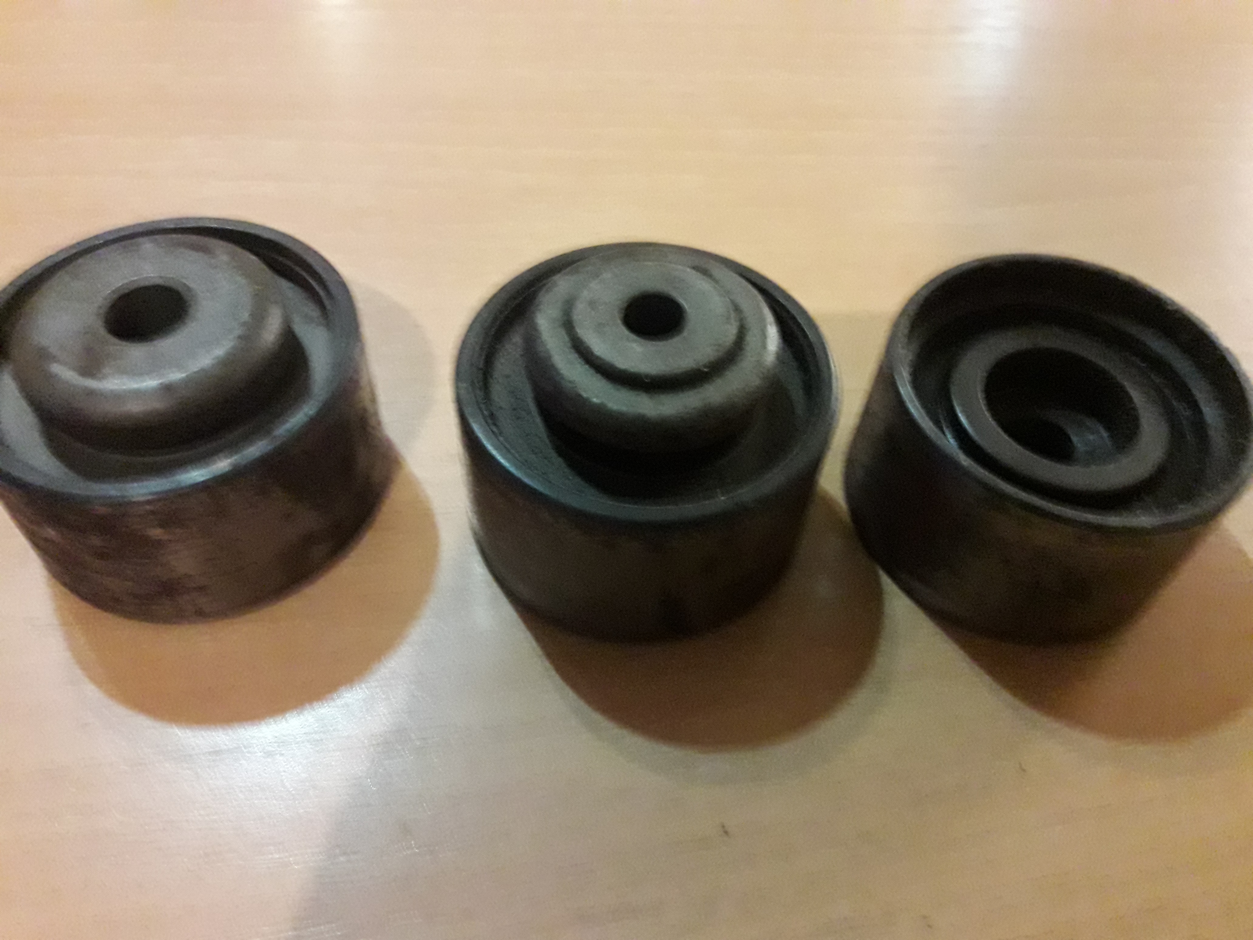

To są rolki z B234f. Jak powiesz mi która to jest to zmierze ci średnicę
