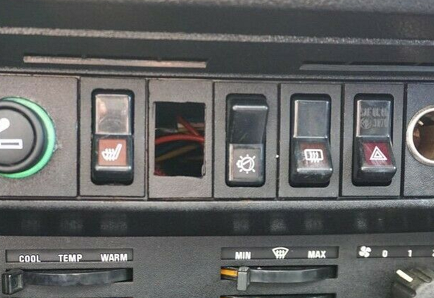

Co to? Co to?
Bez tytułu.png (277.68 KiB) Przejrzano 6717 razy

endriugto pisze:Co to? Co to?
To jest przycisk podświetlenia zegarów z Volvo 340

Czyli wzorem saaba można zrobić sobie z cegły myśliwiec odrzutowy.
