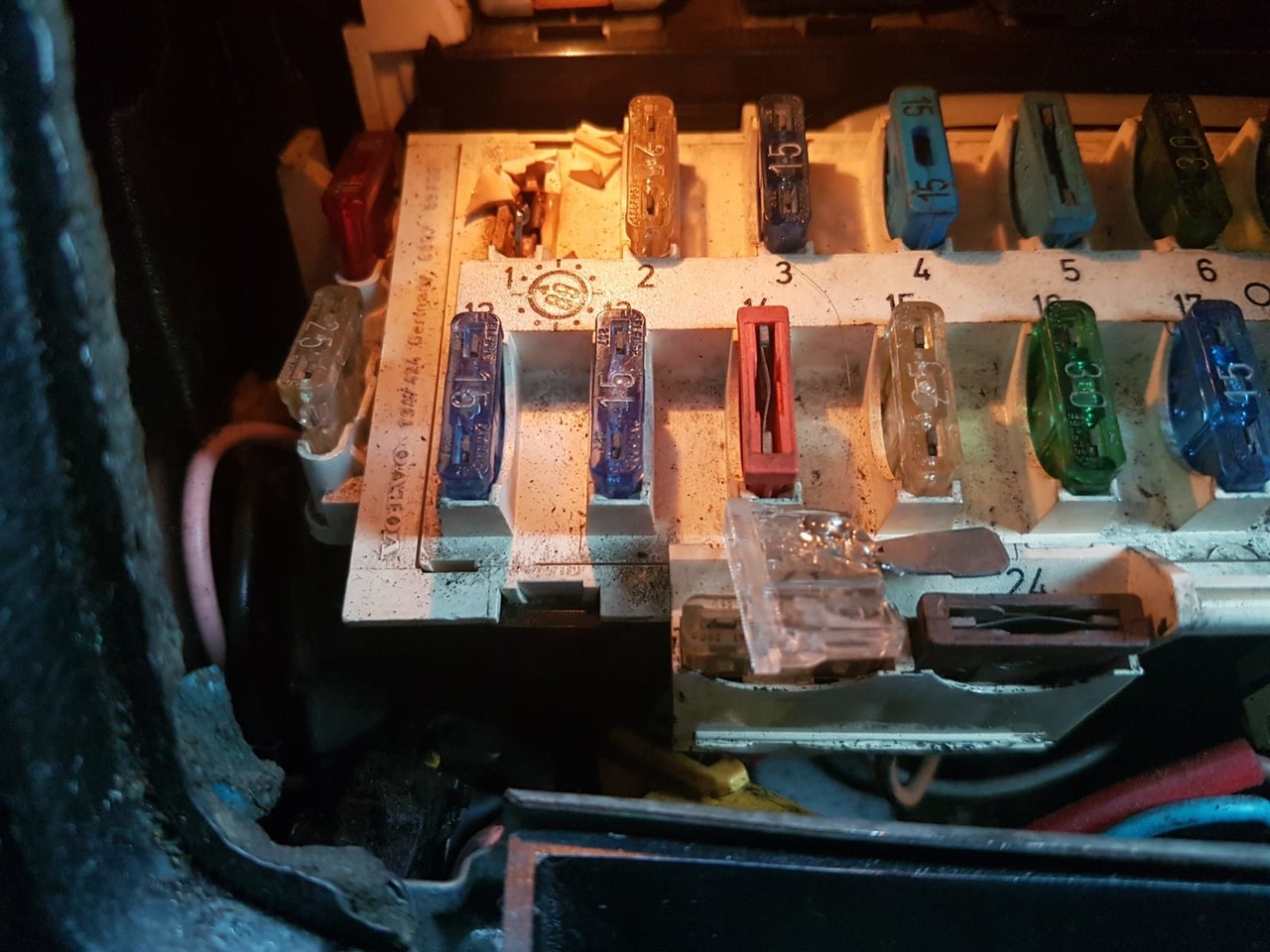

Co mogło spowodować spalenie bezpiecznika nr1 (fuel pump). Z zapalaniem nie było jakiś strasznych problemów, ale bezpiecznik troche stopiło(nawet nie wiem kiedy, odkryłem przez przypadek). Skrzynka bezpieczników tak trochę na mój gust za ciepła
Starość nie radość. Takie rzeczy dzieją się przede wszystkim za sprawą wieku, a mianowicie z czasem na skutek utleniania metalu zwiększa się rezystancja złącza (tutaj gniazda bezpiecznika), większy opór to wyższa temperatura, cieplej to szybsza degradacja złącza i proces się sam napędza.
Mogło też być tak, że gniazdo bezpiecznika było luźne np. na skutek częstego wyjmowania i wkładania bezpiecznika, scenariusz i efekt będą takie same, bo powodem jest słaby kontakt. Jest jeszcze jedna możliwa przyczyna takiego czegoś, mianowicie założenie za małego bezpiecznika, takiego na styk. Przy normalnej pracy się nie przepali, za to może się dość mocno grzać. Ale to raczej nie Twój przypadek, bo bezpiecznik masz właściwy, 25A.
W każdym razie nie wiązałbym tego ze zwiększonym poborem prądu przez ten obwód.

Pompa paliwa może już być zużyta i przez to się grzeje bezpiecznik.

Volvo 745 turbo pisze:Pompa paliwa może już być zużyta i przez to się grzeje bezpiecznik.
A pompa, której dotyczy bezpiecznik nr1 jest w baku czy pod spodem auta?

Pod spodem.
