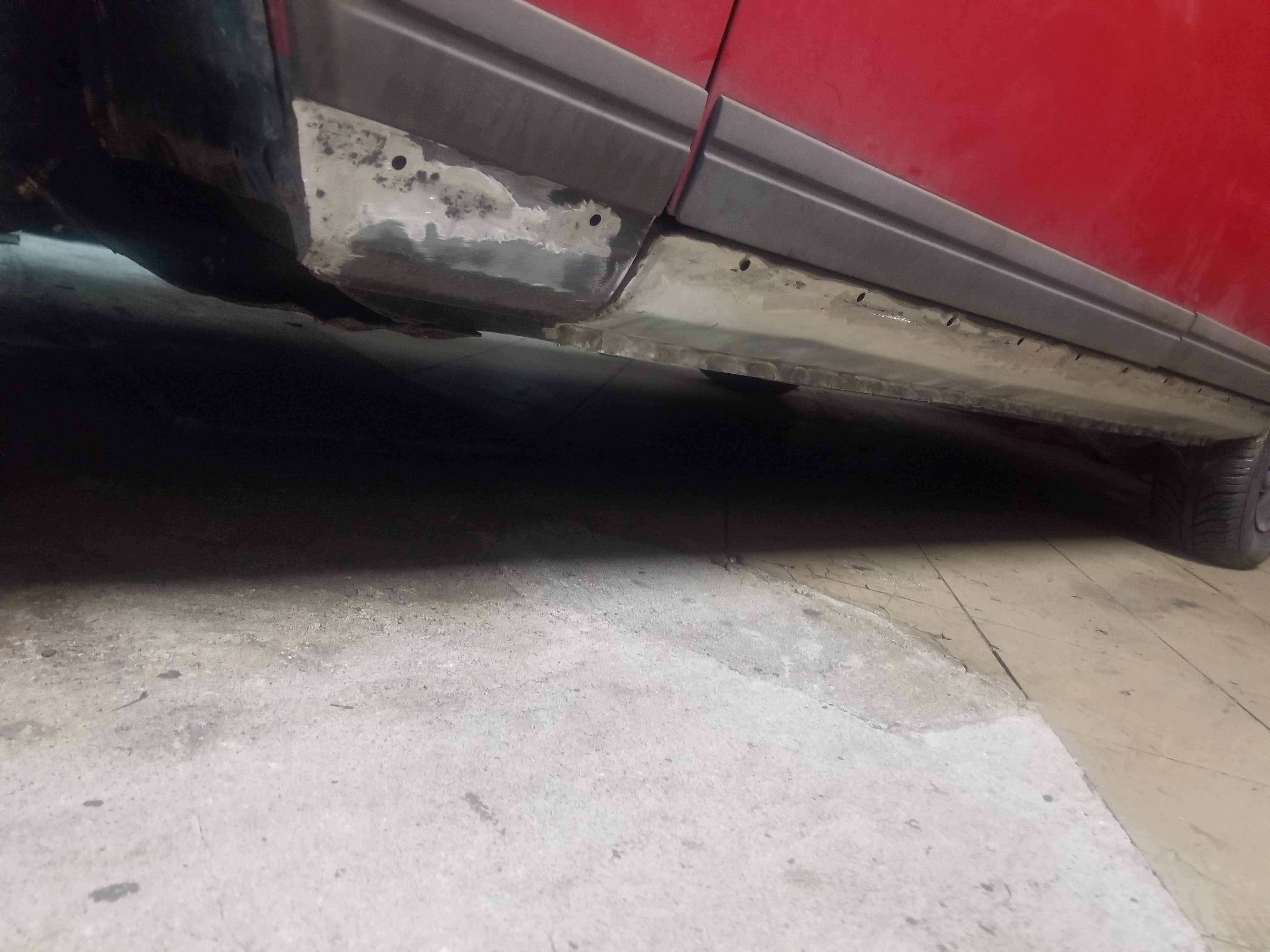

Poliftowe 240, czy spinki mocujące wąska listwę wzdłuż całego progu to te z linku? Czy jest ich dokładnie 26 (po 13 na stronę) jak wskazuje skandix? Brać OEM czy aftermarket? (może ktoś ma porównanie jakości)? Na zdjęciu miejsca do których potrzebne są spinki.
https://www.skandix.de/en/spare-parts/b ... t/1006869/
