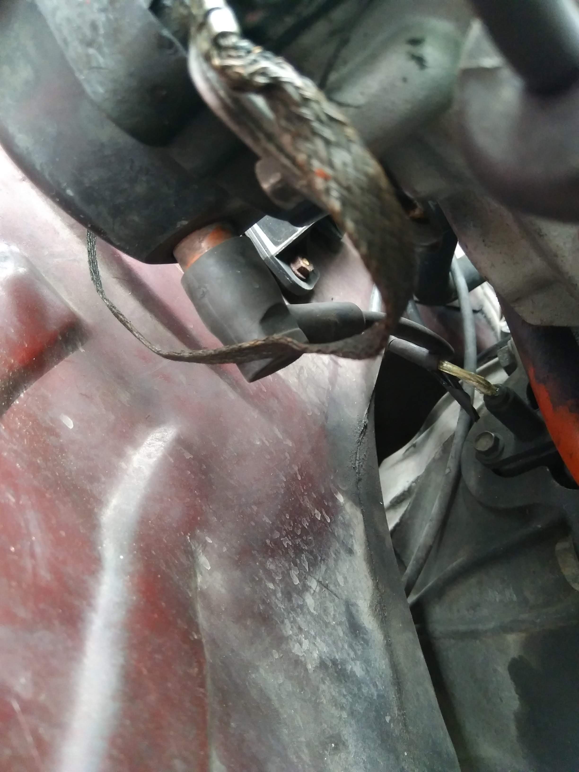

Przewód idący do skrzyni ma delikatnie mówiąc uszkodzoną izolację. Jest w jakimś srebrzankowym oplocie.
Co to za przewód i na co może mieć wpływ?
745
Posty: 1164
endriugto pisze:Przewód idący do skrzyni ma delikatnie mówiąc uszkodzoną izolację. Jest w jakimś srebrzankowym oplocie.
745
Ten czujnik to czujnik położenia wału, jak nawali dalej nie pojedziesz...
