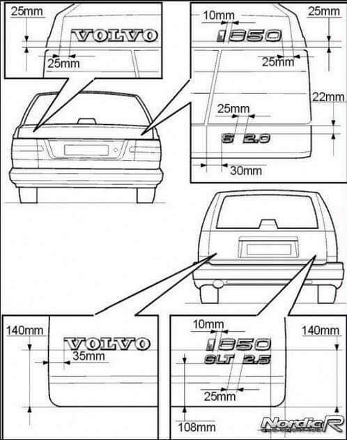

Maciek4530 pisze:Czy posiada ktoś może schemat rozmieszczenia znaczków na klapie w 240 polift? (najlepiej 91+ bez wersji wyposażeniowej). Będę wdzięczny :D
Nadal potrzebujesz? Moge zmierzyć w 240GL z 1993
Już nie potrzebuję - dziękuję :D
PS: Jak masz w oryginalnych miejscach myślę że dla potomnych mógłbyś zmierzyć je tak jak na poniższym schemacie z 850 :) Myślę że przyda się dla kolejnych osób (a może i kiedyś jeszcze mi) - dział techniczny myślę że tylko to wzbogaci :D
