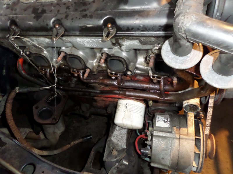

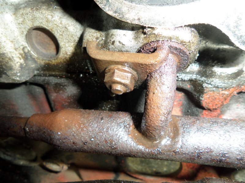

Właśnie analizuję temat i zdaje się to prosta robota. Większy problem mam z elementami systemu puls-air, a konkretnie jak zaślepić dodatkowe otwory w głowicy:
