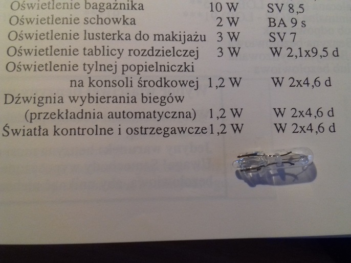

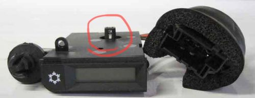

Małe pytania do wyjadaczy :) Pacjent Volvo 940 '95 B230FK
1. Czy wskaźnik temperatury LED przy zegarach jest podświetlany? U mnie nie. Pytanie to można naprawić i jaką żarówką.
2. Jaka żarówka idzie do podświetlenia wybieraka biegów automatu? Czytam i nigdzie nie znalazłem konkretów. Może być W1.2W ale czy z jakąś oprawką czy bez?
Żarówki chciałem zamówić żeby nie czekać 3 dni aż mi dojdą a będę miał w środku rozbebeszone ;)
3. Czy można naprawić regulację lędźwiową fotela czy lepiej iść w nowy/używany fotel?
1. Jak najbardziej jest podświetlany, ale z pamięci nie powiem jaka to żarówka, może jak wrócę do domu będę miał jakieś zdjęcie. W każdym razie jest mała:)
3. Można i nie jest to takie trudne, u mnie sprowadzili się do dorobienia prostego zaczepu z blachy, aż się sam zdziwiłem, że pękł metal a nie plastik. Są w necie tutoriale, bywają też w sprzedaży plastikowe części do regulatora. W każdym razie nie trzeba wyjmować fotela, wystarczy "zadrzeć" do góry tapicerkę oparcia i mechanizm jest na wierzchu.
edit:
Tak to się prezentuje. Żarówka wygląda na 1,2W, ale mz. to trochę za dużo. Są takie 0,5W i na mój gust to w sam raz.
Trzeba by zmierzyć prąd jakiejś działającej...

Żaróweczka mała i miejsce trochę niewygodne, ale da się wymienić.
