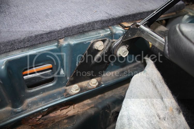

Cześć,
dostałem bardzo okazyjnie ładny trzeci rząd siedzeń do 940 wraz z pasami.
Zestaw prawie kompletny, bo brakuje łączników (zdjęcie nr 1).
1. Wiem, że szansa jest malutka na to, ale czy mógłby ktoś mi pomierzyć tę część? Będę ją dorabiał, ale wolałbym się oprzeć na faktycznych wymiarach i skosach oryginału. Musi to wyglądać w miarę oryginalnie, by przy legalizacji na 7 osób, którą planuję zrobić przy okazji rejestracji na żółte blachy, nie wyskoczyły dodatkowe problemy. Oczywiście wcześniej odwiedzę firmę robiącą zabudowy, by zrobili/zatwierdzili montaż oryginalnego siedzenia.
2. Modeli siedzeń naliczyłem chyba ze cztery lub pięć, ale pytanie nasuwa mi się takie: w którym roku dolne mocowanie pasów bezpieczeństwa wyemigrowało z podłogi na nadkola? W moim 1991 na nadkolach nie ma nic.
3. Górne mocowanie pasów będzie w dziurach na kratkę bezpieczeństwa, zgadza się?

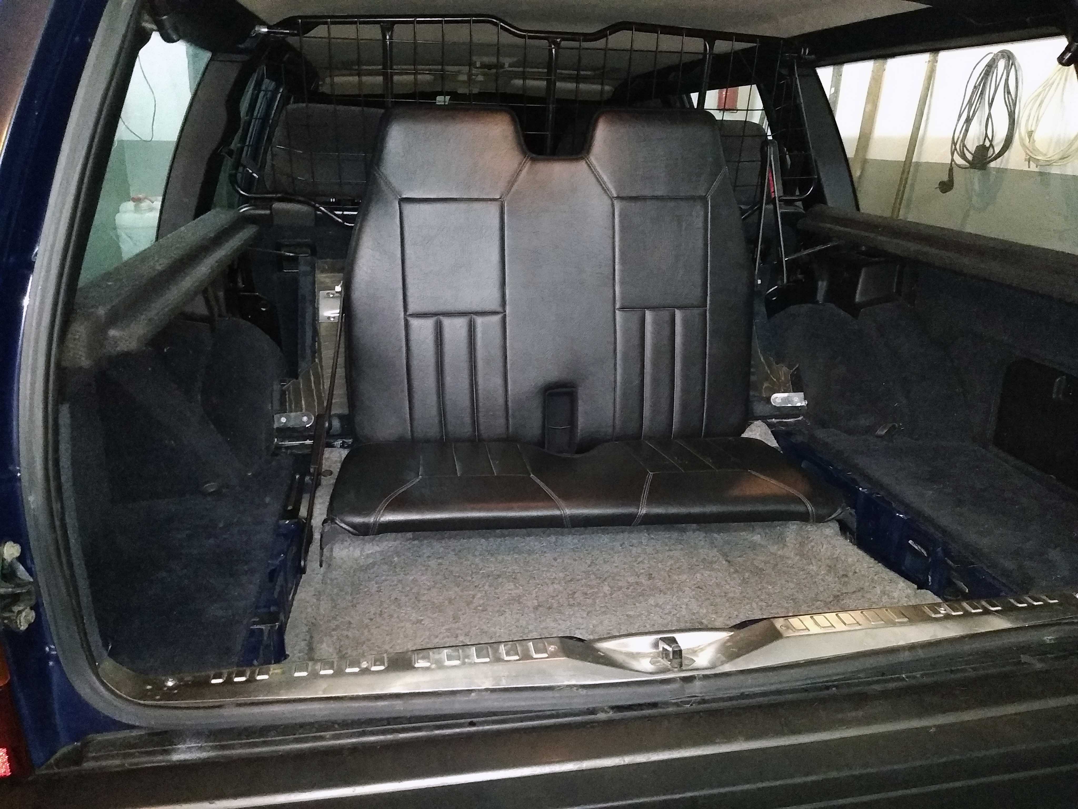

Na zdjęciu poniżej wrzuciłem tylko wszystko do bagażnika, by zobaczyć, jak to będzie wyglądało i czego brakuje.
Napisz dla potomnych jak poszła legalizacja.

Teoria jest taka (po kilku uprzednich telefonach), że mając wszystko oryginalne do tego modelu zlecam firmie XXX (wyspecjalizowanej w zabudowach) lub nawet w ASO montaż sprzętu. Z tą opisaną dokładnie fakturą można zasuwać do urzędu komunikacji i wnioskować o zmianę w dowodzie rejestracyjnym. Ale teoria teorią, a o wnioskach dam znać w roku 2022, bo dopiero wtedy przysługują mi żółte blachy.
Nie wiem, na ile ASO Ci pomoże, bo Volvo nigdy nie legalizowało kombi na 7 miejsc na rynek PL. Ale firma od zabudów powinna być w stanie z palcem w dupiu to zrobić :)
pmiczka pisze:Teoria jest taka (po kilku uprzednich telefonach), że mając wszystko oryginalne do tego modelu zlecam firmie XXX (wyspecjalizowanej w zabudowach) lub nawet w ASO montaż sprzętu. Z tą opisaną dokładnie fakturą można zasuwać do urzędu komunikacji i wnioskować o zmianę w dowodzie rejestracyjnym. Ale teoria teorią, a o wnioskach dam znać w roku 2022, bo dopiero wtedy przysługują mi żółte blachy.
Spróbuj kupić oryginalne mocowania używane.
