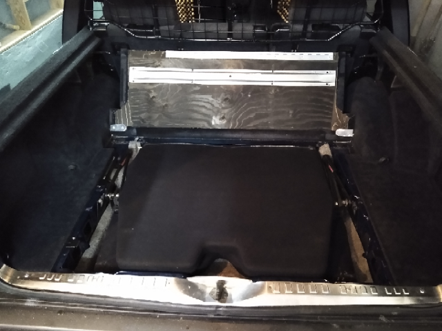

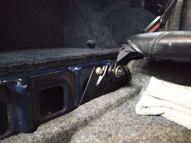

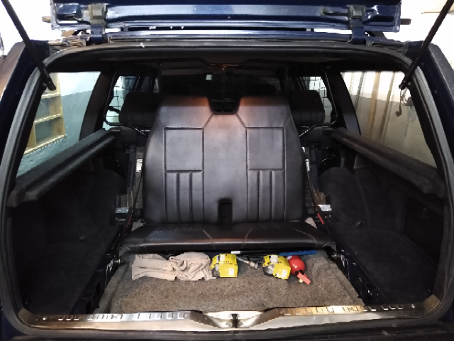

Skontaktuj się z mikomaxi.
Powiem, że magia kontaktów z internetu i fanów starych części zrobiła swoje.
Nie przypuszczałem, a tu właśnie z Nałęczowa przyszła przesyłka od mikomaxi.
Pasy zamontuję dopiero przed samą legalizacją, bo kratka jednak mi się przydaje ze względu na bardzo dużego pieska.
Z tego, co znalazłem w necie to ciężko po montażu, by klapa podłogi minimanie nie odstawała przy pełnowymiarowym/napompowanym kole zapasowym. Zdemontowałem tymczasowo dwie stalowe listwy usztywniające podłogę, bo i tak pod nią jest pełno. Wyszło równiutko :mrgreen: Listwy zawsze można wsunąć z powrotem.
Dzięki za porady!
