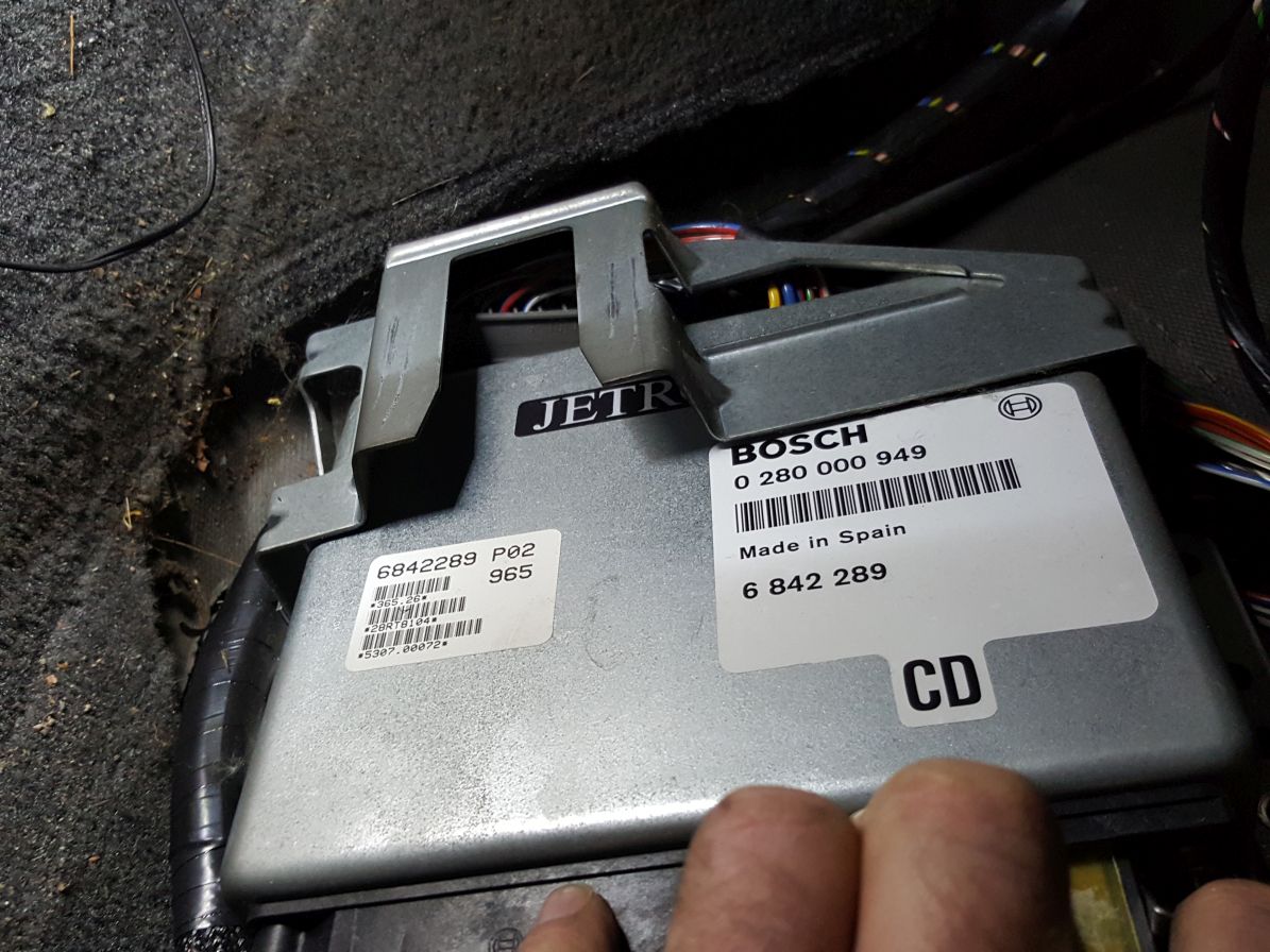

Masy wyczyszczone i nasmarowane (było co: blacha przykręcona do kolektora i łapy silnika, była mocno zaśniedziała na połączeniach), wiązka od czujnika sprawdzona - cała. Nie miałem czasu na przejażdżkę rozgrzewkową i zapomniałem sprawdzić numeru oryginalnego czujnika, więc będę apdejtował.
Komp siedzi u mnie taki:

Sterownik jest od tego silnika, LH2.4, czujnik temperatury 032. Czyli kupiłeś właściwy czujnik.
Ale to że jest nowy wcale nie oznacza, że dobry:) Żeby się nie gimnastykować z omomierzem zdejmij wtyczkę i podłącz pod nią stary czujnik. Niech sobie wisi w powietrzu, ale musi mieć masę na obudowie. Skasuj błędy, odpal i zobacz, czy znów się pojawi błąd czujnika. To najprostsza i najszybsza metoda sprawdzenia, czy błąd generuje czujnik czy jeszcze coś innego.

Jednak nowy czujnik okazał się być walnięty; dzisiaj auto nie chciało na nim w ogóle odpalić na zimno, więc nawet nie było sensu nic mierzyć.
Co ciekawe, po dokładnym wyczyszczeniu, stary czujnik działa na razie prawidłowo, tzn. nie wywala żadnych błędów, a auto na zimno i na ciepło odpala normalnie.
Wniosek: nie kupować gównianych czujników za 70 zł, tylko zainwestować w Boscha. Jest dostępny w Skandiksie za 39 euro i rzekomo w czesciauto24.pl
