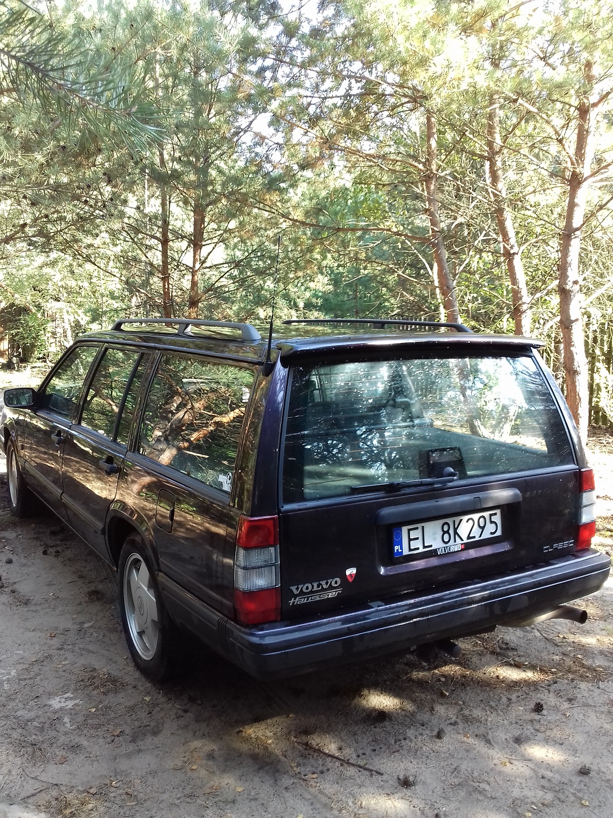

Dobrałem kolor i prysnąłem sam. Wyszło fajnie więc zdecydowałem się na montaż na auto.
Podejrzewam, że w tym oto momencie spalanie wzrosło
Jestem dorosły i wszystkie modyfikację wykonuję świadomie. Jestem zadowolony z efektu końcowego, choć mogłem ją przykleić jeszcze 2, 3 mm. w głąb klapy. Montując na taką taśmę ma się tylko jedno podejście więc i tak poszło mi dobrze jak na samodzielną robotę.

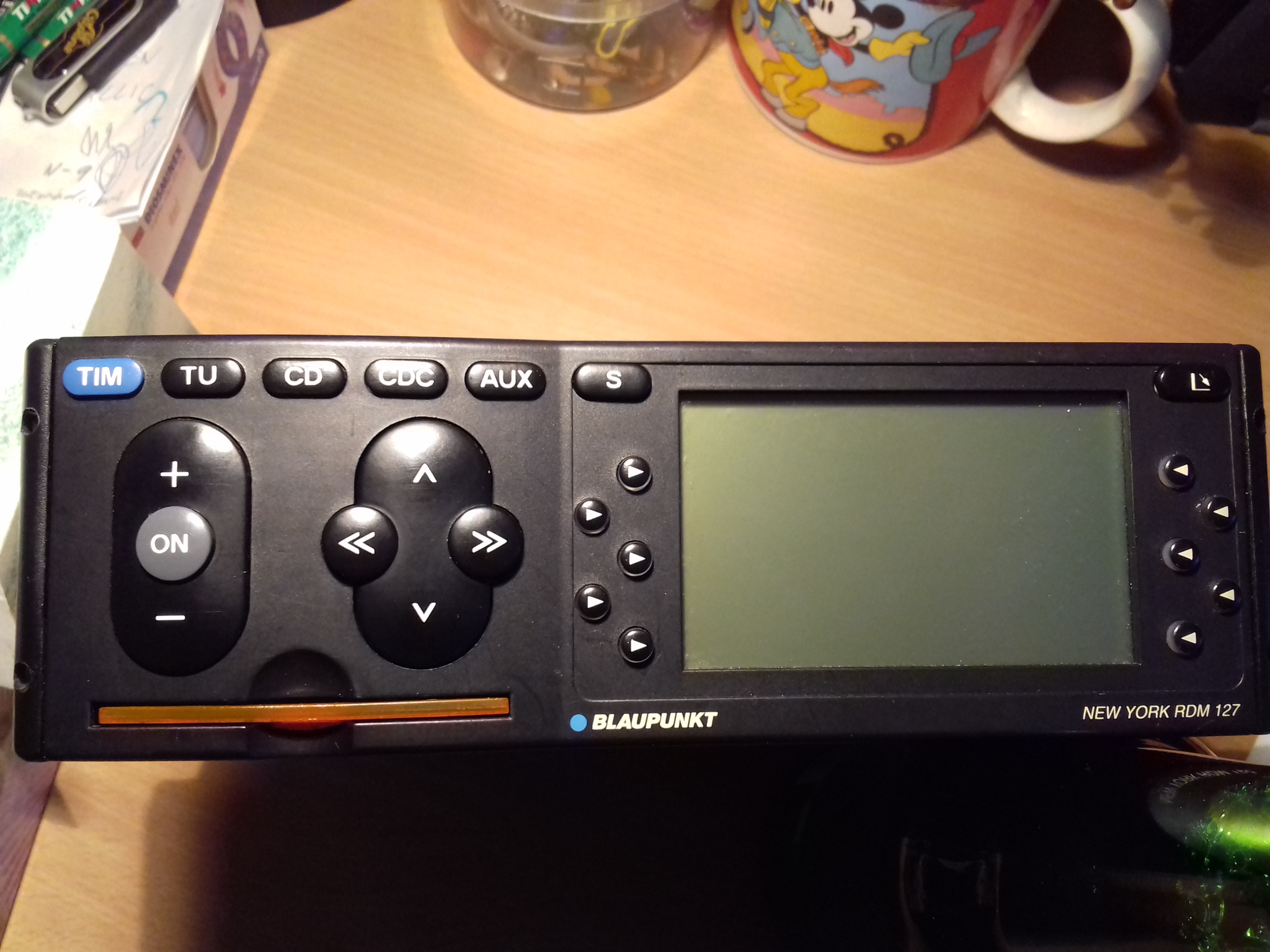

Bardzo zależy mi w przyszłości na ożywieniu radia, jeden szpenio wycenił uruchomienie radyjka bez użycia karty na 300 zł.
Ciekawe jak gra i czy te mega pozytywne opinie i nagrody na konkursach są obiektywne. Po podłączeniu włącza się i woła kartę więc żyje, gubi troszkę piksele, ale to kwestia taśmy do naprawy.
Ktoś dawał córce na FB. 400zł za taki stan więc jest coś warte. Na chwilę obecną priorytet to skrzynia biegów.

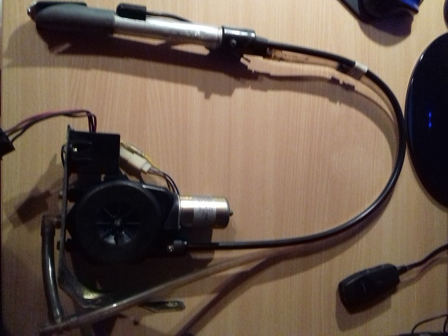

Świeci się cycuś łot antenki,lukam dalej i okazuje się cały zestawik. Pytam wiele za to ? Pan mówi stan nieznany 50 zyla. Zakupiłem za 30.
Podłączyłem kabelki zaraz jak najszybciej do aku. Słychać jak pyka przekaźniki, bat nie pojawił się
więc trzeba nad tym popracować.

Odepnij kostkę i podłóż prąd, sprawdź, czy wtedy się wysunie. Jeśli tak - do sprawdzenia najpierw mechaniczne przyblokowania, potem - wymiana kostki przekaźnikowej (chyba mam jedną zapasową);
Jeśli będzie pracował, a nic się nie wysunie - potrzebujesz zapasowy bacik. Na allegro sprzedawał je kiedyś "mari-car" za 45-50 PLN, są chyba w volvofanie/skandixie.
