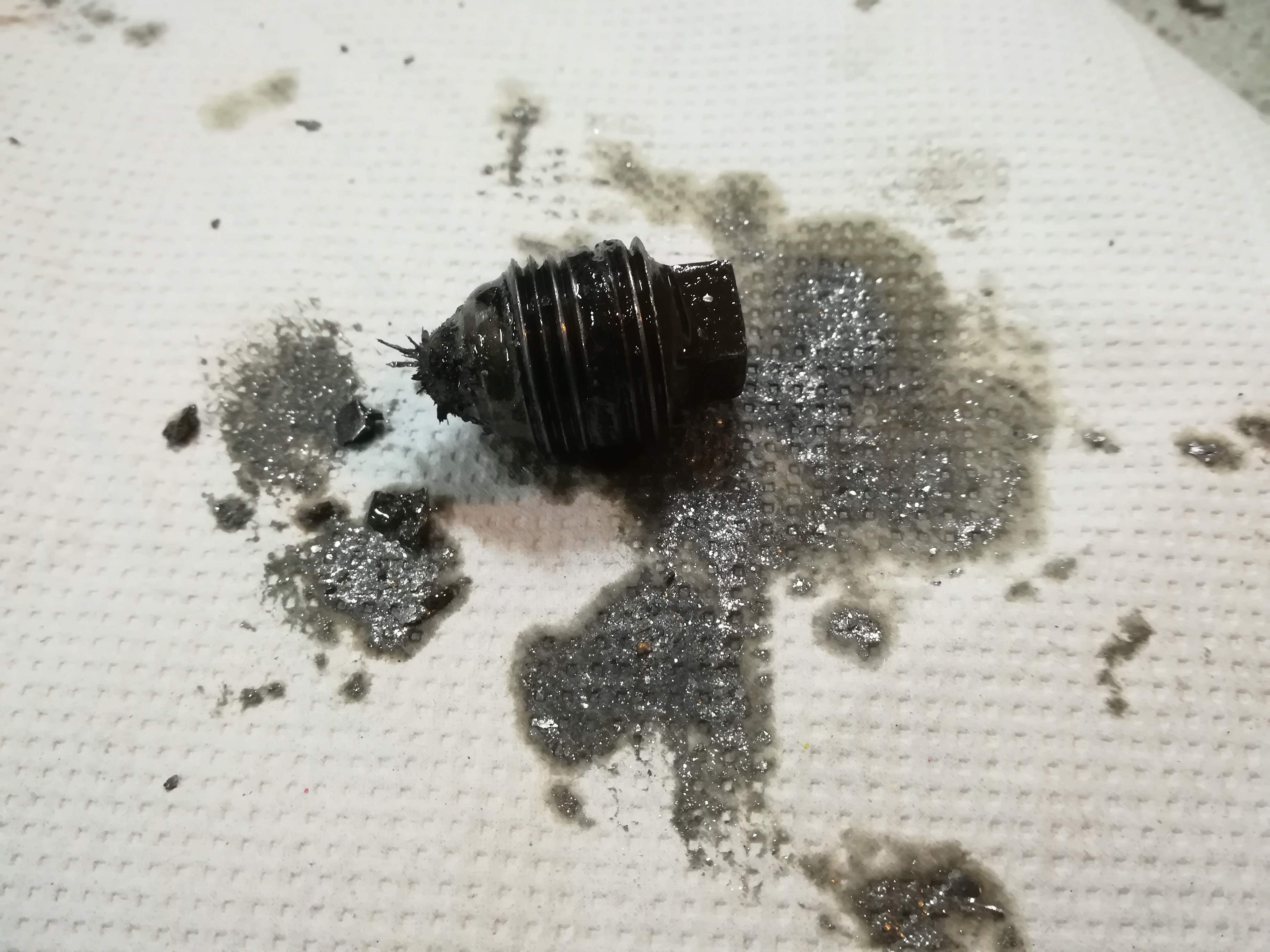

No to olej w dyfrze zmieniony na właściwy. Tym razem przed wymianą przejechałem parę kilometrów żeby go trochę rozgrzać.Opiłków i kawałków jeszcze więcej niż tydzień temu (zdj1).

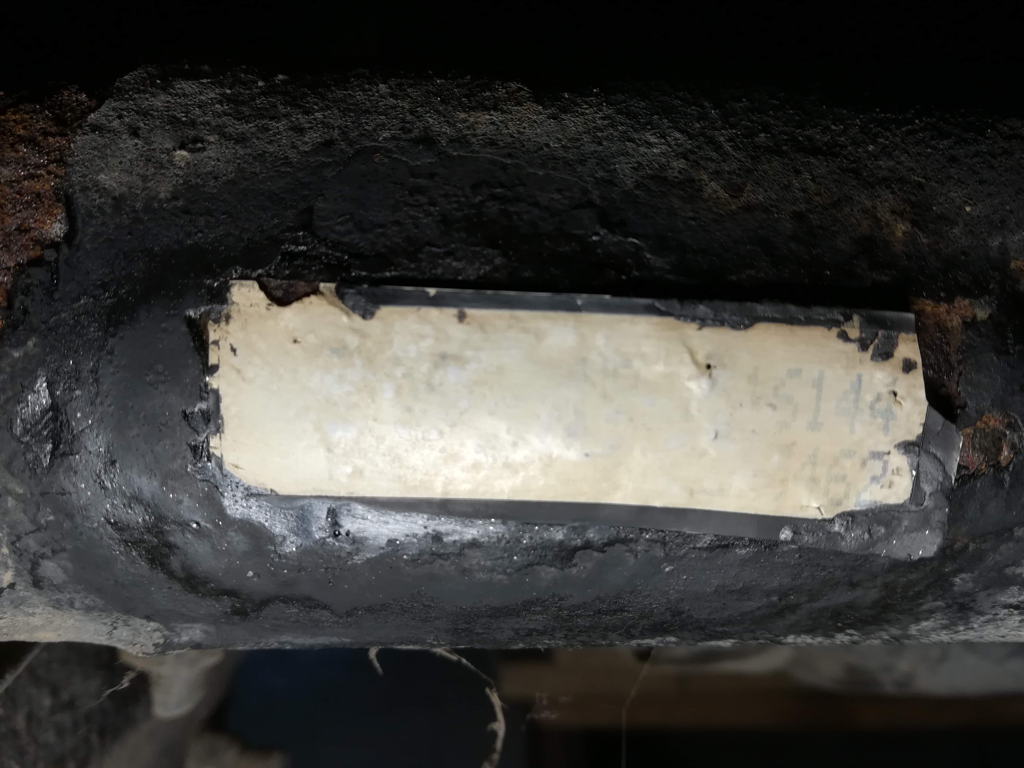

Znalazłem naklejkę na dyfrze ale po zmyciu konserwacji nic nie można oczytać.(zdj2) Może ktoś ma lepsze oko?

Greg601 pisze:Znalazłem naklejkę na dyfrze ale po zmyciu konserwacji nic nie można oczytać.(zdj2) Może ktoś ma lepsze oko?
Z tego co tam widać, może tam być napisane 1216144.
Tylko, że to nie jest LSD, jak było pisane wcześniej. Więc nie wiem.
https://www.volvopartswebstore.com/prod ... 16144.html
...Gdybyś zdjął 'pokrywkę', to by było wszystko jasne.

Greg601 pisze:No to olej w dyfrze zmieniony na właściwy. Tym razem przed wymianą przejechałem parę kilometrów żeby go trochę rozgrzać.Opiłków i kawałków jeszcze więcej niż tydzień temu (zdj1).

Opiłki opiłkami ale ta kawałki nie wyglądają zbyt dobrze. :shock: No ale jak po kolejnej wymianie będzie cicho to myślę, że jeździć i obserwować.

zlyzuw pisze: Opiłki opiłkami ale ta kawałki nie wyglądają zbyt dobrze. :shock: No ale jak po kolejnej wymianie będzie cicho to myślę, że jeździć i obserwować.
Jest cicho. Jeżdżę i obserwuję.
