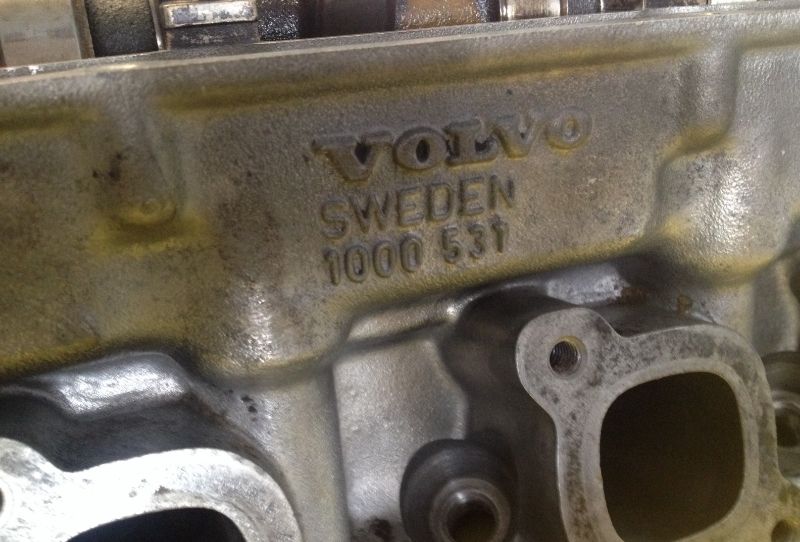

wymienilem glowice 530 na ...
Dodatkowo wywalilem walek VX3 , ktory musialem krecic ponad 3500 obr/min zeby sie obudzil.
Zamontowalem seryjny, krytykowany na TB i VF za brak gory walek T i wreszcie moj DD jezdzi tak jak
chcialem!!!!
Teraz mam B230F+T ( Garrett TB2543), glowica 531, walek T, Hi Tunning stage 2, 2,5 '' wydech i auto
jest IDEALNE do codziennej jazdy. No moze AW 71 L jeszcze.

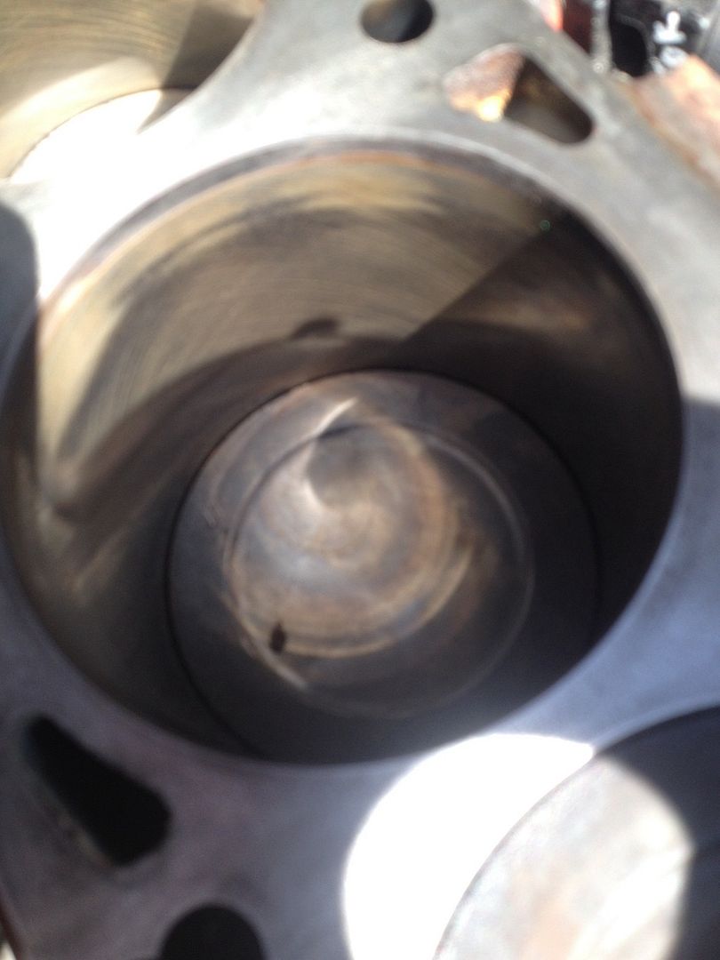

Najbardziej ucieszylo mnie gdy zobaczylem na gladziach cylindrow slady fabrycznego hohowania
Po 260 tkm! Red Block jednak rulez :D

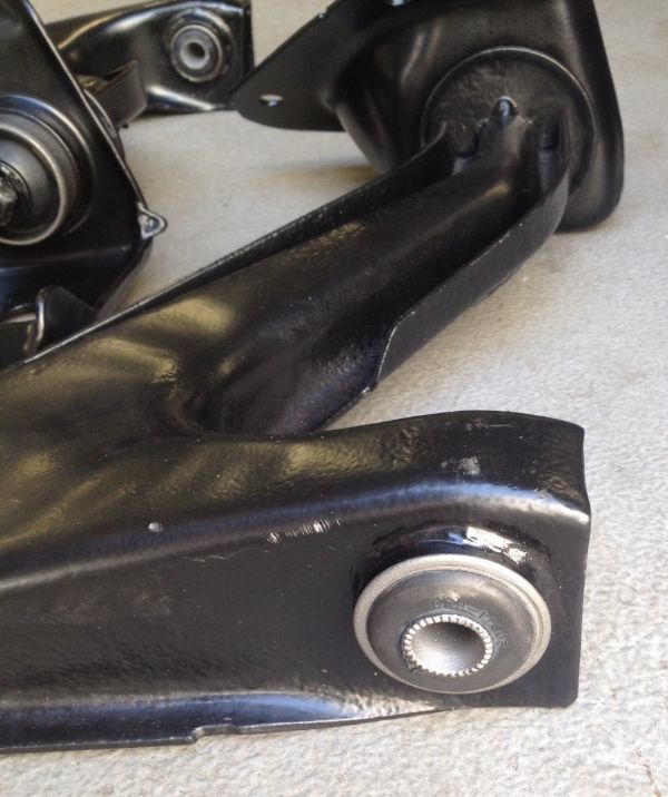

Cegła US dostała nowe amory sachs, uklad wydechowy od katalizatora i wahacze (piaskowanie i malowanie proszkowe)
wprasowałem nowe silentbloki ze skandixu - zobaczymy ile wytrzymają :?:
lubię to czego nie widać na pierwzy rzut oka

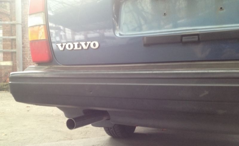

wreszcie prosty wydech
